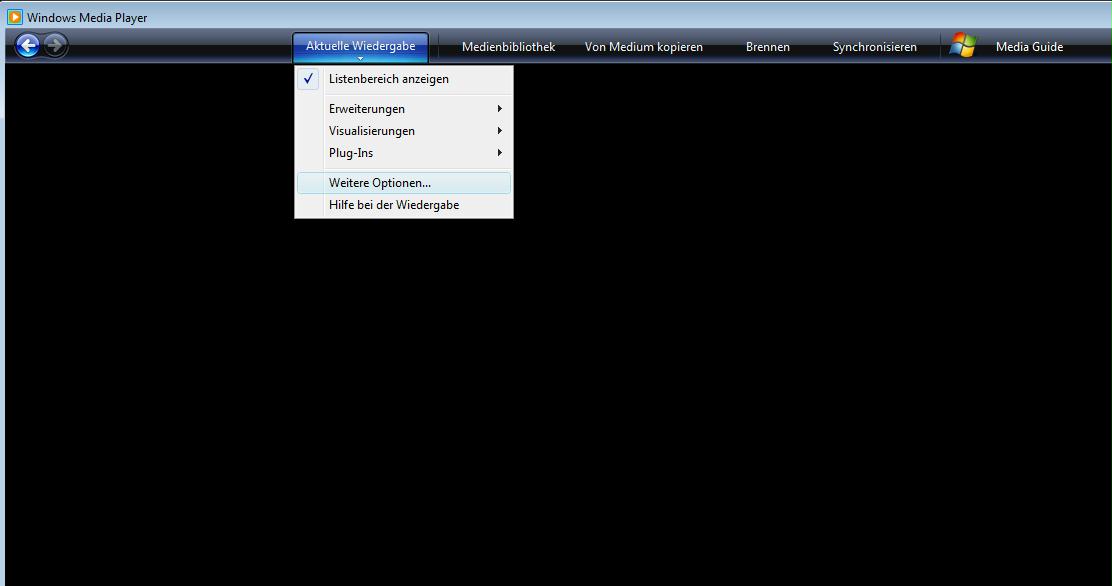

In den folgenden Bildern ist die Freigabe meines NOXON im Mediaplayer zu sehen.
1. Unter "Aktuelle Wiedergabe" auf "Weitere Optionen ..." klicken.

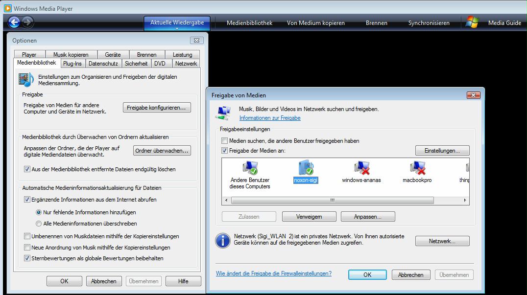

2. Auf der Karteikarte "Medienbibliothek" auf "Freigabe Konfigurieren" klicken und die folgenden Fragen mit JA beantworten. Es Erscheint das rechte Fenster. In dem sollte der Netzwerkname des NOXON zu sehen sein. Wenn es nicht freigegeben ist, ist es mit einem roten Kreuz gekennzeichnet. Nach einem Klick auf das Symbol wird dann in der Zeile darunter die Taste "Zulassen" aktiv. Darauf klicken und aus dem roten Kreuz wird ein grüner Hacken.
3. Wenn man nun am NOXON erneut das Startmenü aufruft, dann sollte das Schloss im Symbol neben dem Rechnernamen nicht mehr vorhanden sein und man kann mit nach rechts dann seine Auswahl treffen.
