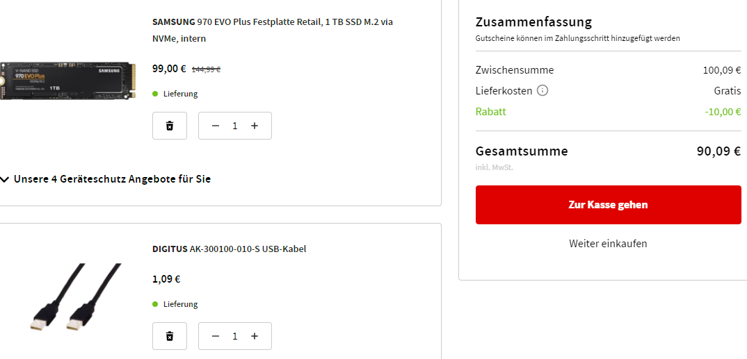

Zer0DEV schrieb:
Bei MM gibt es die 1TB-Variante der 970 Evo Plus für 99€. So "günstig" war die bisher nicht erhältlich. Vermutlich aber auch die neue Revision.
Die Frage wäre, ob es sich dennoch lohnt...
Die 2TB-Variante für 199 € wäre in meinen Augen interessanter.
Ja, 99€ reichen nicht, um einen NL-GS einsetzen zu dürfen, daher muss man sich schon mit einem Füllartikel behelfen:
Aber Du hast Recht, eine 2TB für 199€ wäre noch interessanter!
Die 970 Evo Plus neuer Bauart ist immer noch erheblich besser als eine WD SN550 oder Kingston A2000, die beide dauerhaft unter 100€ kosten.
