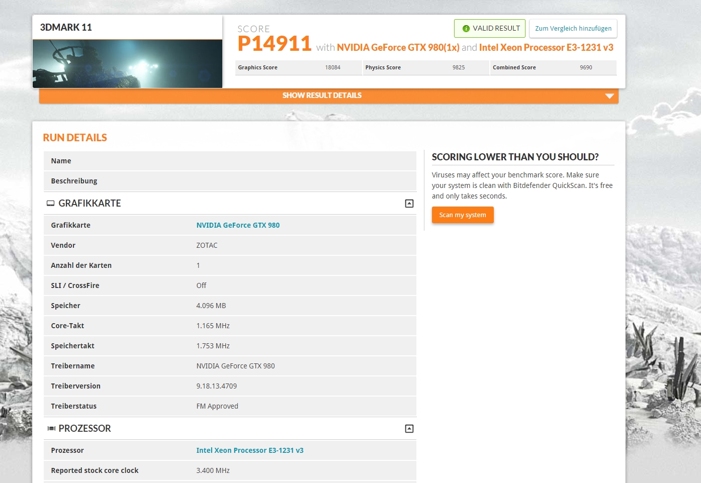

Schmeiss doch mal nen Benchmark an, 3DMark (11) z.b. und poste mal dein Ergebnis hier
Hier der Test: 3dmark.jpg

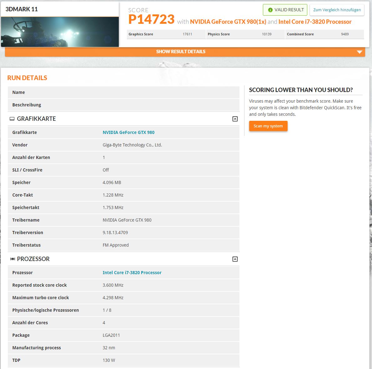

Muss wohl an etwas anderem liegen. Bei mir kommt mit vergleichbarer Hardware ein annähernd gleicher Score raus.
