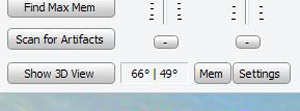

Hallo
eine frage: habe die Sapphire Atlantis 9800 Pro mit R350 chip(Arctic Cooling VGA silencer Rev. 3) kann ich auch was übertakten, hab denn ATI tool.. ganz unten ist ein Temperatur anzeiger ist das von der Grafikkarte ??

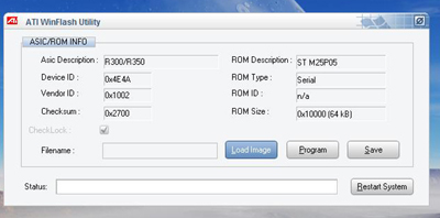

nix da mit diskette da braus du ein tool winflash 1.0.0.16 benutze gooogle. ;)
dann muß du die bin datei laden und speichern.. und wenn du die datei geladen hast pc neu starten und das wars.. :)
