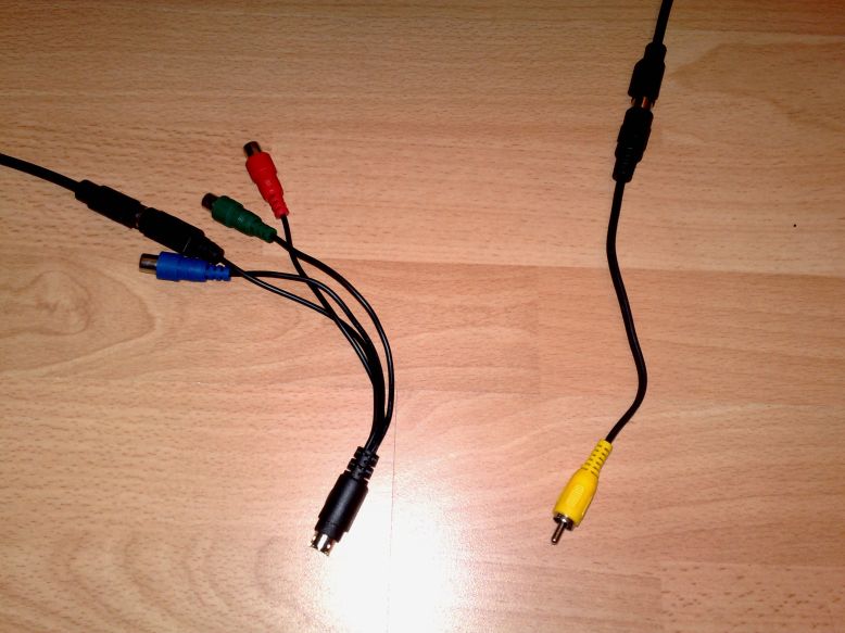

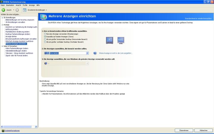

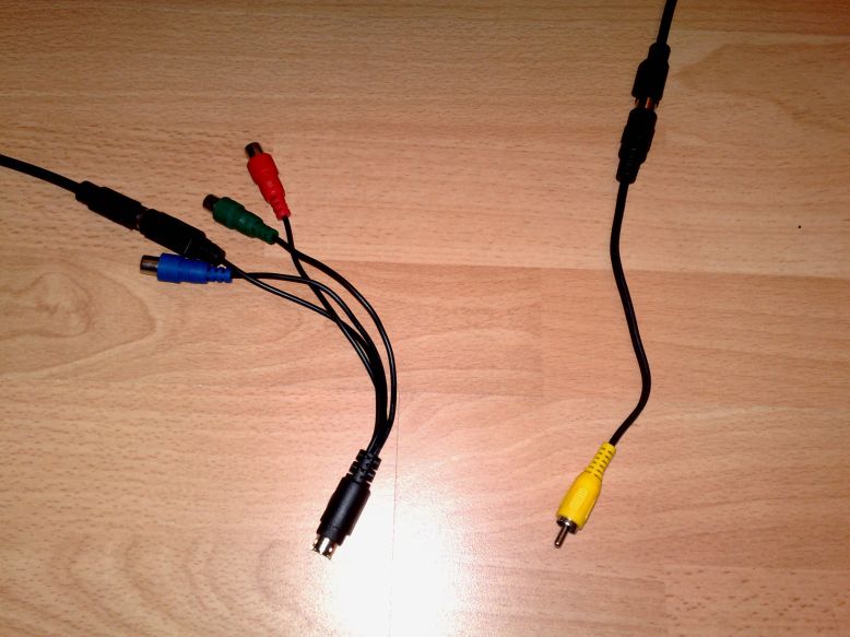

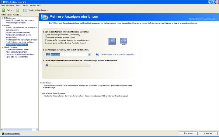

Ich versuch es auch verzweifelt mit dem TV-Out, kann mir einer sagen was ich falsch mache?
Habe den 178er von Nvidia drauf und die Kabel, meiner Meinung nach, richtig angeschlossen.
Diese S-Vhs auf Scart Adapter habe ich jetzt grad nicht, kanns daran liegen? Bekomme nur ein kurzes flackern auf dem TV, dann ist das Bild weg.
Das Bild zeigt einmal wie ich die Einstellungen beim NView gemacht habe und das andere Bild ist meine Verkabelung.
Please help!

Hi!
Habe ähnliches Problem:
Habe folgendes ausprobiert:
1. Grafikarte via SVIDEO an SVIDEO-auf-Scart-Adapter
- funktioniert, aber Qualität nicht ok - bei Videos sind manche Farben wie Silbertöne furchtbar. Fotos auf TV ansehen kann man überhaupt vergessen, da die Qualität nicht akzeptabel ist!
2. SVIDEO Kabel der Grafikarte via Adapter mit S-Video(cinch) an TV angeschlossen.
Bild nur in SW (keine Farben - obwohl Kabel nur ca. 50 cm lang)
=> Diese Lösung hat bei meiner alten Grafikkarte perfekt funktioniert!
lg
Gelöst! :)
Kabelweiche war defekt => Achtung bei den SVIDEO Steckern: es gibt 4polige, 7polige etc.... unbedingt darauf achten was die grafikkarte benötigt!
