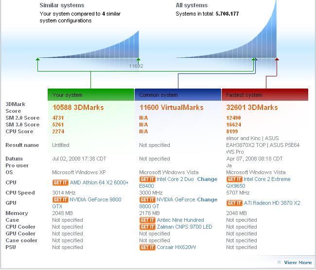

Auf dem Bild sieht man dass der andere mit einer HD3870 x2 in den 2 Grafiktests 3x so viel Punkte hat wie ich , was eigentlich nicht sein kann.
Ich schätze dass das mit den Problemen bei den Spielen zusammen hängt, mir kommt es so vor als würde 3DMark nicht mehr so viele tests abspielen als bei meinen alten Grafikkarten...

Hi!
Hast du bei der Treiberdeinstallation jetz auch den Chipsatztreiber womöglich mitdeinstalliert? Es kommt da ja die Auswahl was man deinstallieren will, Alle Nvidia Treiber oder nur folgende Treiber- Häcken bei Nvidia Display Driver setzen. Der Ccipsatztreiber für Nforce 570 SLI muss draufbleiben.
Zu den Punkten, da musst du die Realität einsehen, die sind voll ok, da geht net mehr.
Du hast den AMD x2 6000 + im Standardtakt laufen.
Als Beispiel: Ich hab das gleiche Board und auch den 6000+, allerdinds auf 2* 3,25 GHZ getaktet und komme so mit einer GTX 280 auf 12300 Punkte.
Dieser Benchmark ist da absolut CPU limitiert, mit dem 6000+ @ 3,0 GHZ geht da einfach net mehr, da kann man noch sone starke Grafikkarte oder SLI verbauen, die CPU bremst da beinhart aus. Bei gleicher Grafikkarte macht mehr CPU Takt schon umso mehr Punkte aus, ein Quadcore spendet zusätzlich nen Punkte Schub.
Der Benchmark ist daher mehr oder weniger für die Fische, mehr aussagend ist wie im Endeffekt die Spiele laufen. da heissts jetz für dich noch rausfinden, Treiber sauberinstallieren und Sli richtig einrichten damit das alles richtig hinhaut. Vlt auch mal die Spiele neuinstallieren.
Und dass der andere um soviel mehr Punkte hat darf dich aber absolut net wundern, Guck mal, der Typ hat das mit nen Quadcore mit je 5,7GHZ laufen lassen. Das darfst bitte nicht als Vergleich zu deinem System heranziehen.
Deshalb vergiss mal diese 3DMark Punktezahlen...
... mit einem Q6600@3 Ghz und einer 8800 GT OC 13600 Punkte (mein System). Nur die CPU 4300 Punkte. Ihr habt beide miserable Ergebnisse. Postet mal eure CPU Ergebnisse.

@ Worst Nightmare
Nein ich meine den Chipsatztreiber für den Nforce 570 SLI, 4x soviele Punke ist unmöglich, da der Rekord beim 06er bei 32600 liegt, und wenn du das Ergebniss mal betrachten würdest würdest du sehen das die Punkte mit einem IntelQuad@5,7GHz(da ist dein 6000 geradezu unbedeutend mit den puzigen Punkten) erreicht wurden, und 2x3870x2 die auch Oced sind.
Und eine deiner Karten hat beim CB-Test 15k(eine 3870x2 hat da schon 20K) erreicht 2 ca 20K.
gugstdu
Deine CPU ist einfach zu schwach für 2x9800GTX vor allem im 06er da dieser stark CPU abhängig ist, aber in Spielen sollte das nicht ganz soviel ausmachen.
Nein, habe nur die Grafikkartentreiber deinstalliert, nicht alles von Nvidia.
Ok, bei den Benchmark-Punkten bin ich überzeugt, obwohl man auf dem Bild mit den Ergebnissen sieht dass der bei den beide Grafiktests (SM 2.0 und SM3 3.0) 3x so viel Punkte hat, und beim CPU-Test 4x so viel. Aber da kenn ich mich nicht so aus wie die Werte entstehen...
Sli ist aktiviert, hatte ja vorher schon 2x8600gt laufen... weiß ja wie man dass einrichtet.
... hm, 2274 CPU Punkte. Vielleicht reicht doch die CPU nicht für 2x9800 GTXen? Schon mal 3dmark06 mit nur einer Karte versucht?

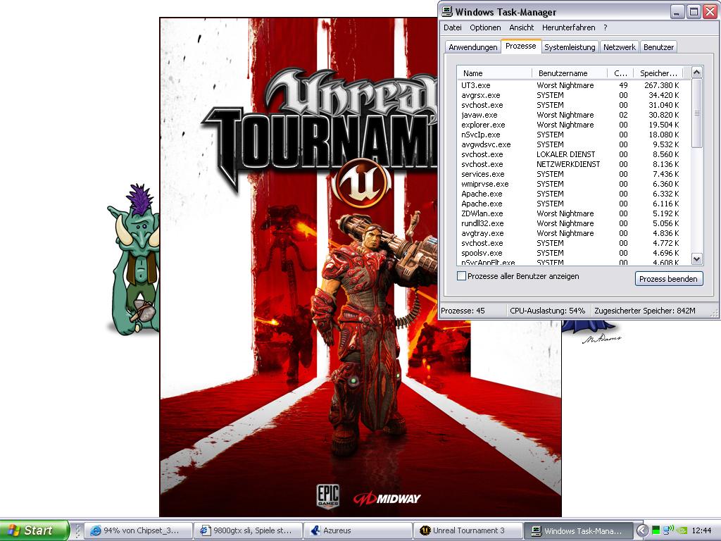

Gehen wir mal weg von dem Benchmark Problem, dass kann ich ja verkraften, aber nicht dass ich jetzt immer noch nicht z.B. Boschock bei vollen Details zocken kann...
Wie schon gesagt, das Ladebild bleibt bevor das Spiel startet stehen, bei Bioschock bleibt er bei 23 MB arbeitsspeicher, bei UT3 bleibt er bei 268mb hängen (siehe Bild) und es passiert nichts mehr, und call of duty 4 funzt... ich versteh dass nicht...
Hängen bleiben ist gut... er arbeitet doch noch mit 1 Kern daran. Hängen bleiben ist, wenn er nix mehr tut und beim Taskmanager @ 0% steht.

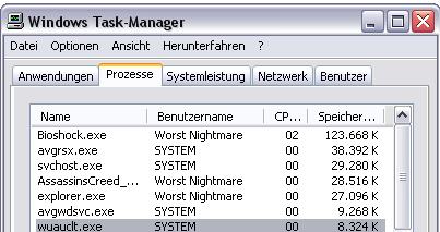

Also, er rechnet zwar bei UT3 noch, es passiert aber nix mehr, und bei Bioschock und Asassins Creed (siehe Bild) rechnet er nicht mehr, und bleibt trotzdem stehen...
Also wenn der wirklich hängen bleibt würd ich mal auf das Programm selbst tippen. Installier mal die Spiele neu. Könnte sein, dass die mit der Hardwareumstellung nicht zurecht kommen bzw die nicht fehlerfrei erkennen.
