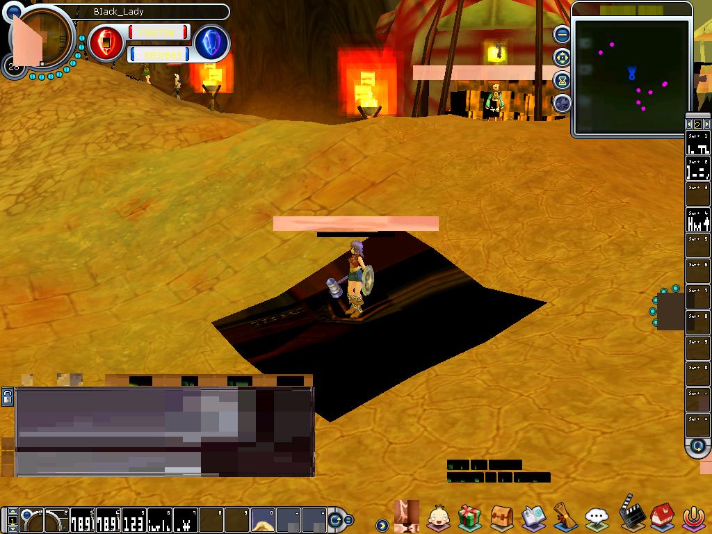

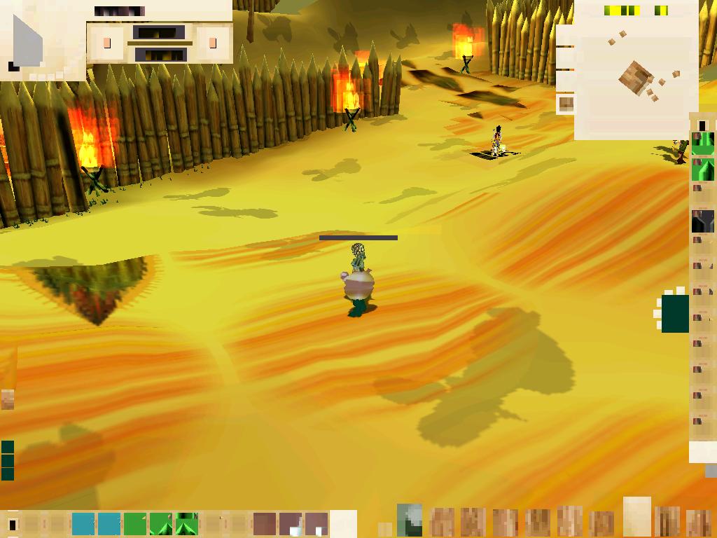

Ich hab folgendes Problem, wenn ich ein Spiel aufmach hängt sich nach ungefähr 1 minute meine GraKa auf. Das ganze sieht dann so aus das einzelne Objekte im Spiel einfach verschwinden oder sich ganz grobflächig umfärben. In einigen fällen hilft es dann PC neuzustarten, aber nicht immer. Heut hab ichs nachm 4. mal Spiel neustarten wieder geschafft nen Bluescreen herzukriegen der irgendwie meinte der Fehler könnte von der nv4_Disp.dll verursacht werden.

OK dann werden wirs mal mit nur 1 Riegel versuchen. Weil der Bluescreen ansich redet klar von ner GraKa-Datei. Dazü passt in meinem Augen eben auch das "Bild"einfrieren und die vollkommene Grafikverzerrung (kanns immernoch kaum beschreiben, können evtl. nur nen screen versuchn zu machen) in den spielen.
Ich hab mal 2 Bilder gemacht ich hoffe das hilf ein bisschen weiter sich das vorzustellen

echt schwierig einfach mal so ne lösung zu bringen...
Ihr habt sicher noch eine ältere Grafikkarte welche nicht gebraucht wird... wechselt mal die 9800GX2 aus damit ihr sehen könnt, ob es wirklich an der Grafikkarte liegt...
Ich denke ihr habt die Treiber einfach über die Systemsteuerung gelöscht. Falls ihr eine neue Grafikkarte reinbastelt beachtet diessen tipp:
... versucht folgendes wenn noch nicht gemacht: Treiber deinstallieren-> Neustart im abgesicherten Modus-> Treiberreste mit Driver Cleaner/Sweeper deinstallieren-> Neustart im normalen Modus und Neuinstallation der Nvidia-Treiber.
sollte es danach nicht funktionieren wisst ihr immerhin das die Grafikkarte nicht Schuld ist.
