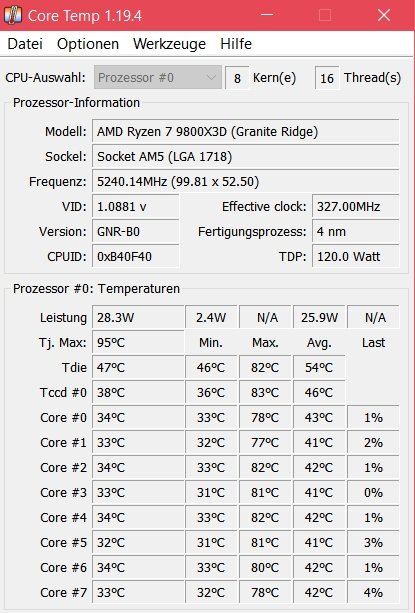

Lüfter Vollgas stehen bei mir da auch folgende Temperaturen:
Mit normaler Lüfterkurve:

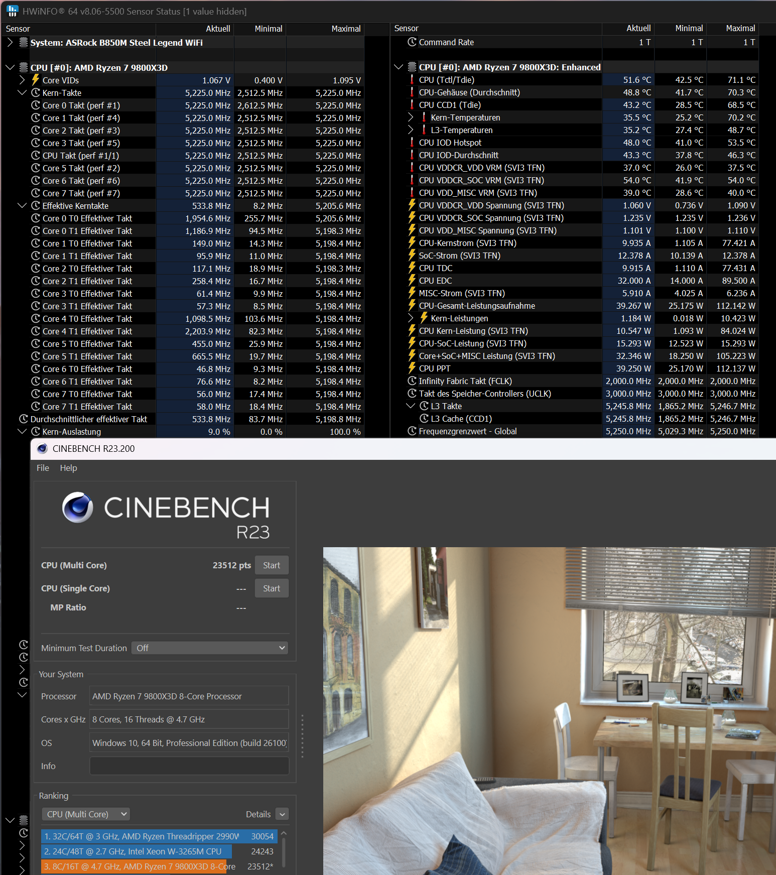

Die sind sogar recht hoch, mit dem 25,- Freezer 36 (auf max. 70% Drehzahl begrenzt) und Curve Optimizer -25 All Core. Hab natürlich die Folie vorher abgemacht :cool_alt:
Reaktionen: Asghan

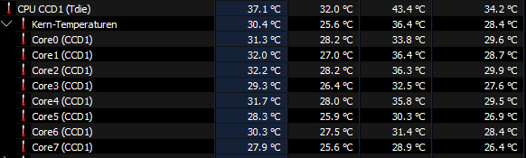

36° Idle, Arctic LF II 280mm, Lüfter fix auf 650 RPM, Raumtemperatur 23°C.
CO All-Core auf -20 stabil.
34-36°C im Idle sind durchaus realistisch.

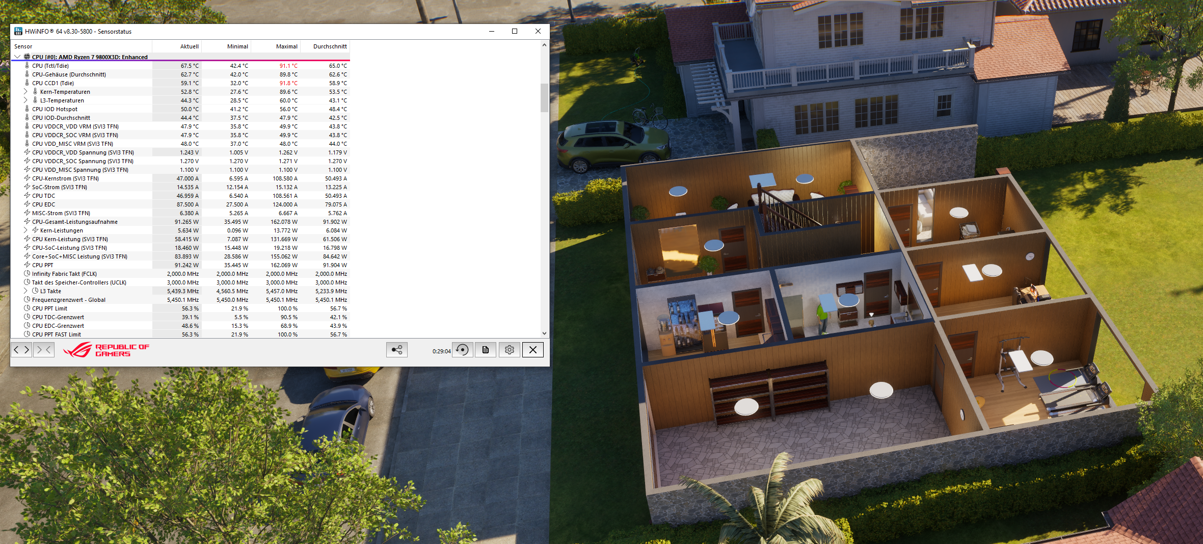

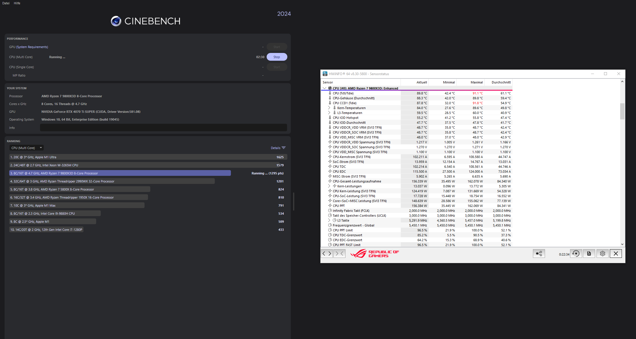

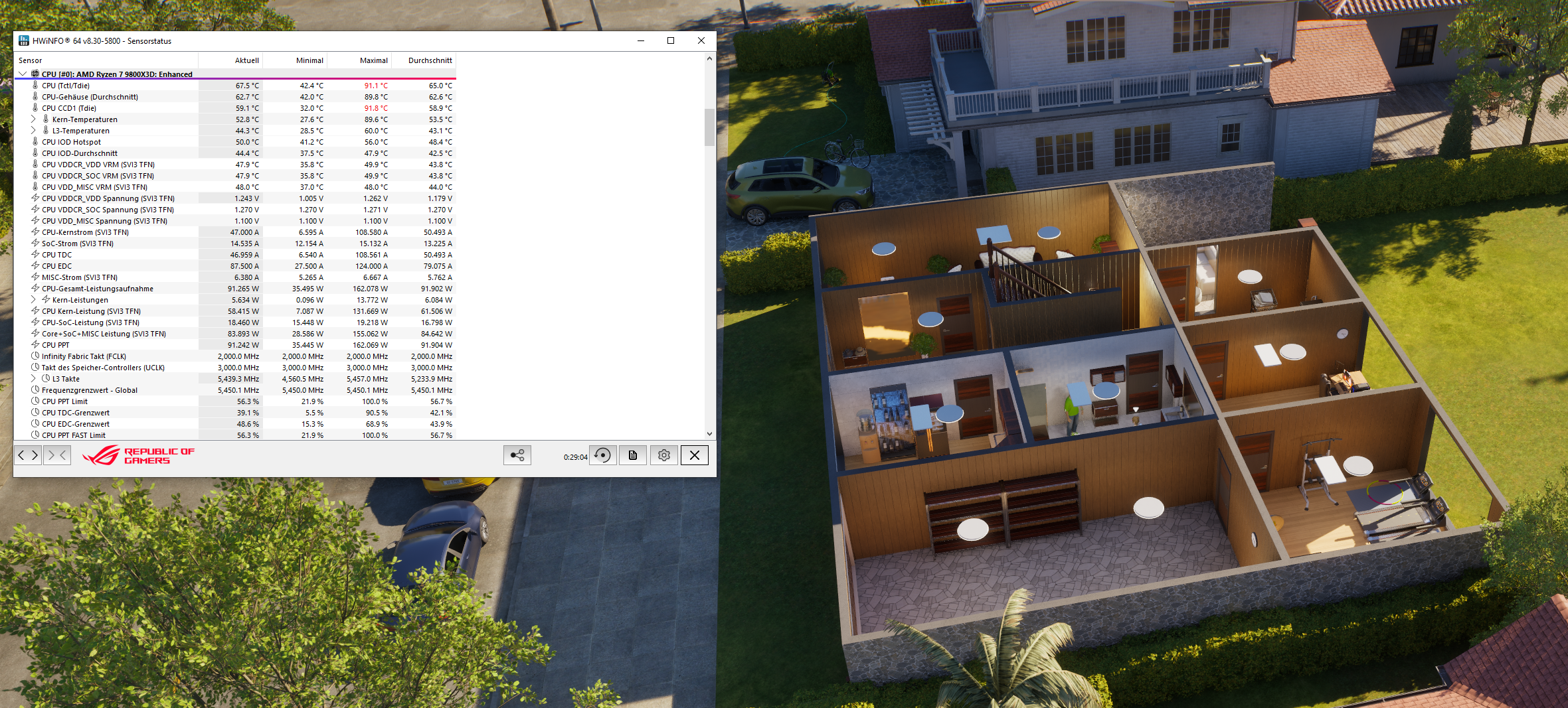

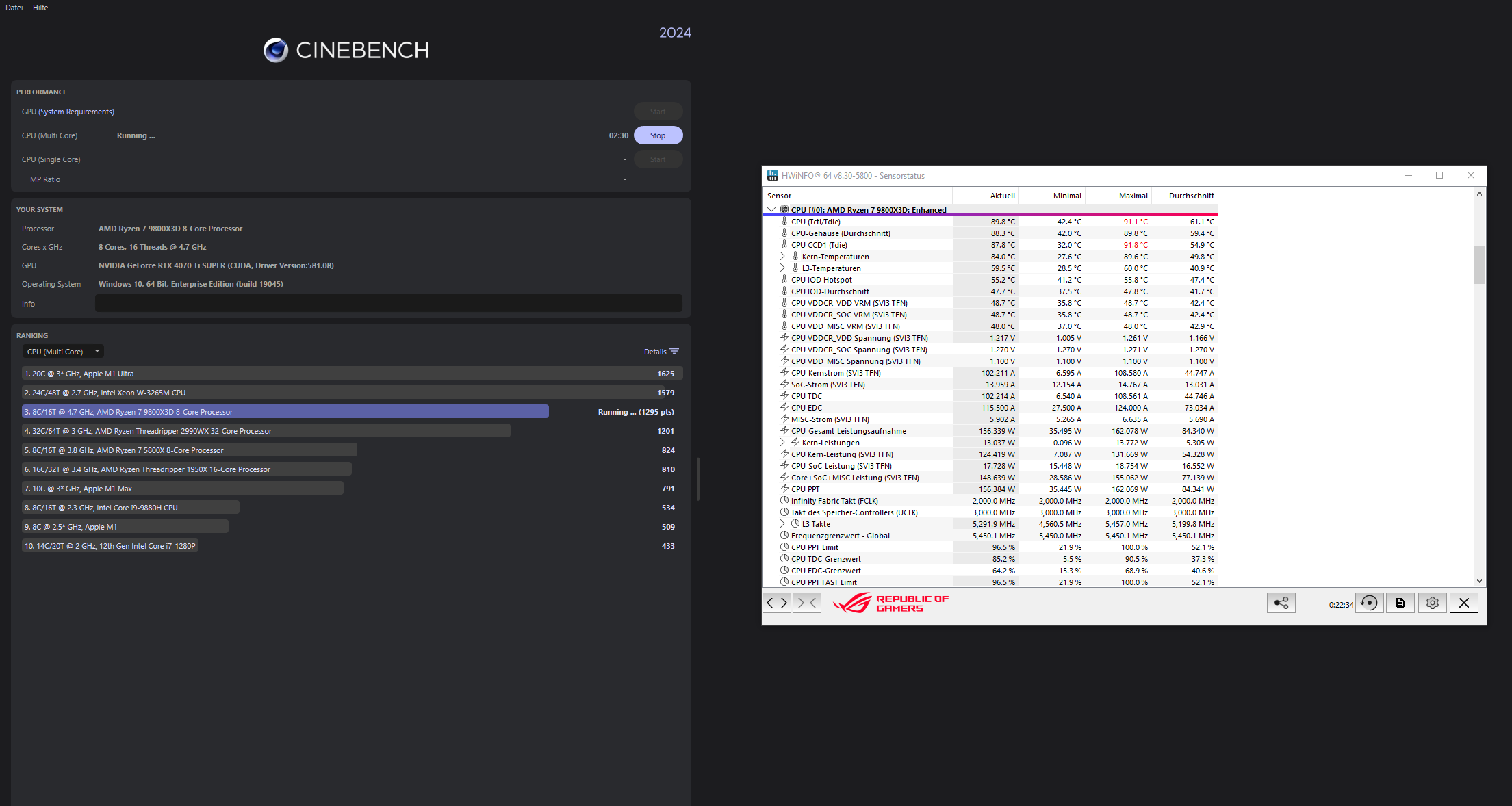

Bei mir sieht es so aus, schlimm???
2. Bild ist in Inzoi, kurz nach Cinebench
Knuffiboer schrieb:
Idle liege ich auch um die 45°C -
ich denke die Temperatur ist normal. Ich liege hier ja mit nem Freezer 36 bei um die 45°C bei der CPU TCTL/Tdie Temperatur und drunter ist auch ne 5090.
Da wirst du mit WLP nicht viel mehr rausholen können.
Schlimm nicht und ohne, dass wir weitere Angaben hab (Welcher Lüfter, Gehäuse, Stock Einstellungen bei der CPU oder CO schon aktiviert usw) kann man kaum sinnvolle Angaben machen
Gehäuse: Be Quiet Light Base 900FX
AIO: Be Quiet Pure Loop 2FX
CO:-20

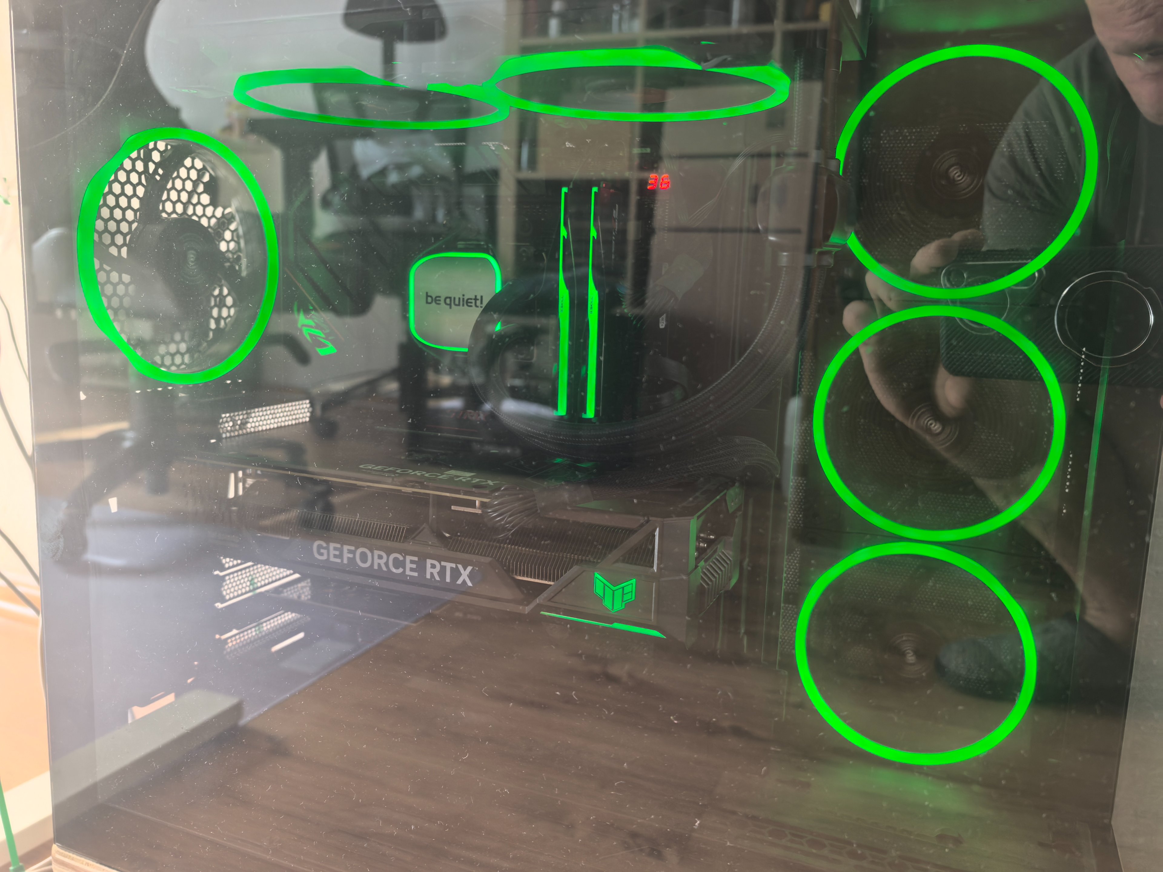

Die blasen alle nach außen
Die Gehäuselüfter waren vormoniert, so gelassen.
AIO hab ich oben nach außen blasend montiert.
Edit: Evtl unten zusätzliche Lüfter 3 Stk nach innen blasend montieren?
und wo soll die Frischluft herkommen?
Ich würde die seitlichen einblasen lassen.
EDIT:
Die Temps sind halt ok, nicht gut und wenn beim Zocken nicht drosselst, ist auch alles in Ordnung.
Ist halt wieder ein typisches "Form over Funktion" Build und das muss man halt in die eine oder andere Richtung Abstriche machen.
Edit2: BQ bietet afaik leider keine Reverse Blade Lüfter an.
Versuch mal den Airflow in eine Richtung zu lenken. Hier bietet sich halt an, seitlich rein, oben und hinten raus. Evtl. Unten nochmal reinblasen lassen.
Reaktionen: Dark9
ich dachte, die Lüfter saugen die Frische Luft durch die Blenden rein.
Werde nach dem Sport die Seitlichen mal umdrehen. Vielen Dank für die Anregung
Edit, hab das Gehäuse mal schnell geöffnet und festgestellt, die Seitlichen blasen schon rein.
Rest bläst nach Außen.
https://www.bequiet.com/de/casefans/5781
davon 3 bestellen und unten , nach innen blasend einbauen
Reaktionen: Azghul0815
