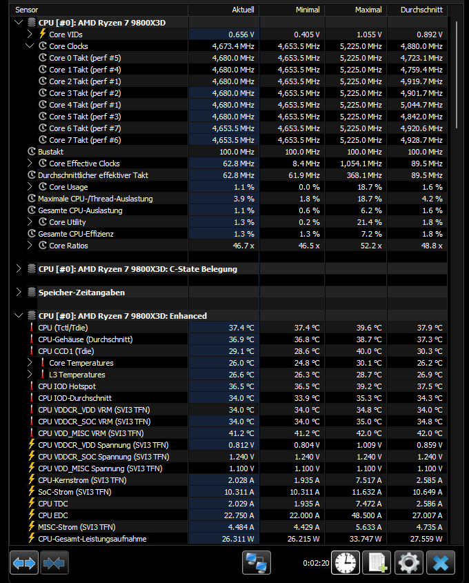

240er AiO
+200 Boost aktiv
mit 30% Lüfter 40 Grad
mit 100% Lüfter 38 Grad
mit einer besseren AiO und ohne OC Boost sollte da weniger gehen

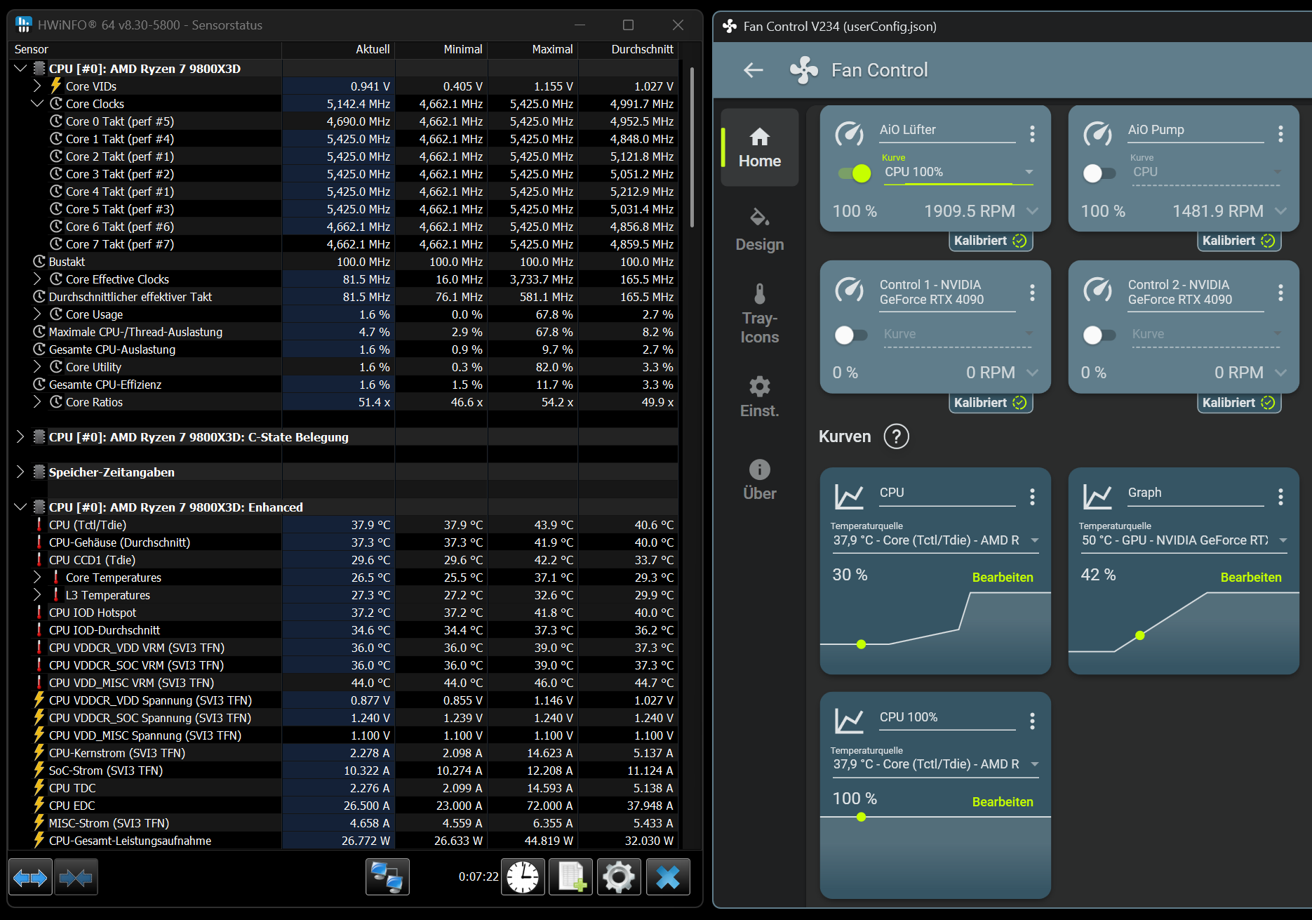

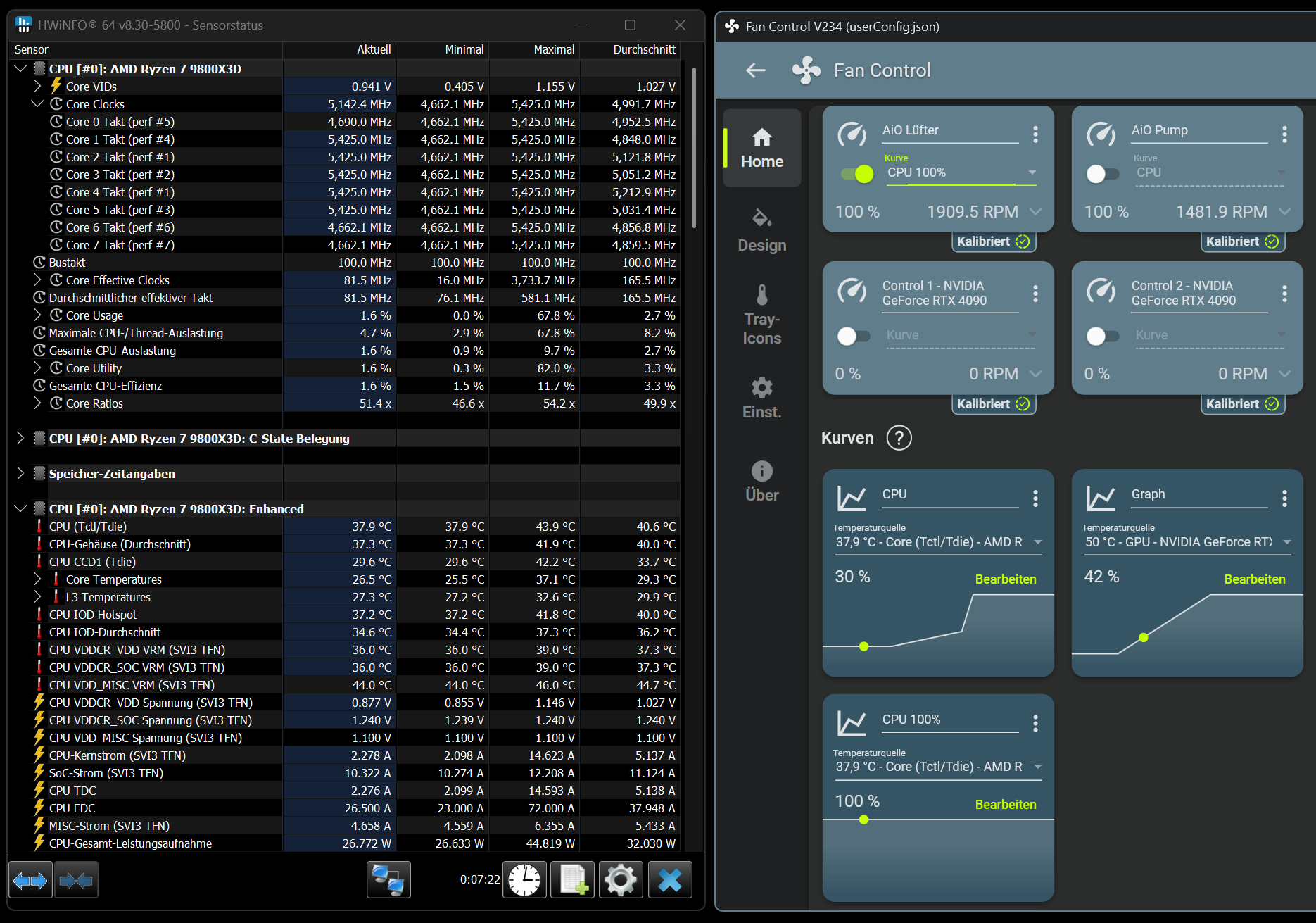

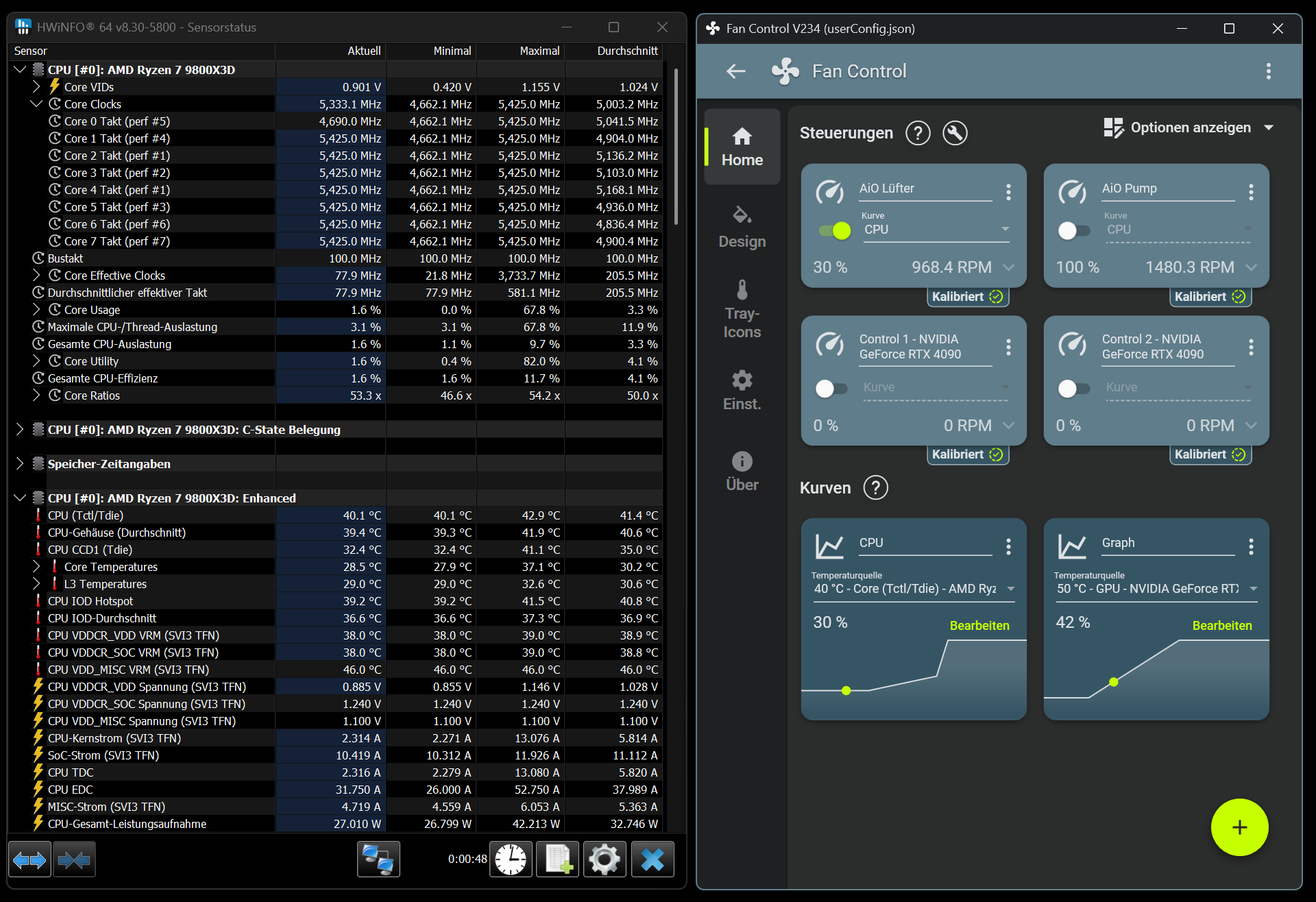

240er AiO ohne OC Boost
mit 30% Lüfter 39 Grad

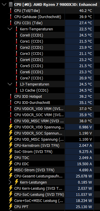

E1M1:Hangar schrieb:
@Azghul0815 Auf keinen Fall.
34-36°C im Idle schaffst mitm X3D vielleicht im klimatisierten Raum und schnellen Lüften.
37,4 ist der niedrigste Wert, den ich mit meiner 240er AiO schaffe
Die idle Temp von "CPU Tdie" ist eh fast irrelevant weil die im idle immer deutlich über den Cores bzw. dem CCD liegt.
Die scheint sich irgendwo an die IOD Hotspot oder VRMs als Minimum zu richten wenn der CCD drunter liegt.
Die Komponenten sind dann aber selbst unter dauerhafter Volllast <50°C... daher recht egal ob die jetzt 30° oder 40° im idle haben.

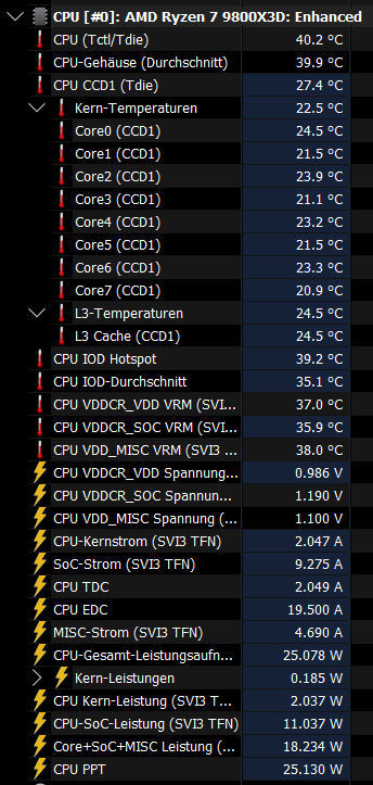

Meiner hängt selbst mit Custom Wakü immer bei ~40°C im idle... da ist egal ob die Wassertemperatur 18°C oder 28°C hat, das ist einfach nicht kleiner zu kühlen bei mir. Dass das hier teils so zwischen den Systemen schwankt hängt vermutlich schon allein an den unterschiedlichen RAMs/EXPO Profilen oder auch MBs mit Default/PBO Settings und drölf Verschiedenen Spannungen.

außerhalb von idle kommt die Lüfterkurve ins Spiel. wer auf leise optimiert, hat dann natürlich höhere Temperaturen (ich habe 3 Punkte 30% bis 50, 50% bis 80, 100% bis 85)
Insgesamt hab ich nur 4 Lüfter (2 auf der AiO und 2 im Gehäuse, welches ich offen betreibe)
mit den 120 Watt PPT und 85 Grad Limit sowie einer individuellen Lüfterkurve ist zu hohe Temperatur kein Thema.

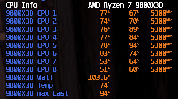

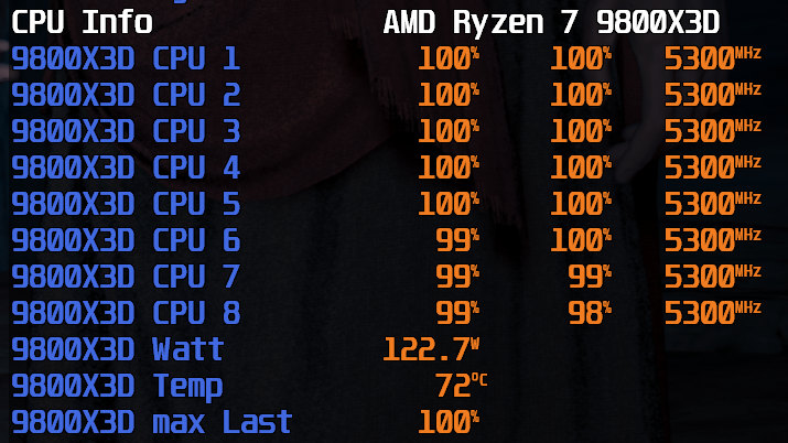

die 135W sollte der eigentlich auch packen.
Ja AM5 ist generell heiß... ja die X3D besonders
beim Spielen hab ich 45-55 Grad
Cinebench R23 bei 73 Grad
CPU Burner
stock 95 Grad - aktuell 75 Grad

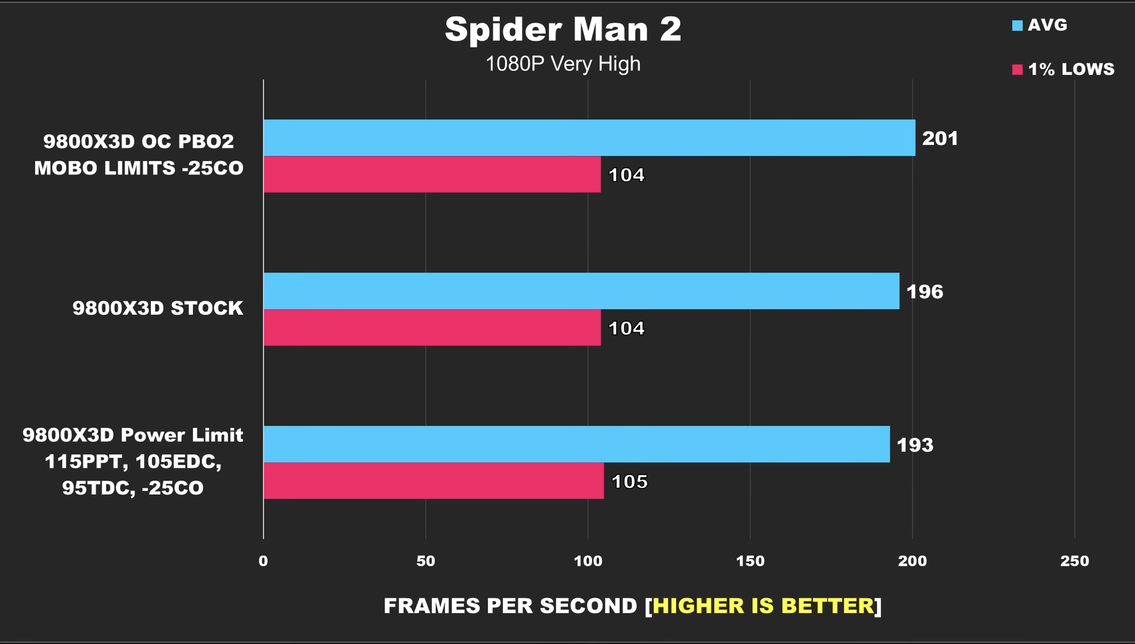

warum die 135 zulassen, wenn der Chip mit 120 spezifiziert ist?
mit 120 als Grenze hat man keine Hitze
und verliert keine GamingLeistung
warum orientieren sich Gamer mit X3D am Cinebench Ergebnis?
vergleicht ingame Benchmarks oder Steel Nomad
Klar kann man den Cinebench Wert mit mehr Watt pushen, mehr FPS bekommt man nicht raus

mich interessieren immer eher die Auswirkungen
die 162 Watt auszureizen bringt einen aber halt auch auf die 95 Grad und in frühzeitige Drosselung der MHz
macht halt wenig Sinn, weil man als Gamer nicht davon profitiert
Der YT Danny hat noch mehr eingegrenzt und in 1080p keine relevanten Unterschiede gemessen
Reaktionen: Dark9

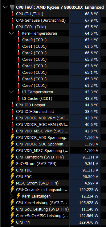

und wenn der idle niedrig ist, dann sind die Gradzahlen während des Spielens nicht so hoch

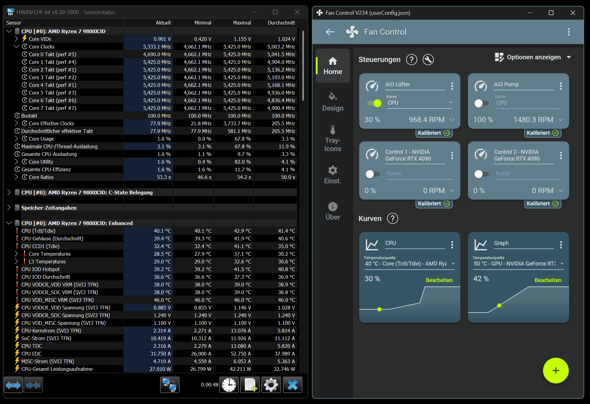

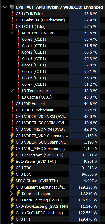

Ich würde halt sagen das genau der Rückschluss eben nicht stimmt wenn die idle Temp von Sensoren bestimmt wird die unter Last dann absolut keine Rolle spielen.
Meine Cores liegen im idle quasi auf oder nur knapp über Wassertemperatur und die Cores sind unter Last der Punkt der primär gekühlt werden muss. Da interessiert der "Hotspot" von irgendeiner Komponente halt nicht der unter idle und Last fast identisch ist.
Daher wie hier zu sehen, hab ich egal wann 40°C im idle, egal wie stark die Kühlung ist.
Kann auch den Durchfluss der Wakü absurd aufdrehen, das hat keinen Einfluss auf die idle Temps.
Alles auf Stock, nur EXPO aktiviert.

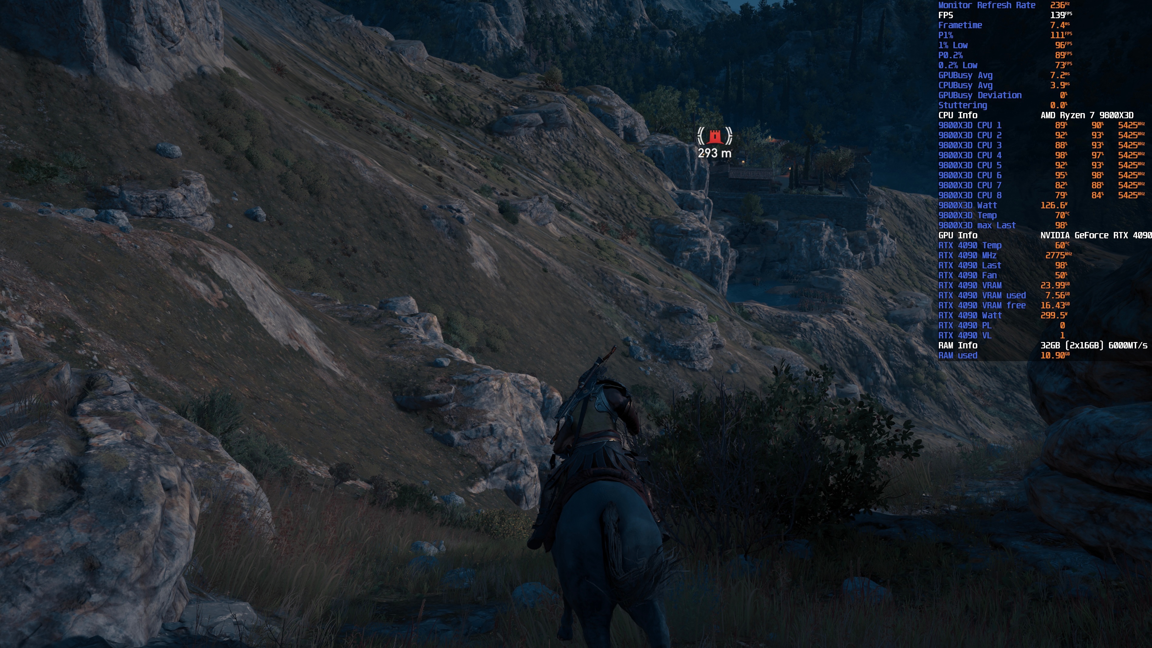

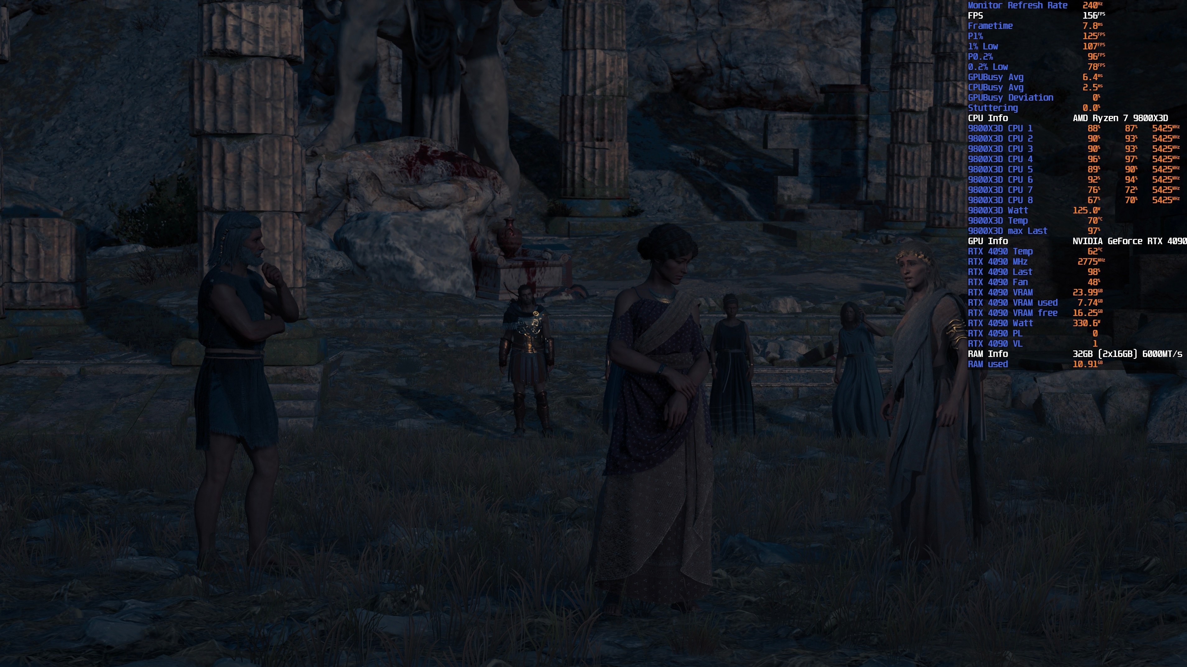

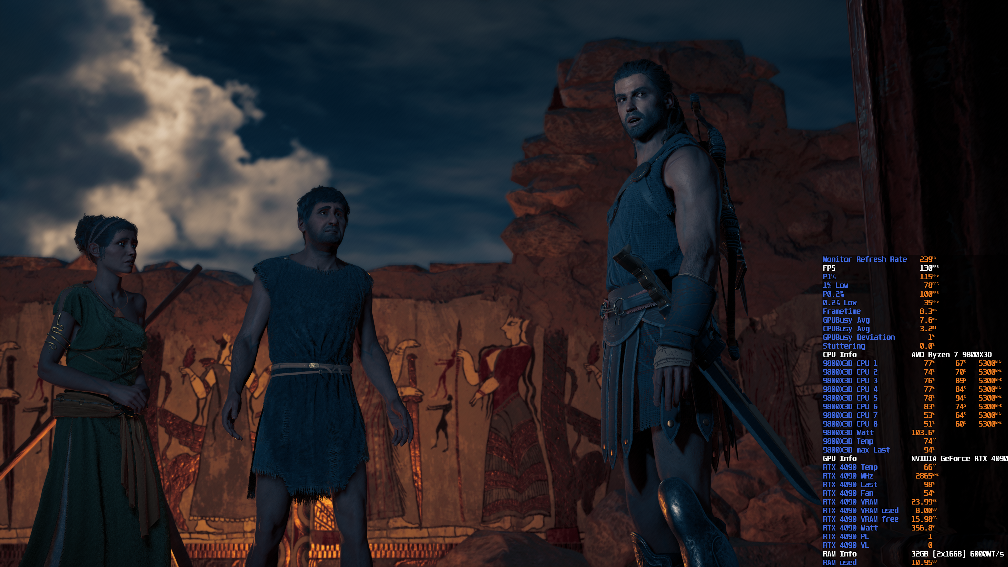

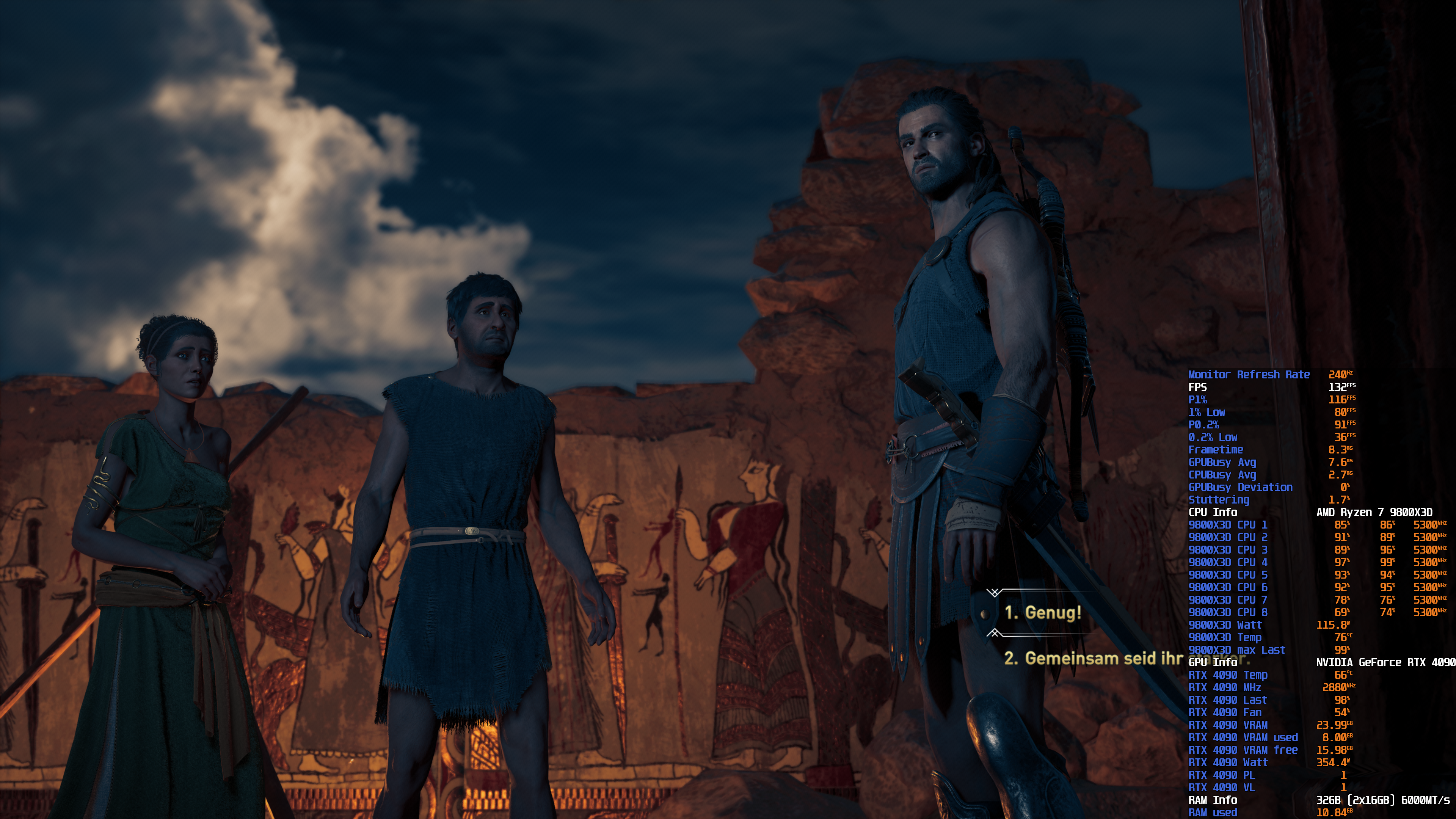

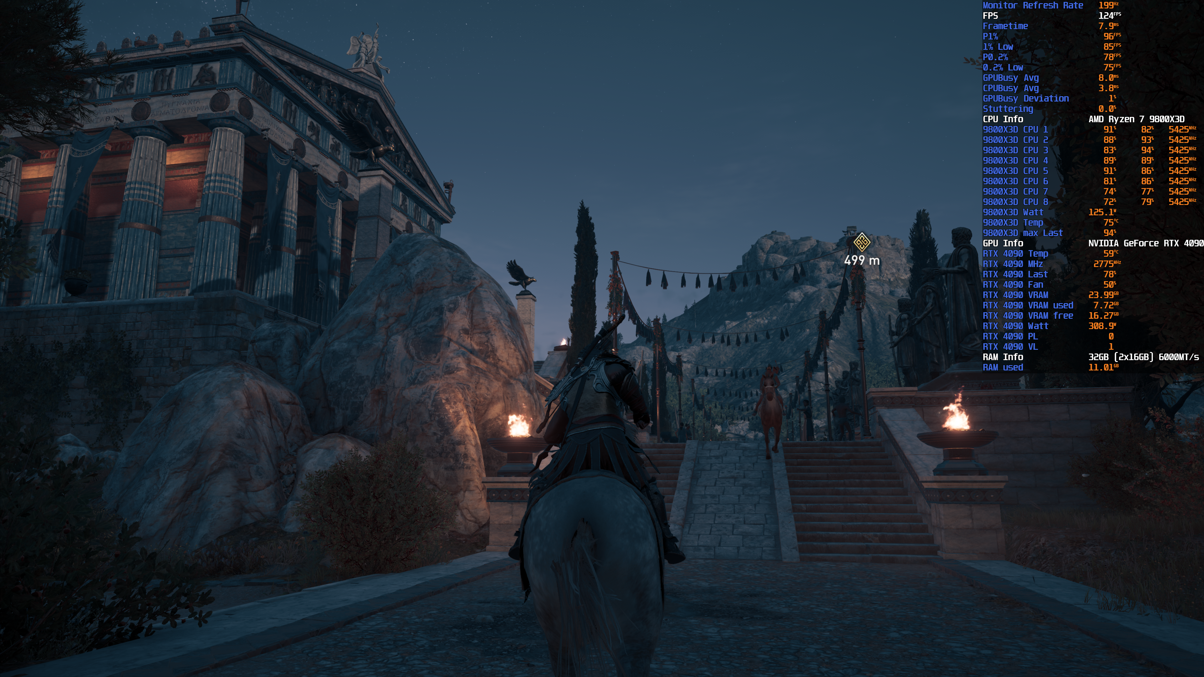

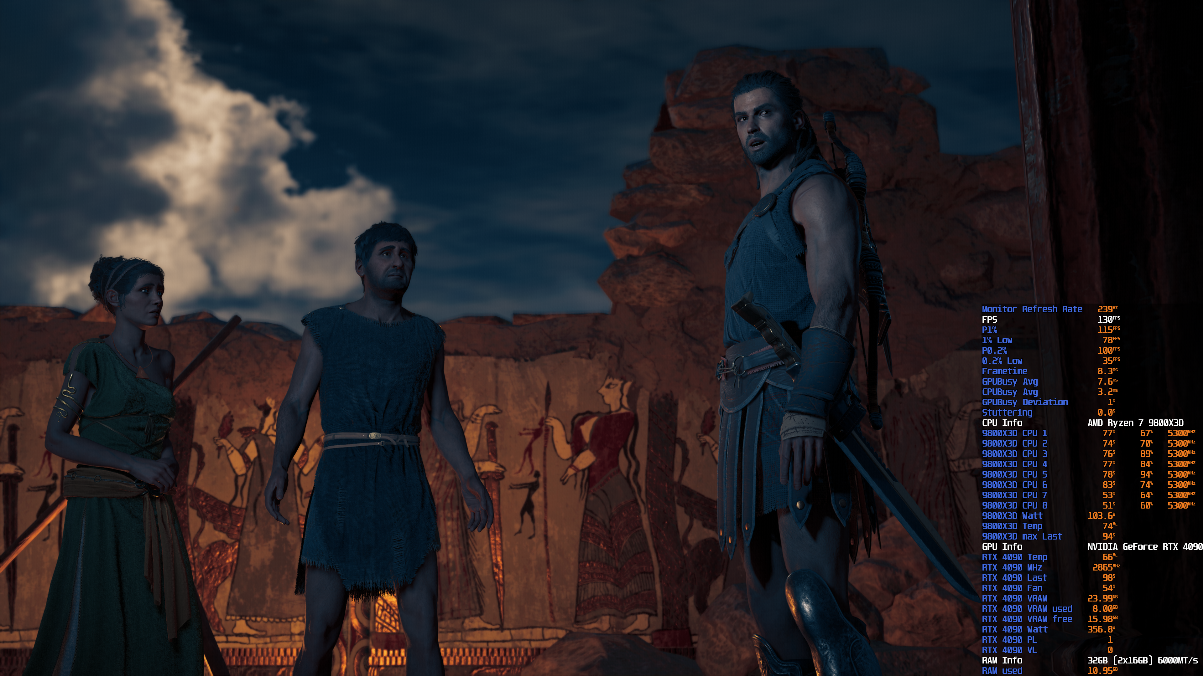

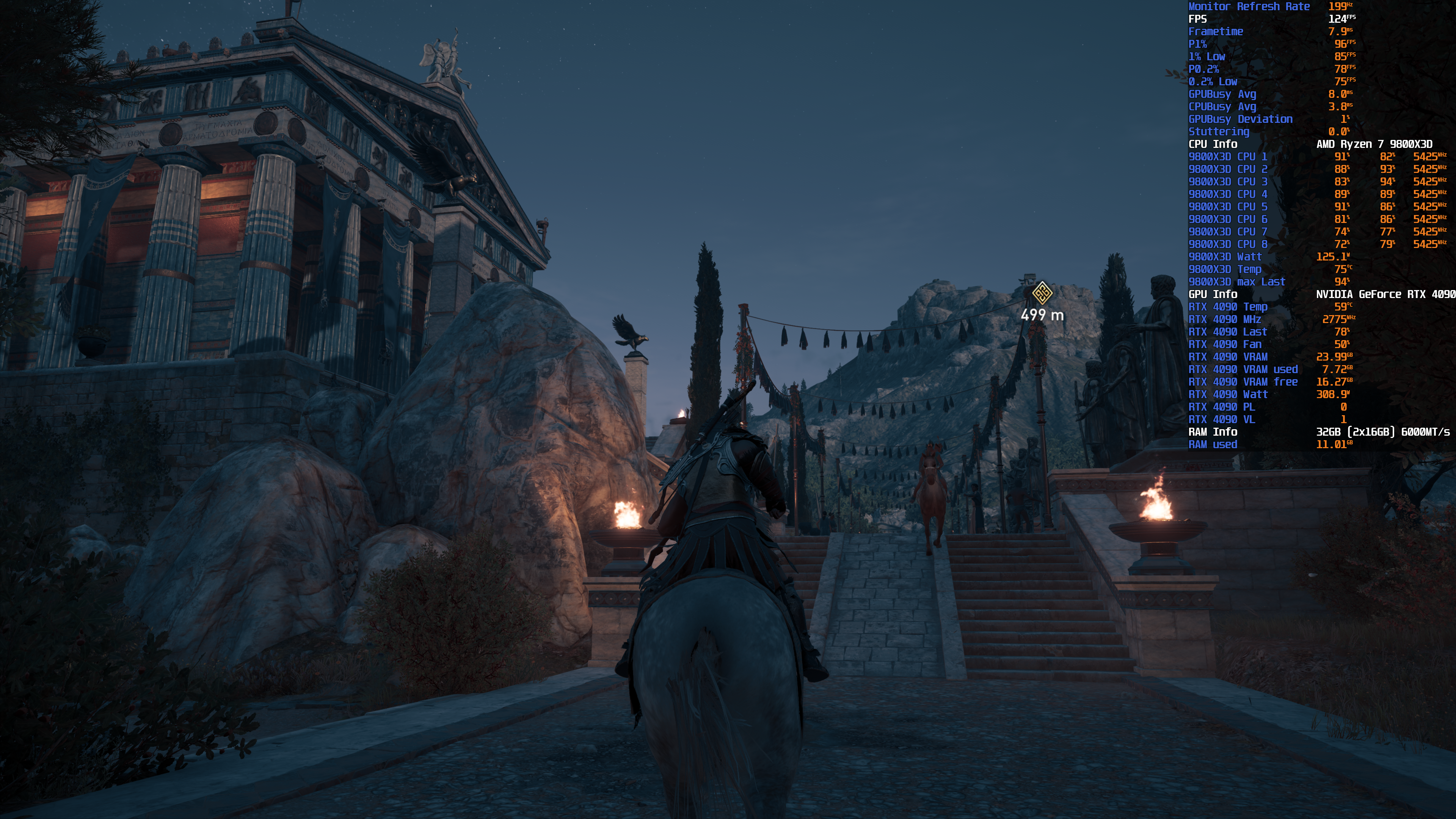

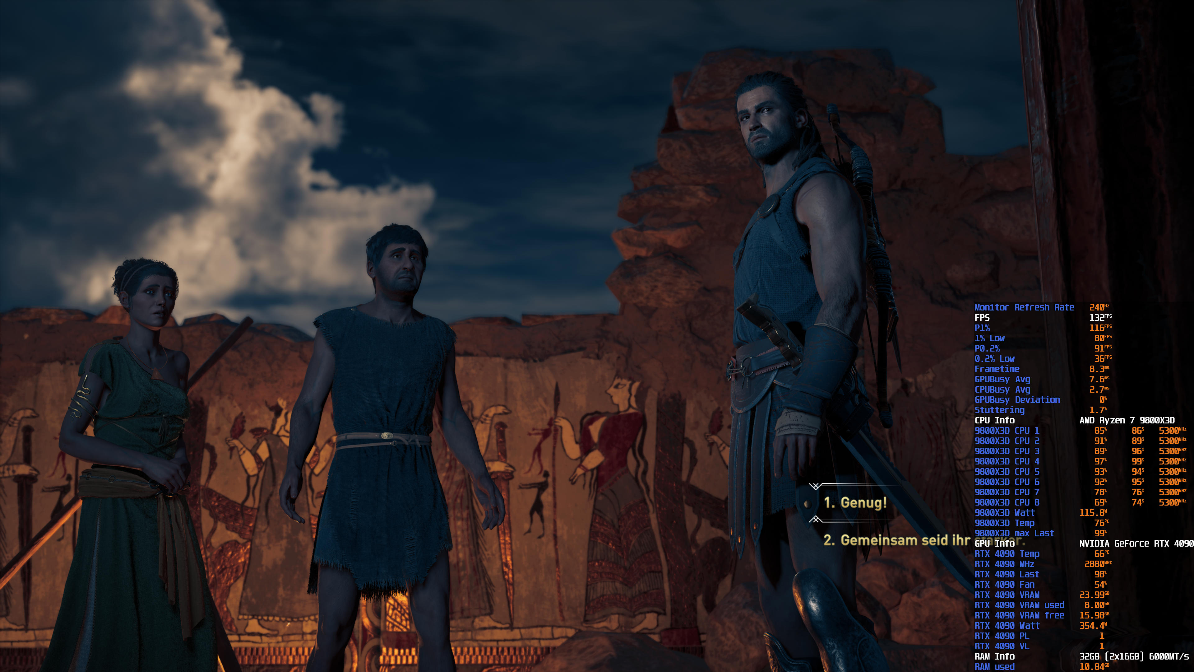

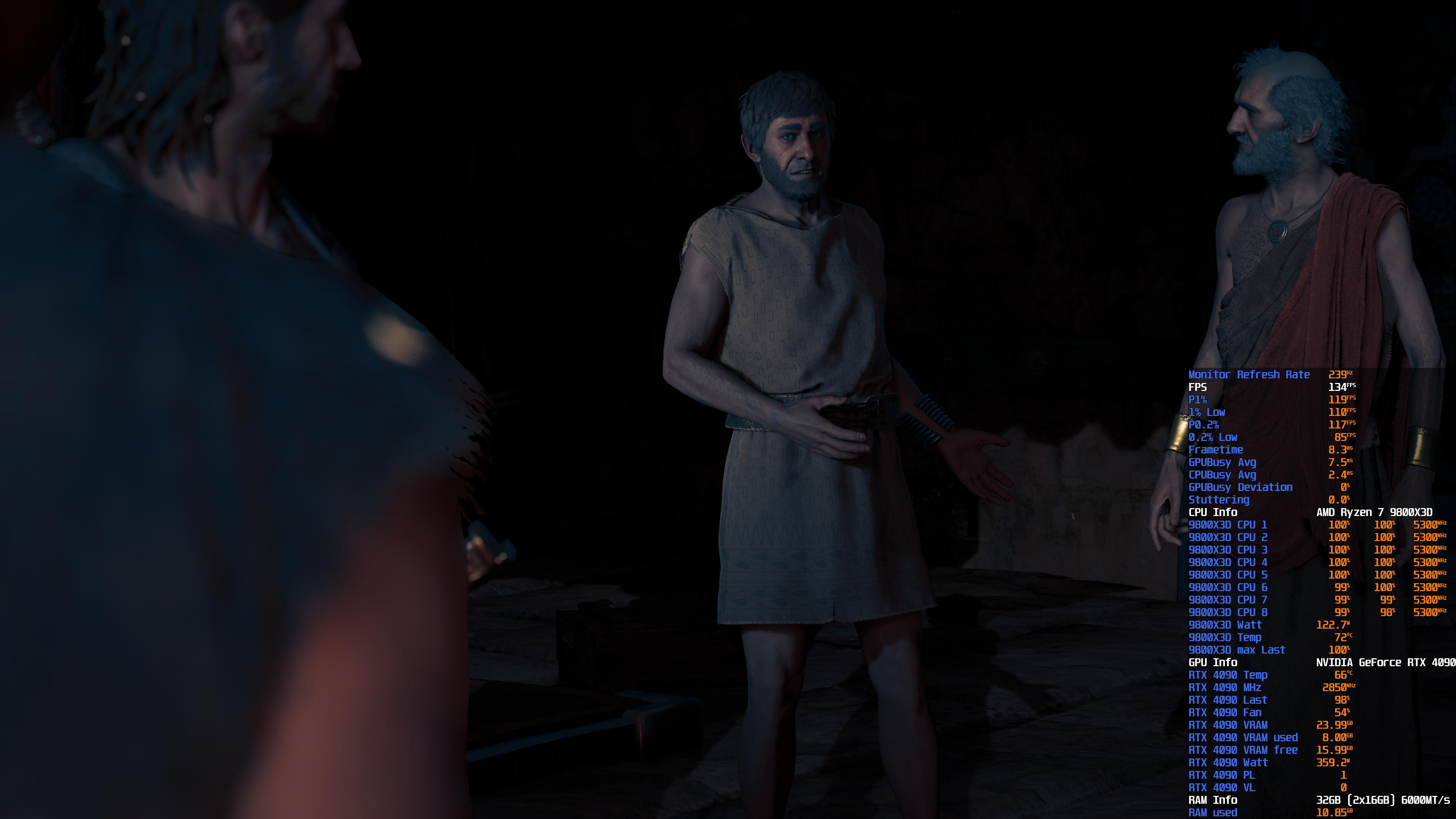

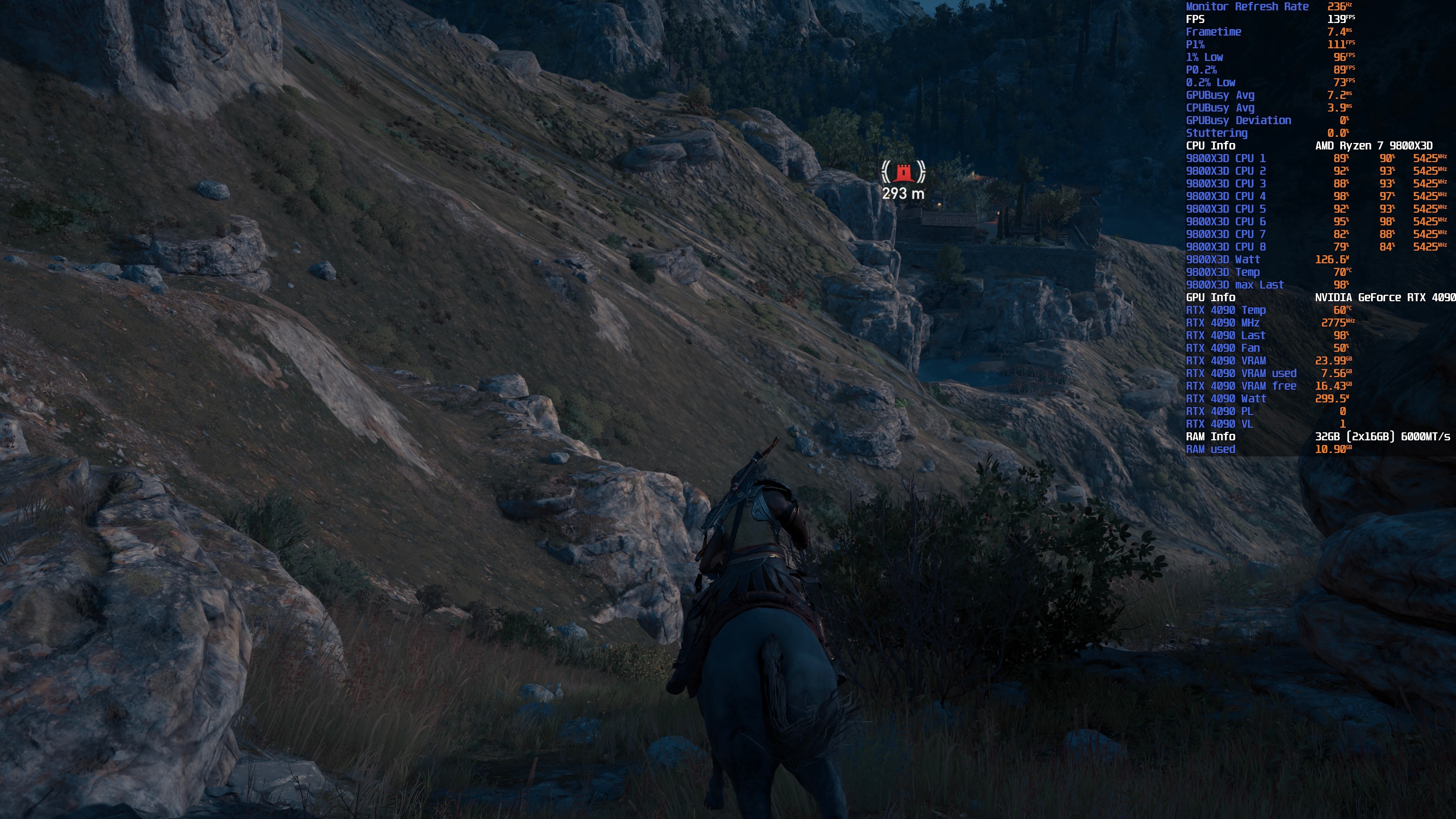

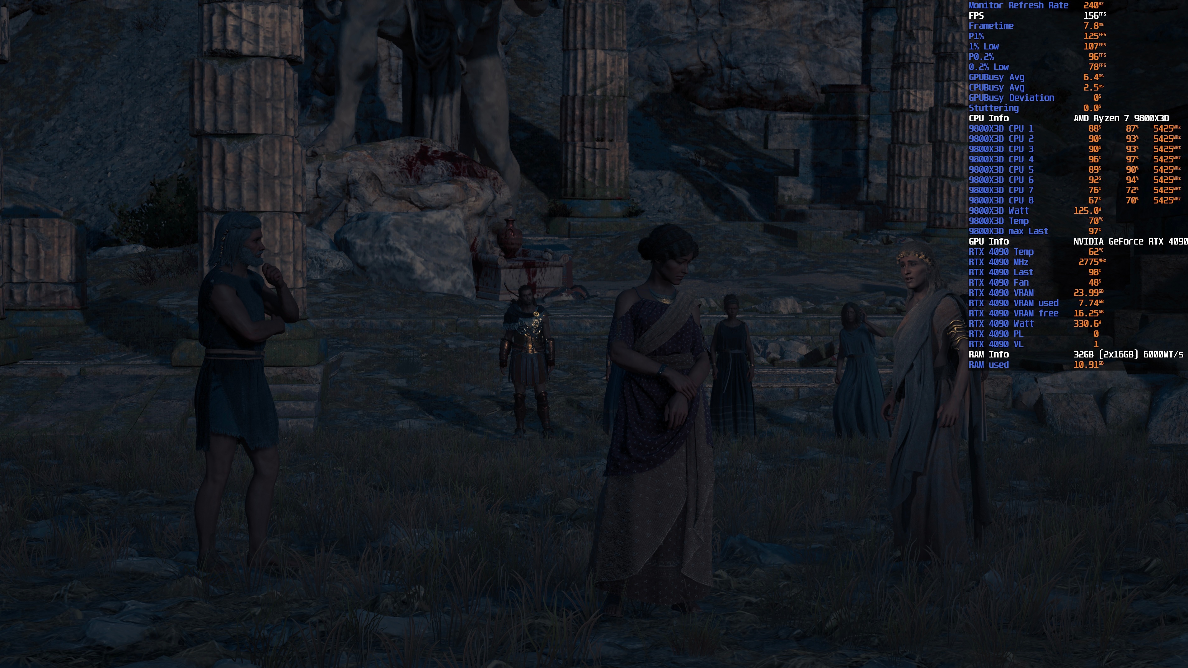

Neben AC Odyssey hatte ich bei Stalker 2 mit dem 7950X in 4k manchmal ein CPU Limit
sind nicht nur Anno & Co betroffen
Azghul0815 schrieb:
Welche Auflösung, wieviel FPS?
hab das Spiel noch aktiv
in 4k
hier noch vorhandene Screenshots mit overlay
(2 musste ich schrumpfen, da über Upload limit)
