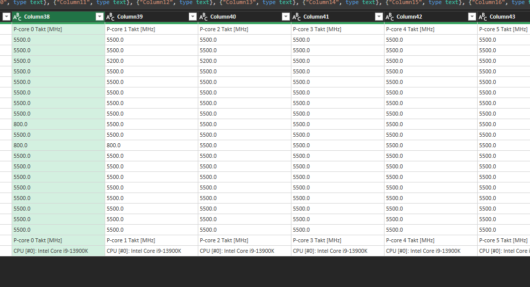

Ich denke ich habe dein Problem im Menü gefunden:
Würde an deiner Stelle ein paar Video zum Undervolting mal angucken, ach ja hast du die aktuellsten BIOS drauf?

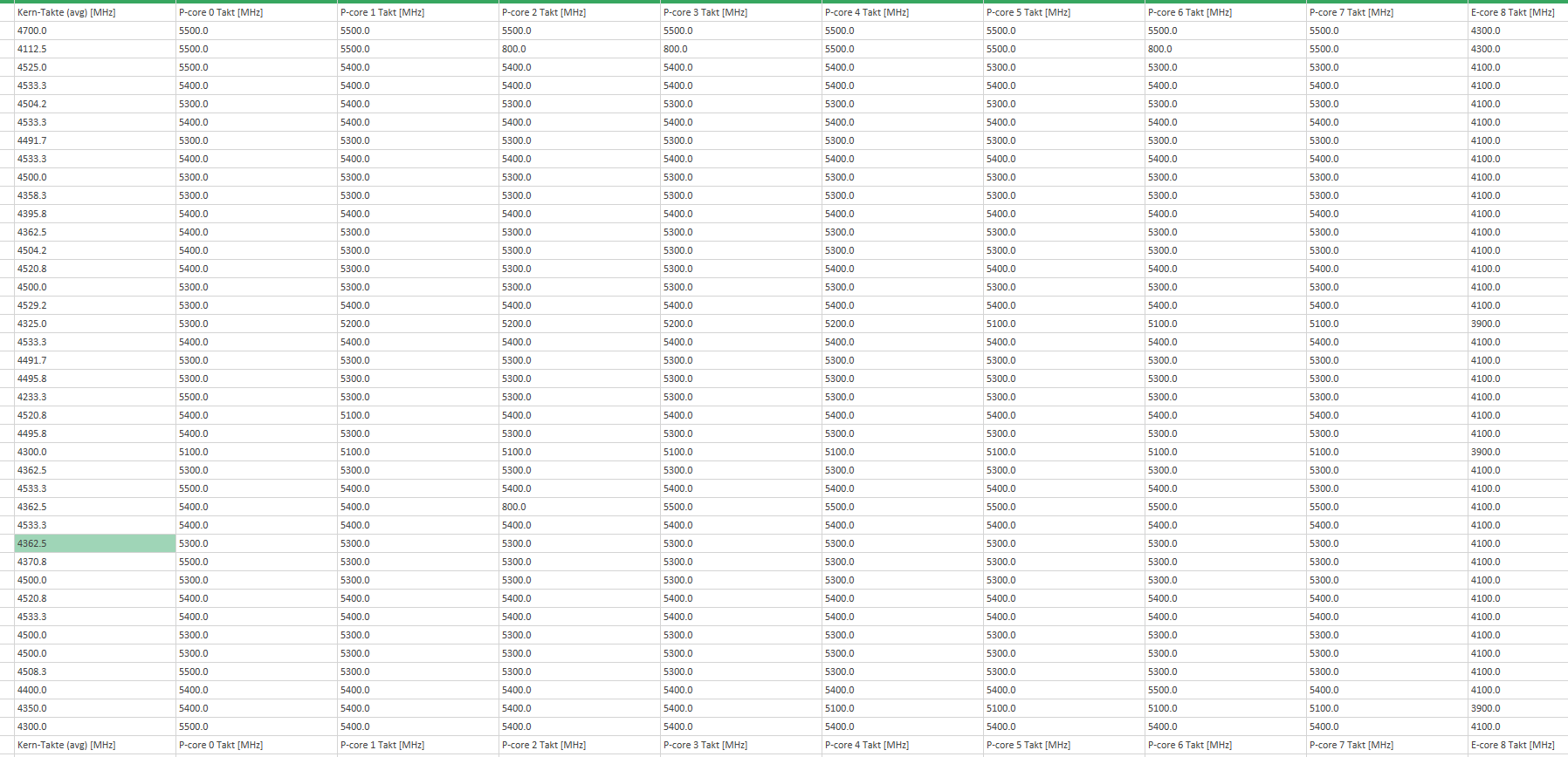

Ich muss zugeben, jetzt bin ich überfordert. Meinst du die Zwei Zusammenbrüche der Taktung?
DarkShadow26100 schrieb:
Da waren definitiv auch drops auf deutlich unter 100 FPS drin. Sogar am fang wo ich still stehen geblieben bin ist die Rate sehr unkonstant.
Du hast da ca. 1,5Min aufgenommen 17:23:11-17:24:43 wann war das ungefähr, weil im Datenbank habe ich nur alle 2S einen Wert und da kann so 1% FPS gerne untergehen.
Ja genau

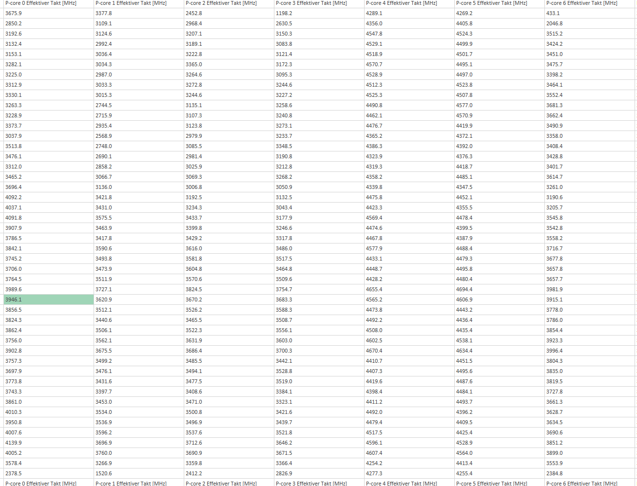

Da haben wir auch ordentliche Sprünge bei den Taktraten:
Hier habe ich mich verguckt, das ist effektiver Takt 🫣
