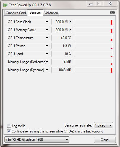

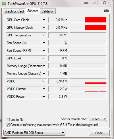

Ehm... Ich habe da was gefunden.
Ich kann in GPU-Z ja die Graka auswählen. Anscheinend wird aber nur die komische Intel Graphics 4600 Graka genutzt. Bei der AMD stehen alle Werte auf null. Ich weis auch gar nicht wieso ich überhaupt 2 habe. ??
Eigentlich ist die AMD doch besser oder? Wie kann ich das tauschen?
//Edit: Bin ich eigentlich total bekloppt? Ich gebe 200 Euro für ne Graka aus und benutze die dann nicht mal. :freak:
Verbind das DVI/VGA oder HDMI Kabel mit dem Anschluss deiner Graka, denke dein Monitotr hängt an der Onboard, wesegen deine Onboard, bzw integrierte Grafik genutzt wird.
super, sry das ich erst mit diesem dummen Vsyn angekommen bin, hätte viel früher nach Temperatur Daten usw fragen müssen, dann wär das viel früher aufgefallen.;)
