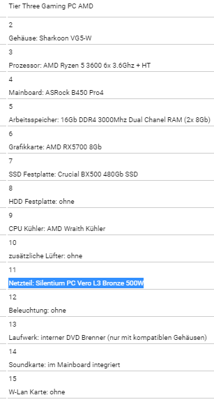

Und schau mal was für ein Netzteil du hast, Nuvoton baut nämlich keine Netzteile.

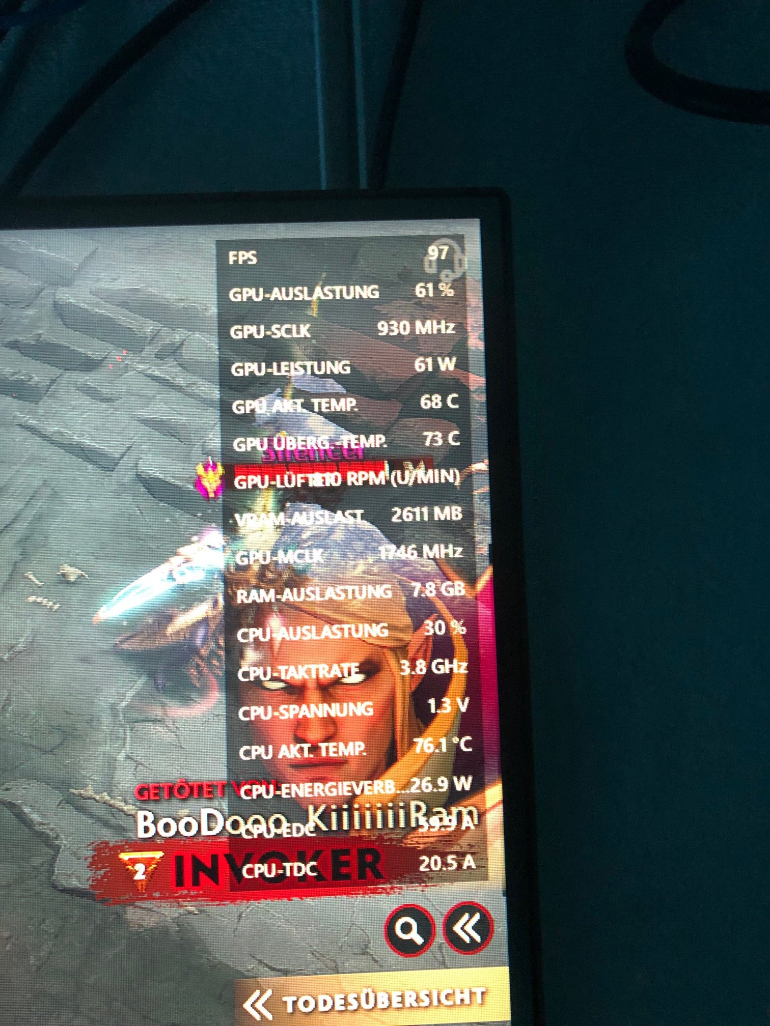

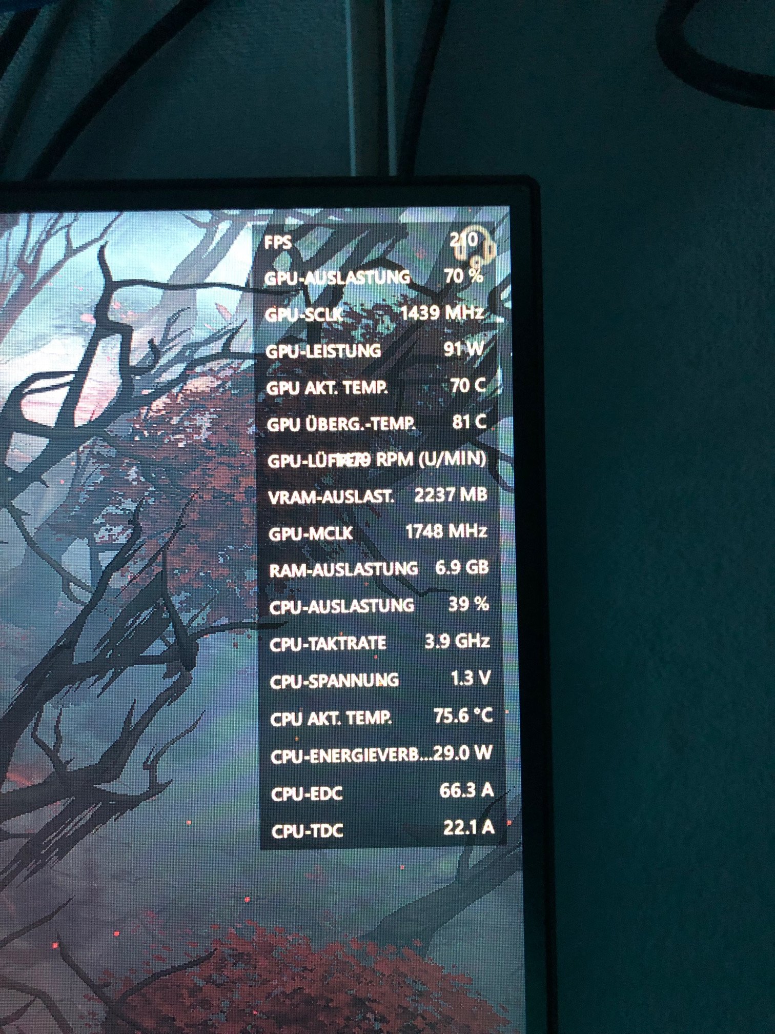

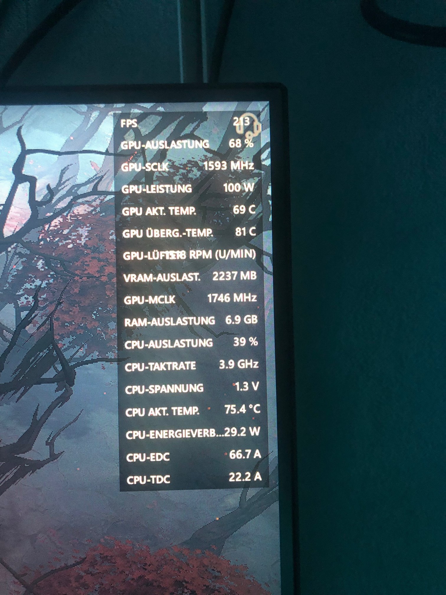

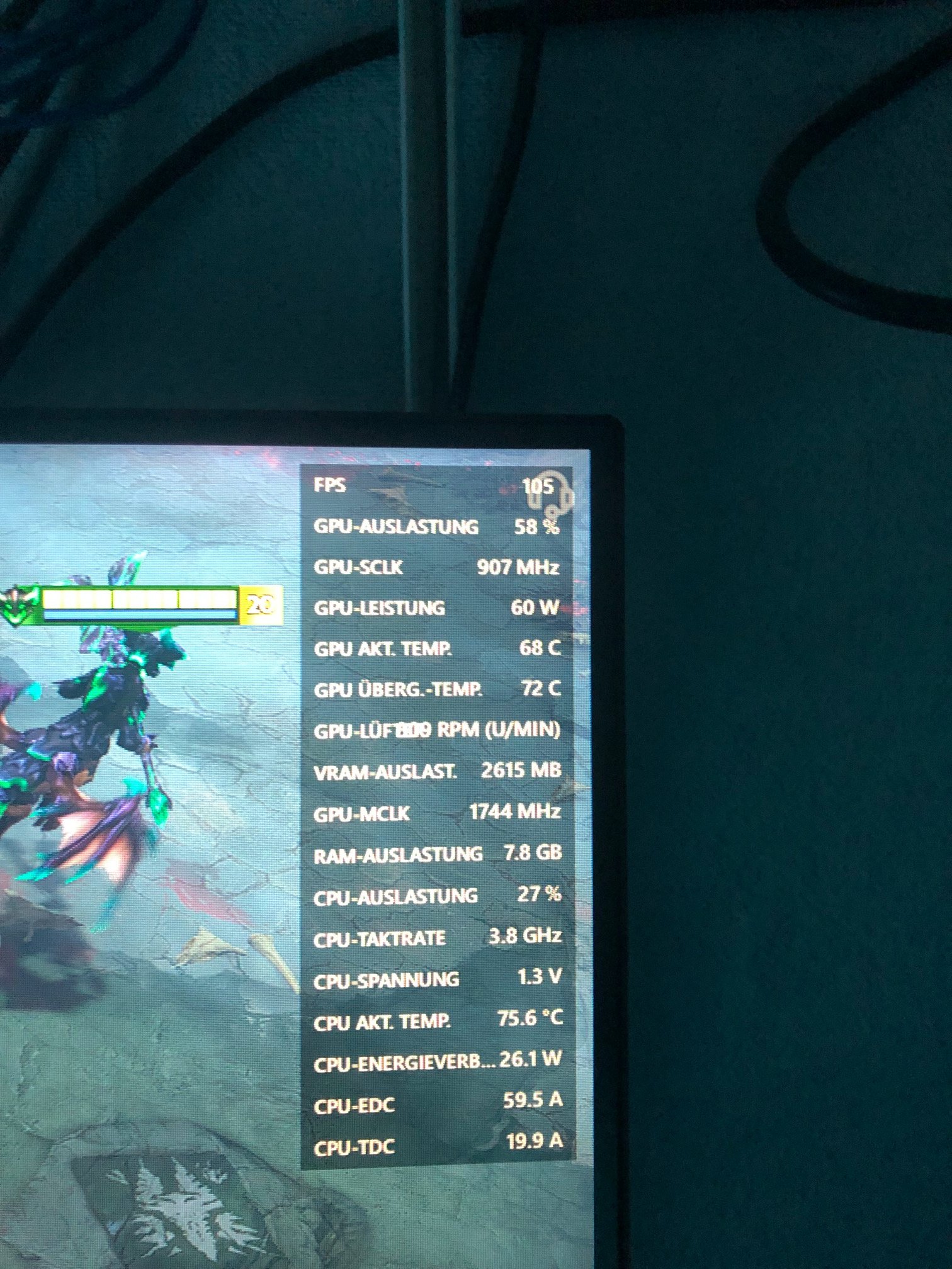

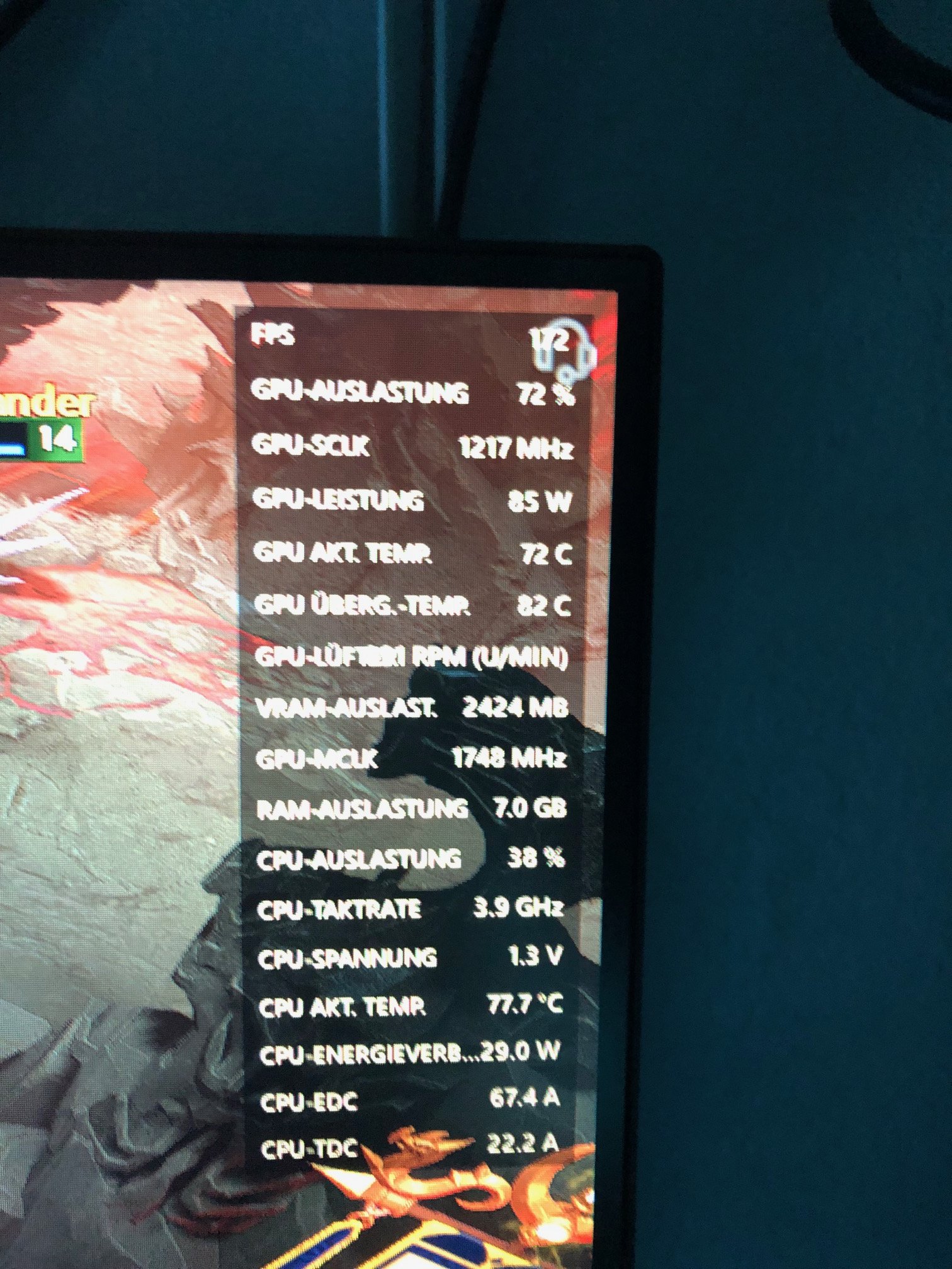

Hab ein bisschen Protokoll geführt, ich werde nun mehrere Bilder anheften in chronologischer Reihenfolge..
Ich habe diese per Hand fotografiert.. Ging leider nicht anders :(
1. Bild = Anfang der Runde --> 213 FPS
2. Bild = nach 15 Min Spielzeit --> 118 FPS
3. Bild = nach 20 Min Spielzeit --> 172 FPS
4. Bild = Nach 30 Min Spielzeit = 105 FPS
5. Bild = Nach 35 Min Spielzeot = 97 FPS
Ich bin zwar Laie, erkenne aber kein Muster.. Vielleicht könnt ihr ja helfen

Ich ergänze noch ein Bild, welche die Specs inkl. Netzteil beherbergen :)

Ich bin mir nicht sicher, wie zuverlässig das Radeon Overlay bei den CPU Angaben ist, aber unter 30W kommt mir wenig vor... Bei ca 30% Auslastung.
Und was sind die 3,8-3,9GHz? Ist das der Durchschnitt, dann könnte das passen, aber der boost sollte doch höher liegen, oder täusche ich mich da?

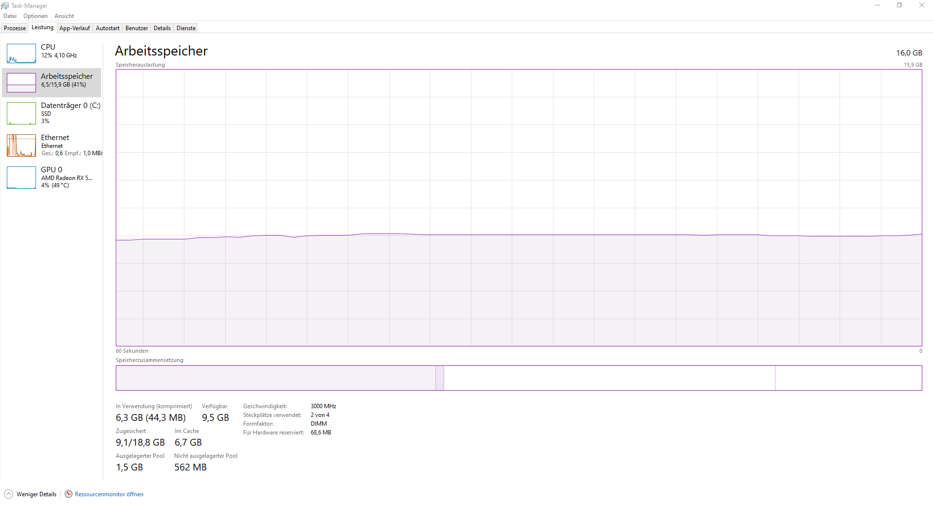

Dann habe ich auch keine Ahnung, was das Spiel an Ram braucht, aber öffne bitte Mal den Taskmanager (die erweiterte Ansicht) und guck bei "Leistung" den Ram an.
Steht da irgendwas von 8GB Hardware reserviert, oder 8 von 16 verfügbar?
Denn manchmal steckt ein Ramriegel nicht perfekt und du kannst nur 8GB nutzen.
Das mit dem RAM hatte mich auch gewundert.
Sobald der RAM an die 7.0-7.8GB geht, brechen die FPS ein.
Ganz genau, bitte mal überprüfen, ob wirklich 16GB zur Verfügung stehen.
LG

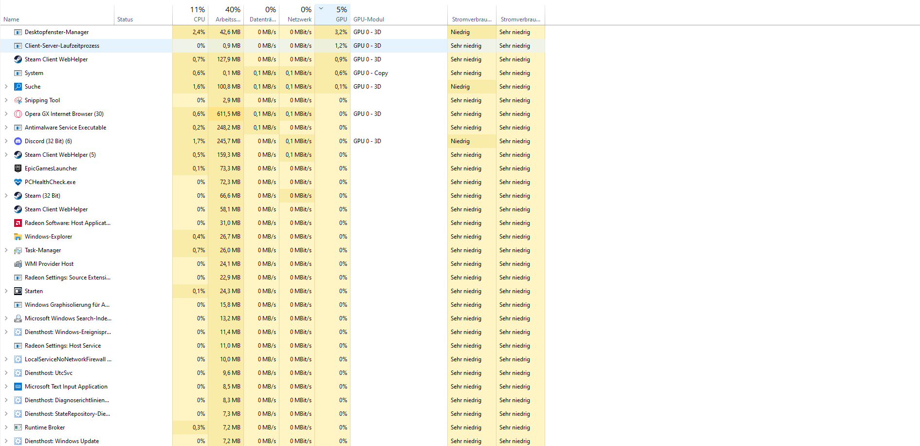

Hier einmal der Arbeitsspeicher plus Prozesse... Ich sehe da tatsächlich nichts auffälliges.. ausser das die ich 6RAM Auslastung im "fast" Leerlauf habe
Edit : Festplatte ist relativ frei.. Windows wurde erst vorgestern zurückgesetzt
