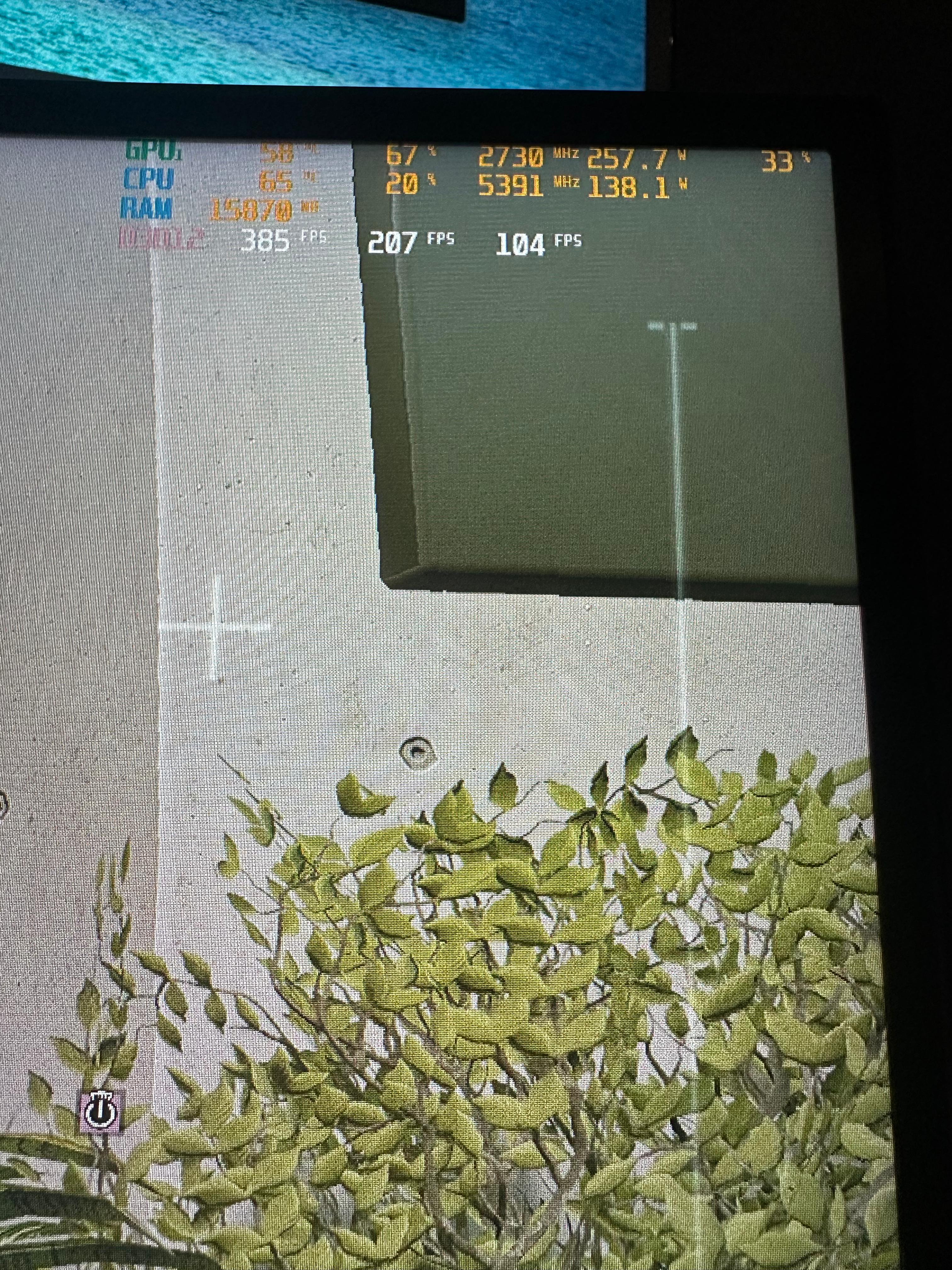

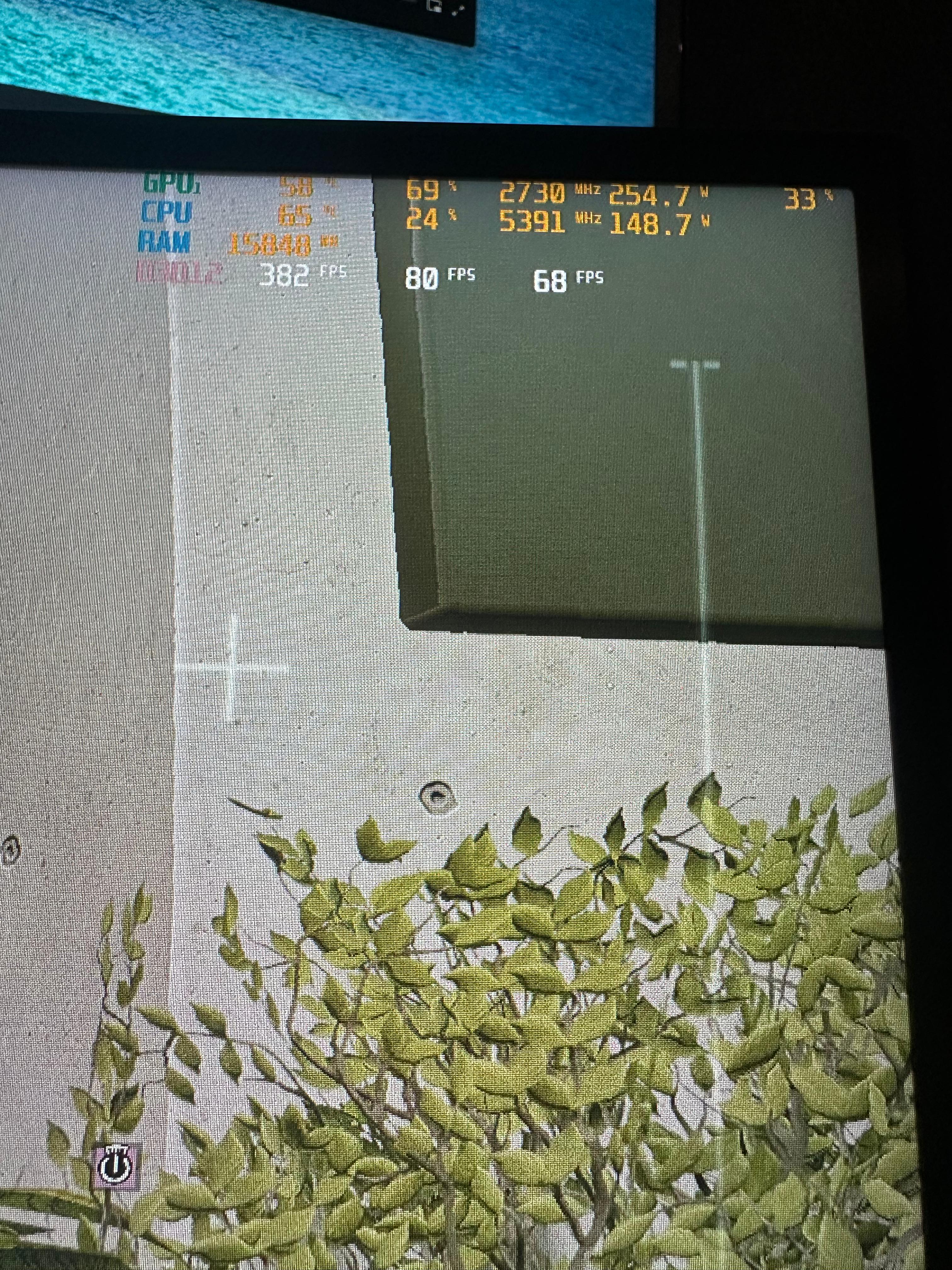

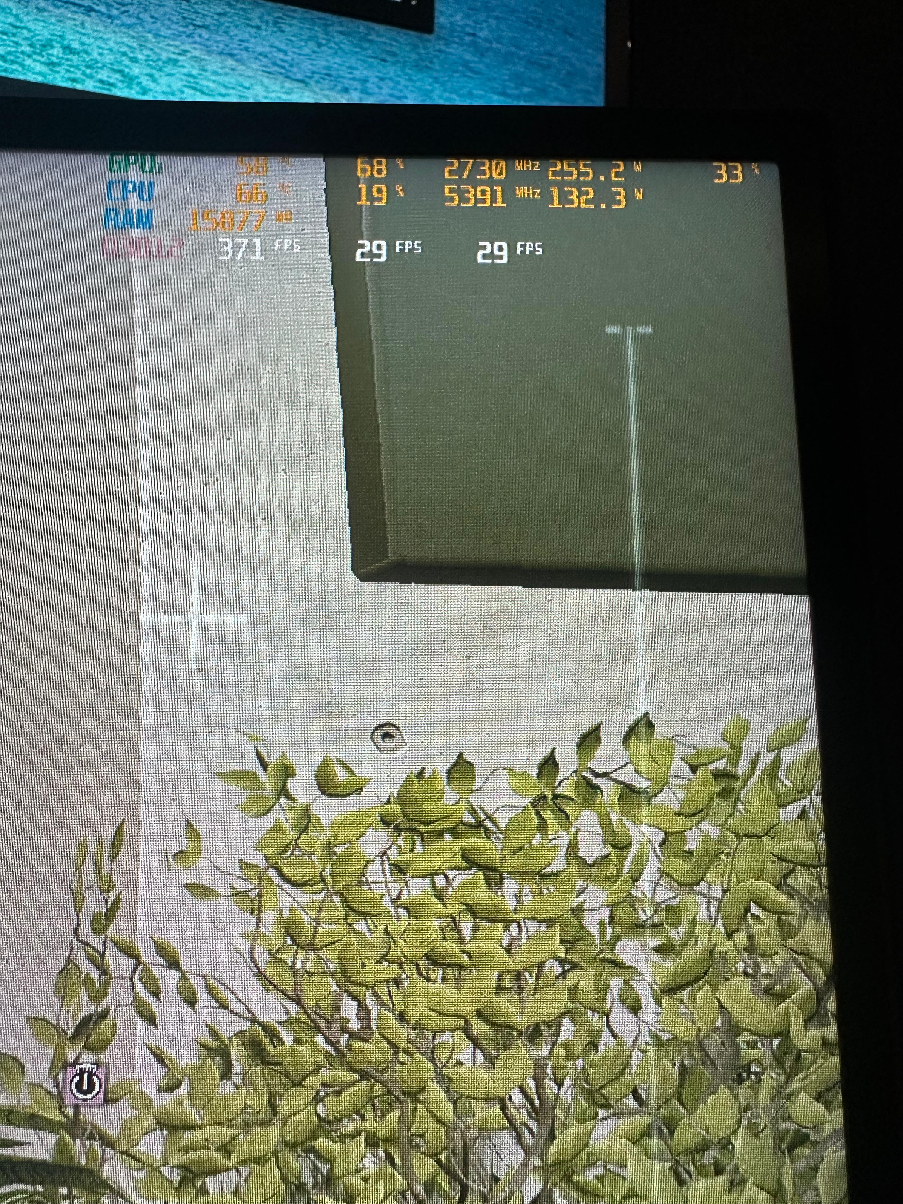

Moin zusammen. Ich habe gehofft nicht mehr schreiben zu müssen... Der Prozessor wurde nun von Intel ausgetauscht und auch die GPU ist mittlerweile eine RTX 4090. Leider immer noch das selbe Problem. Als Anhang einfach mal Beweisbilder. Ich stand Still!! Somit war keine Änderung der Umgebung zu sehen oder ähnliches. Während des Rumlaufen sind die Low FPS zwischen 3xx-10.
Egal ob V-Sync an/aus, G-Sync an/aus, FPS CAP, Grafikeinstellungen auf Max/Min.
