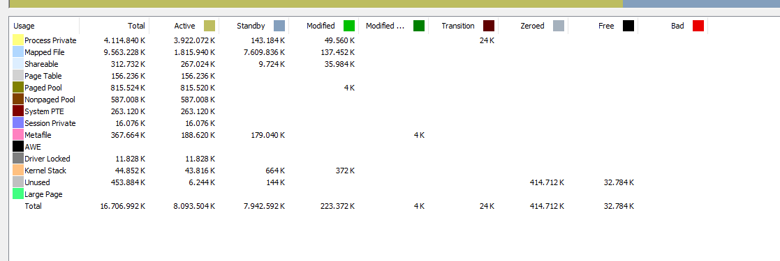

Das eine Software bei Dir Speicher belegt und nicht mehr freigibt.
Wenn der Speicher immer voller wird, geht es mit den FPS immer weiter abwärts, weil Deine CPU mit Daten-Jounglieren beschäftigt ist.
Da steht wie man dem auf die Schliche kommt.

Ach ja, ob wirklich 16GB Arbeitsspeicher in Windows ankommen, sieht man am besten im Resmon, das ist der kleine Klicker unten im Taskmanager, den Du auf Deinem Screen vom Arbeitsspeicher siehst.

Also ich hab in kurzen Abständen oft windows neu installiert.. Ich weiss nicht welche Treiber dabei zurückgesetzt werden und welche nicht. Ich hab windows über die systemsteuerung zurückgesetzt und den Grafiktreiber deinstalliert. Danach den Grafiktreiber neu installiert.. dabei wurden die Chipset-Treiber auch installiert. Den Motherboard-Treiber habe ich nie wirklich installiert, keine Ahnung ob der ab Werk drauf ist. Ich habe keine Netzwerkkarte (Siehe Specs) die muss ja irgendwie auf dem Motherboard sein, wenn ich mich nicht irre... Kann man überprüfen, ob man den Treiber für das Motherboard installiert hat?
Zum Thema des Rams werde ich jetzt mal rumforschen und mich mit neuen Ergebnissen zurück melden

Ich auch nicht....dann waren wir da auf dem Holzweg.sonatus18 schrieb:Ich sehe da tatsächlich nichts auffälliges..
Damit kenne ich mich nicht aus.HisN schrieb:Ausgelagerter Pool 1,5GB?

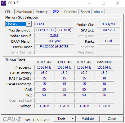

Was steht da bei Dir unter "Memory und spd"?

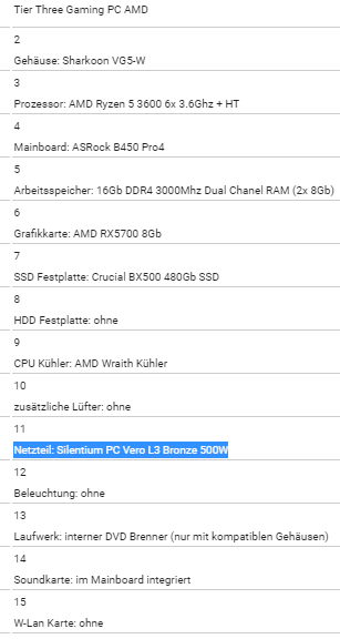

Das NT ist der größte Murks! 500Watt was es sehr wahrscheinlich nicht erreicht dazu Bronze....
Warum wurde denn sowas verbaut?
