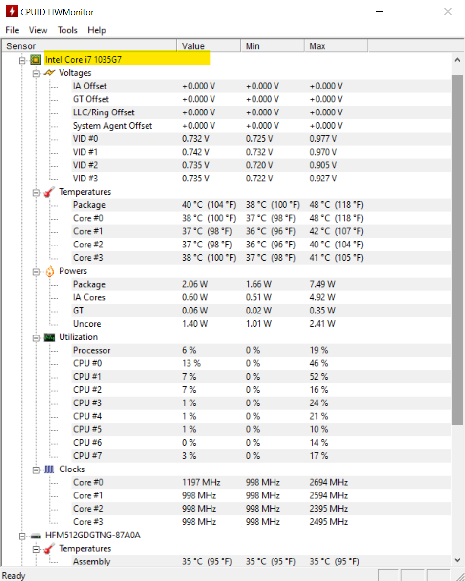

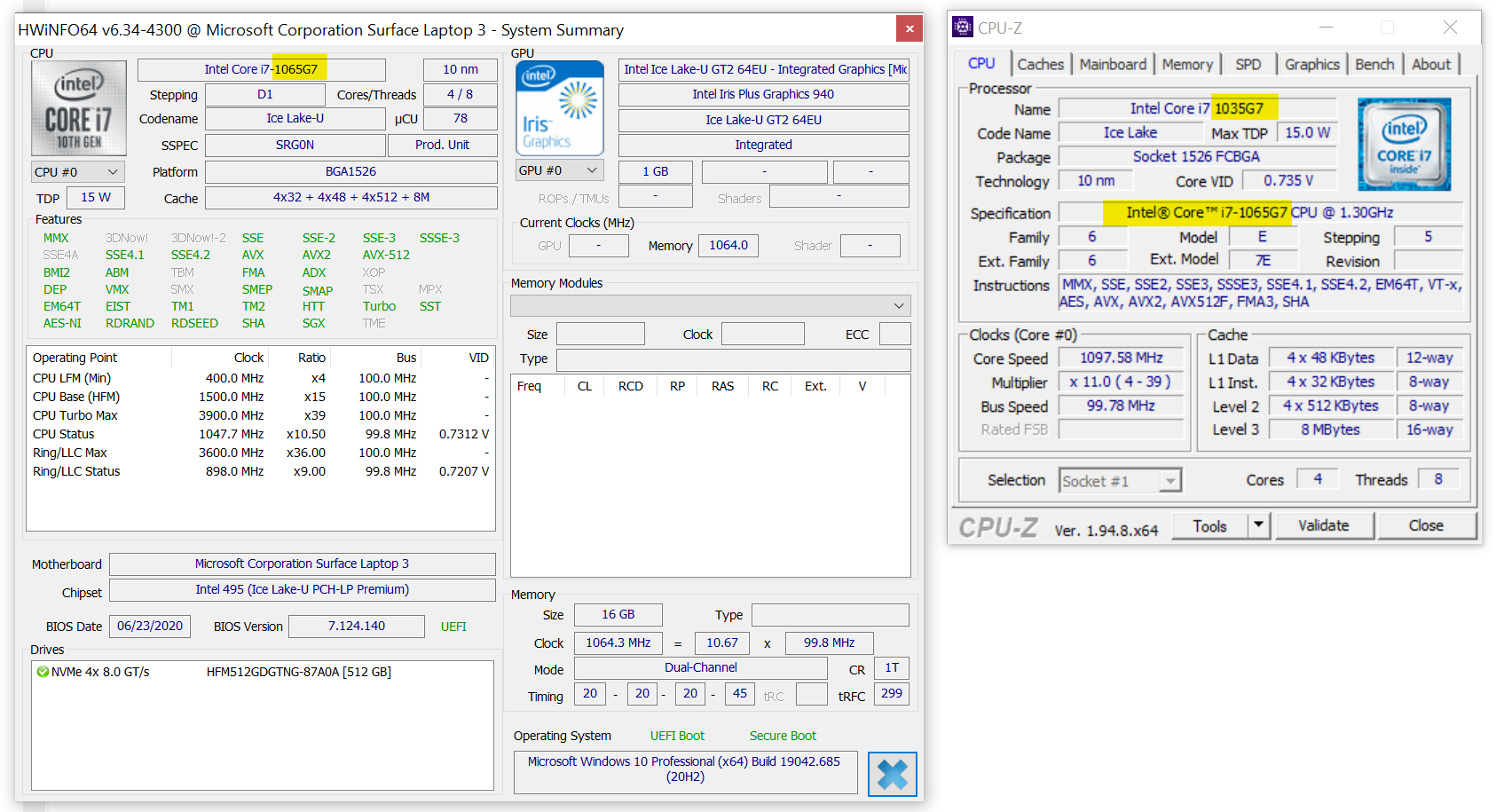

CPU-Z bzw. HWInfo sollten ja ausreichen. CPU-Z traue ich aber nur noch begrenzt über den Weg, das erkennt meinen i7-1065G7 mal als i7-1035G7 und mal korrekt. Oder sind so wenige i7-1065G7 in Umlauf, dass das den CPU-Z-Machern noch nicht aufgefallen ist? HWMonitor 1.43 zeigt ihn mir auch als i7-1035G7 an. Keine Ahnung, wo die den Wert hernehmen.
