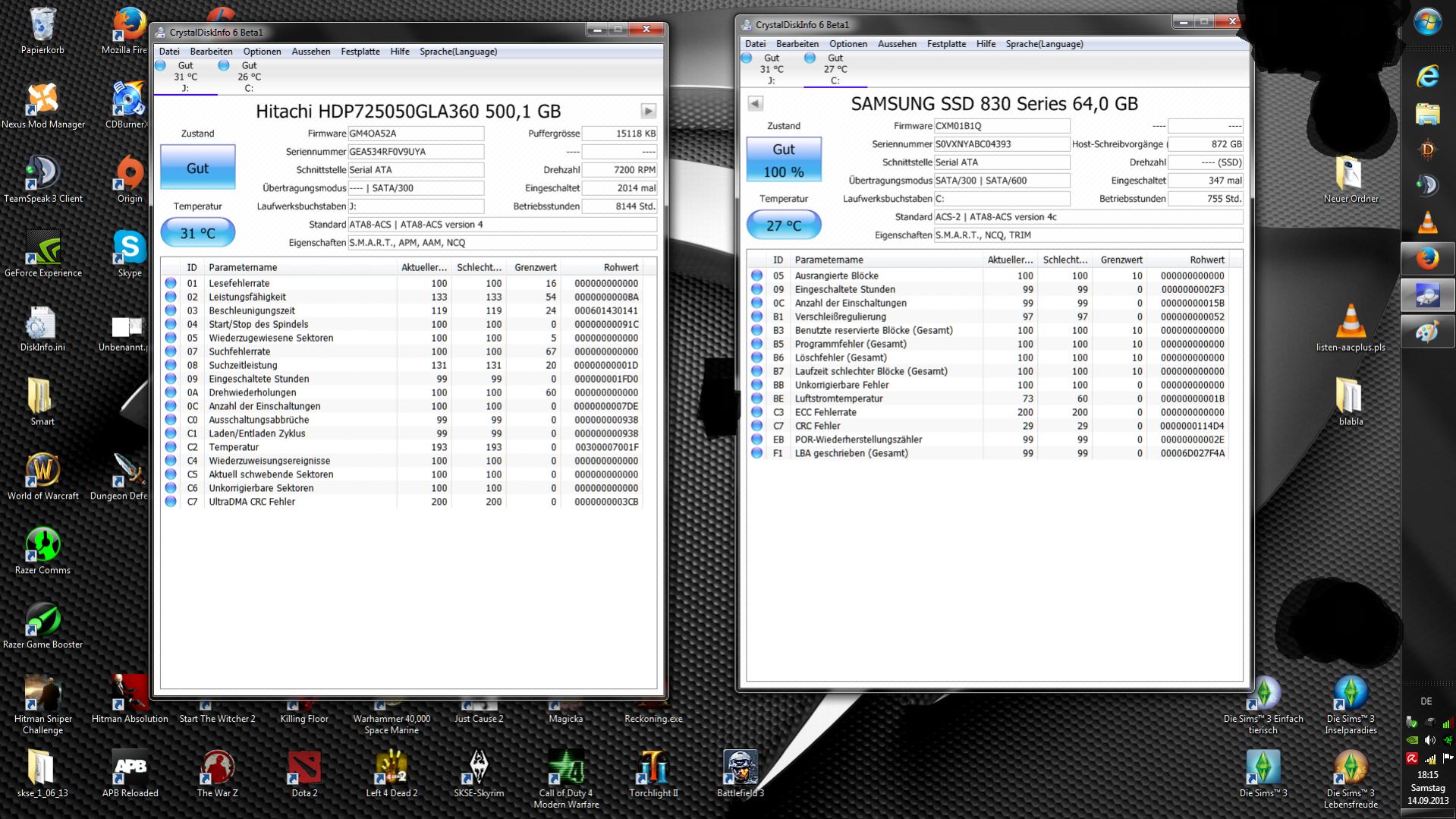

Hallo Leute,
Sorry das ich mich jetzt lange nicht mehr gemeldet habe, war von der Arbeit aus auf Montage.
So also ich hab jetzt mal so ein Test mit CrystalDiskInfo gemacht und
der sagt die Zustände sind gut aber hier nochmal ein Screen davon
Hoffe ihr könnt damit was anfangen.
Denn der PC spinnt zwischendurch immer noch so rum.
Zwar kam der Fehler noch nicht wieder, aber jetzt bleibt der Bildschirm dann einfach Schwarz beim hochfahren
und nach dem Bioslogo kommt nichts mehr
oder er fährt Hoch, aber läd windows oder so nicht richtig.
Da nicht alle Anwendungen unten in der Leiste angezeigt werden oder er ist verdammt und ich meine so richtig langsam...
Hoffe ihr könnt mir weiter helfen.
MfG
Demonskull

Da sind bei beiden Laufwerken haufenweise Ultra-DMA CRC Fehler (C7) und die scheinen bei der Samsung 830 auch aktuell zu sein, denn der Aktuelle Wert ist jeweils geringer als der Ausgangswert. Bei der HDD ist der Aktuelle Wert schon wieder bei 200, da hast Du wohl das defekte SATA Kabel von der HDD auf die SSD umgesteckt. Prüfe mal die SATA Kabel, vor allem das der SSD und erneure es ggf., wenn es jetzt nicht lose ist.

Alles klar werde die kabel mal austauschen aber gewechselt oder ähnliches hab ich an den Kabel´n nichts ^^? an der SSD ist das original SATA-Kabel as im Lieferumfang dabei war. Nunja ist ja auch egal werde das mal machen und schauen ob es dadurch besser wird.
Soll ich nach dem wechesl der Kabel noch mal den CDT machen und das ergebniss posten??
Das bringt nichts, Du musst das Kabel erst mal auf festen Sitz prüfen und wenn das nicht das Problem ist, dann austauschen. Danach machst Du einen Screenshot von CDI und speicherst ihn ab. Nach ein paar Tagen prüfst Du wieder mit CDI (sollte man sowieso regelmäßig mal machen) und vergleichst die Rohwerte vom Attribute C7 wenn die konstant geblieben sind, dann ist alles in Ordnung. Der Rohwert sollte nicht mehr steigen, er wird aber normalerweise nicht fallen. Je länger die Fehler zurückliegen, umso höher wird aber der Aktuelle Wert sein.
Alle Kabel und auch SATA Kabel sollte man immer am Stecker anfassen, wenn man sie abzieht, denn sonst kann man leicht das Kabel beschädigen, auch wenn das von außen nicht sichtbar ist. Wenn Du ein Gigabyte 770er Board hast, dann könnte auch das da Problem liegen, es gibt da wohl eine Reihe bei der es Probleme mit dem SATA Signalen gibt.
