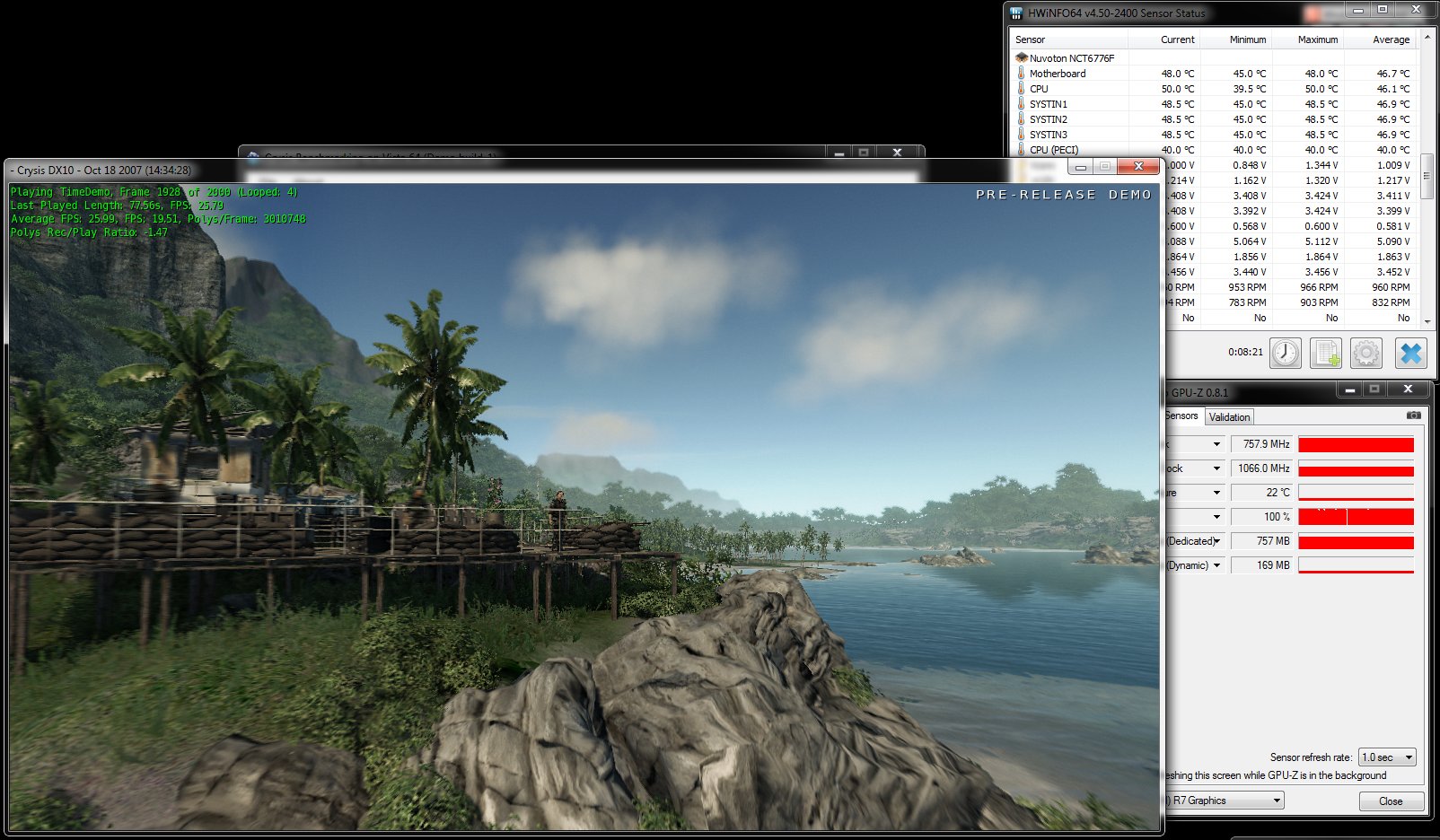

Ich habe den Takt im BIOS auf 757MHz angehoben. Das scheint soweit erstmal zu funktionieren. Bei einem Durchlauf von Heaven ist der Takt dann aber ab und an eingebrochen. Werde mir heut Nachmittag mal den GPU-z Log anschauen und hier nen Screen posten.

Ohne eine Anhebung der Spannung ist lediglich ein iGPU Takt von 757MHz möglich, also eine Steigerung von 5%. Bei 800MHz (im BIOS als nächste Stufe hinterlegt) gibt es einen Bluescreen mit dem Ereignis "Kernel Power...".
Im Crysis Benchmark hält er aber durchgängig die Taktrate, also kann ich diese Steigerung ja durchaus als Optimierung mitnehmen.
Ich vermute aber stark, dass eben das TDP Limit des A10 greift.
In dem Fall könnte man mal schauen, ob sich die CPU noch etwas undervolten lässt, damit die Kerne und v.a. der Speichercontroller weniger Strom futtern. Und natürlich für niedrige Temperaturen sorgen, Leckströme sind auch Ströme.
Bei Heaven dürfte der Takt nebenbei auch zwischen den Szenen "einbrechen" - da tut die GPU allerdings auch nichts, das dürfte normal sein. Interessanter sind da eher Spiele wie DA:Inquisition, die sowohl die CPU als auch die GPU nahezu voll auslasten können.
