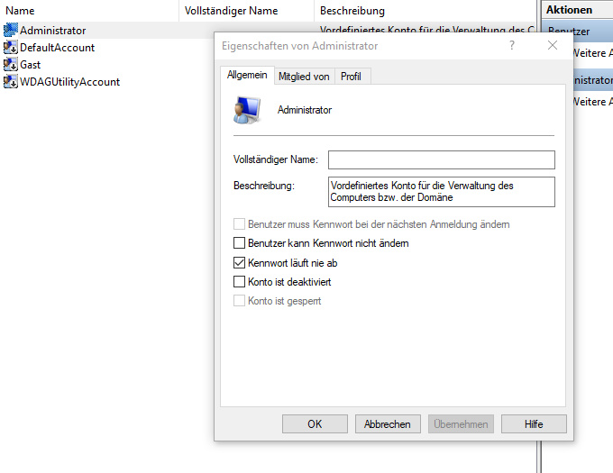

Und was soll das heissen, bist Du als Benutzer "Administrator" angemeldet oder hast Du den nur aktiviert?

Bin als Administrator angemeldet und habe damit gleich alle Rechte ohne den Umweg über Kontextmenü. UAC ist auch deaktiviert.

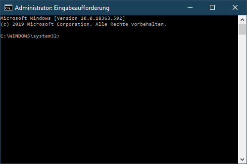

"Zugriff verweigert" deutet doch darauf hin, dass dir die Rechte fehlen. Steht denn in deinem Konsolenfenster im Titel "Administrator: <irgendein Fenstertitel>" oder nur "<irgendein Fenstertitel>"? Ich muss das mit Platzhaltern fragen, da der Titel manipulierbar ist. Aber das Administrator vorneweg zeigt dir an, dass die Konsole mit erhöhten Rechten ausgeführt wird.
Nur weil du Administrator bist, werden nicht alle Prozesse mit erhöhten Rechten gestartet. Das ist eine SEHR sinnvolle Sicherheitsfunktion die unbedarfte Anwender vor Schadcode bewahrt. Das Deaktivieren von UAC führt außerdem nicht dazu, dass jede Anwendung mit erhöhten Rechten läuft, sondern lediglich dazu, dass erhöhte Rechte nicht mehr bestätigt werden müssen.
Edith: Das sind 2 hintereinanderliegende CMD-Fenster, bzw. die Titelleisten davon. Man erkennt gut, dass eine mit erhöhten Rechten läuft, die andere nicht.

Aber ja, obwohl Admin Konto aktiv ist.

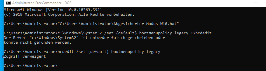

Freecommander Dos hat aber nichts mit der CMD Eingabeaufforderung am Hut.
Dann wird es doch eine Möglichkeit geben eben den windowseigenen cmd Fenster bzw. Datei per Batch aufzurufen ?

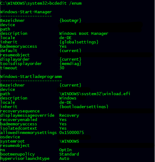

Hast du mal geprüft, ob es die Konfiguration {default} bei dir überhaupt gibt?
Bei mir im laufenden Windows habe ich keine {default}-Config, da kann ich also auch nix ändern.

@SoDaTierchen
