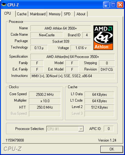

Edit. Ich seh grad dass mein Board ganz schön übervoltet? Hab 1,55 Volt eingestellt und CPU-Z zeigt 1,616 VColt an :eek: ? Bios hab ich auch 1009.

Das mit dem Volt ist schinbar eine Asus Problem. Bei 5 % OC und alle Eistellungen auto war ich bei CPU-Z auf 1,7 VOLT.
Ob ich es syncron schaffe weiß ich nicht, bi erst mal froh es so stabil hin gekriegt zu haben.
mein CPU-Z zeigt mir erst garnicht die richtige Vcore an. Da steht grundsätzlich 1,4V andere Ausleseprogramme zeigen es richtig. Habe aber auch ein Abit av8.

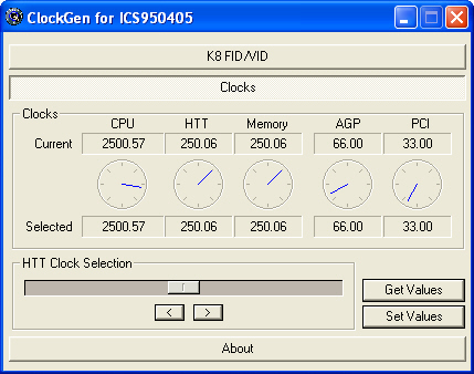

Hab gerade folgende Aussage gelesen bei Planet 3DNow:
Keine guten Nachrichten für Overclocker! Trotz K8T800 Pro Chipsatz ist der AGP- und PCI-Takt des A8V Deluxe nicht fix. Die üblichen Probleme beim Übertakten durch den Systemtakt betreffen damit auch dieses Mainboard. Mal sehn, ob Asus das Problem in einer zukünftigen Revision fixed.
Link:
http://www.planet3dnow.de/artikel/hardware/a8v/10.shtml
Ist das immer noch so, oder ist das mit einem Biosupdate geregelt worden?
Würd mich brennend interessieren.

Das AGP-/PCI-Fix-Problem scheint im wesentlichen nur auf dem Asus Board bestanden zu haben und hat nichts mit dem K8T800Pro-Chipsatz zu tun. Zwar ist auf dem besagten Asus-Board der entsprechende Chipsatz verbaut, jedoch hat anscheind ausschliesslich das Asus zumindest eine gewisse Weile Probleme mit besagten Teilern bzw. dem PCI-/AGP-Fix.
Ob´s bei dem besagten Board (Rev. 1.1?) behoben wurde kann ich Dir leider nicht sagen.

Zum Problem AGP/PCI Fix, daß Board ist aber das 2.0 Rev. mit dem Fix im Bios, beim 1.1 gibt es ja keinen Fix im Bios. Nur laut der Aussage würde der AGP Fix ja nicht funktionieren.
Oder seh ich das Falsch?
Du siehst es leider Falsch! Er funktioniert! Wenn er im Bios drinsteht ist er auch da! Hab auch Revision 2.00! Einwandfrei! Kannst du auch zum Beispiel mit ClockGen überprüfen, wenn der Fix eingeschaltet ist und du den FSB erhöhst! :D
