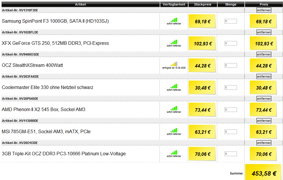

Vielen Dank für die zahlreichen Posts!
Hab nun die Zusammenstellung etwas angepasst.
Anstatt der Nvidia Karte werde ich dann wohl die 4850 nehmen.
Anbei die neue Zusammenstellung (GraKa noch nicht berücksichtigt).
Ich denke so sollte es schon gut möglich sein, um die auch neue Spiele auf mittlerer Einstellung spielen zu können, ich hoffe ihr gebt mir nun grünes Licht. :)

Der RAM ist falsch - ist kein i7
Super Leistung, nun also weniger Ram für noch mehr Geld ;-)
4GB bekommt man ab 40€, da brauchst du keine 70€ für 3GB?
hmmm mir wurde zu ddr 3 geraten?!
bin jetzt etwas verwirrt... kann mir einer nen 4 gb kit zeigen, das gut dazu passen könnte?
Ich kann nicht zusehen wie in eine 500€ Gaming-Konfig 70€ Ram rein kommen :-(
Die 30€ kann man für einen besseren Prozessor verwenden..
Der RAM ist OK - NT+Gehäuse gäbe es aber für +50€ bessere ( musst du wissen )
Der Ram kostet 75€ für 4 GB:freak:
Und du bekommst um kein Frame mehr leistung durch die 35€ Aufpreis.. Wobei man mit 35€ mehr schon einen Tripple/Quadcore bekommen kann..
Aus P/L technischer sicht ist DDR3 einfach ein no-go... zumindest noch so lange der Großteil der Fabriken DDR2 produziert.. Auszahlen wird sich das nur falls du die Ram in deinen nächsten PC wieder verwenden willst...

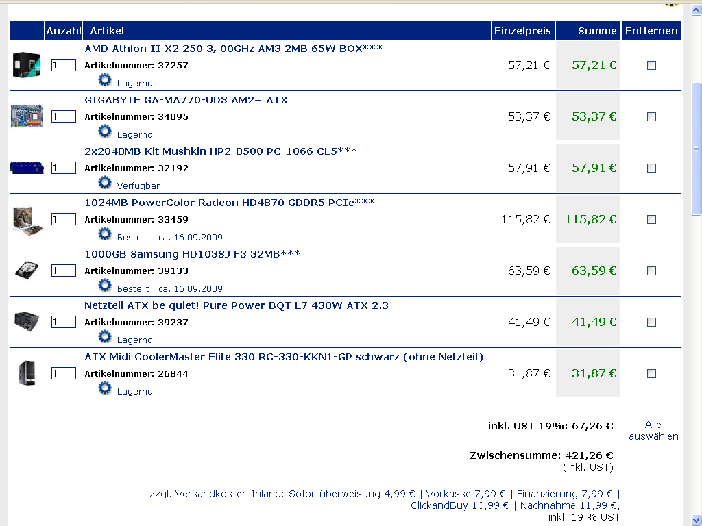

Ich habe mal bei Mindfactory ein Beispielsystem zusammengestellt, bei dem das Budget m.M.n. deutlich sinnvoller investiert wird als bei vielen anderen Vorschlägen hier im Fred.
Einzelne nicht lieferbare Komponenten können durch gleichwertige ersetzt werden; wenn man Preise vergleicht kann man sicher noch ein paar € sparen und die z.B. in einen ordentlichen CPU-Kühler sowie Gehäuselüfter investieren.
Ansonsten würde ich den X2 jederzeit einem Phenom x2 oder langsamen x3 vorziehen. Wenn der irgendwann nicht mehr reicht, sind die Athlon II X4s deutlich billiger und man kann das vorhandene gezielt weiter aufrüsten. Für den Anfang bist du damit jedenfalls für alles gerüstet.

Ist dann der PC in Ordnung, den FidelZastro zusammengestellt hat?
Ich spiel auf Max. 1680*1050, muss aber nicht unbedingt immer so hohe Auflösung sein. Bin auch eher ein Gelegenheitsspieler, möchte ihn außerdem noch für Webdesign und Programmierung nutzen, das kriegt aber selbst mein Laptop hin :)
