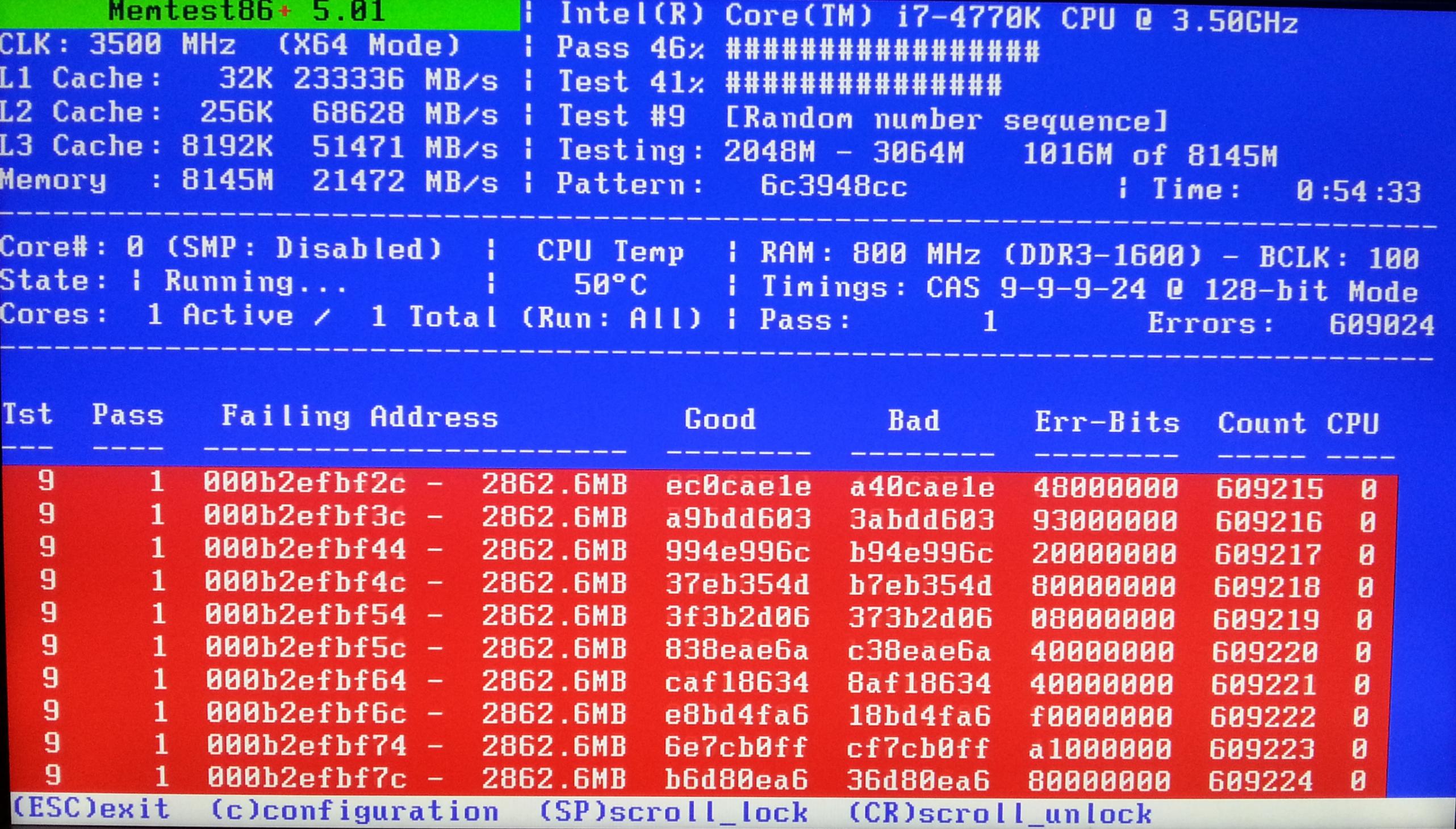

Ich hatte einen Bluescreen als ich ziemlich viel Zeug von 3 externen Festplatten hin und her kopiert habe. Die Google-Suche gab einen RAM-Defekt als mögliche Ursache an.
Memtest gemacht und alles rot :(
Hab dann die Riegel einzelnd getestet und konnte feststellen, dass nur einer der Riegel defekt ist und die Fehler in jedem RAM-Slot auftreten. Der ganze Riegel hingegen funktioniert in allen Slots. Daher bin ich mir ziemlich sicher, dass wirklich der RAM nen Schaden hat und nicht das Board!!! Kann ich ggf. sonst noch irgendwas testen, um festzustellen, dass es am RAM liegt und nicht am Board?
Die Timing waren durch Laden des XMP Profils im BIOS mit 9-9-9-24 bei 1,5 Volt auch korrekt eingestellt. Zudem funktioniert einer der Riegel ja mit den Timings.

Hab gerade mal die Command Rate umgestellt auf 2T. Sofort die gleichen Fehler...sogar mit 11-11-11-28er Timing.
Muss der RAM sein. Habe den RAM 3x bestellt und zwei Freude haben ihn auf dem gleichen Board mit gleicher CPU laufen. Da geht alles ohne Probleme mit dem XMP PRofil.
Hatte heute noch dann in kurzer Folge 7 Bluescreens mit jeweils anderen Fehlern immer wenn ich Dropbox installieren wollte :D
Defekten Riegel ausgebaut --> kein Bluescreen mehr.
Zudem hatte ich bei disversen Installationen CRC Fehler die nach einem Neustart der Installation weg waren. Denke das hängt alles zusammen...
Bestellt habe ich bei Mindfactory. Aber gskill hat in Europa ein eigenes RMA Center. Hab keine Ahnung was schneller geht. MF will den Riegel sicher einschicken bei gskill und nicht direkt austasuchen...oder hat da wer Erfahrungen mit MF? Ein Sofort-Tausch wäre mir natürlich am liebsten...
