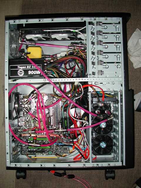

Hi,
Zunächst reicht ein dicker 280er vielleicht aus. Besser wäre ein dicker 420er.
Den Chieftec Bigtower kannst Du mit einem 420er Radiator (45mm) beglücken ähh bestücken.
Ich hatte den AC Evolution mit 2 Lüfterlagen verbaut. Du kannst dann zwar die oberen beiden 5 1/4 Fächer vergessen und mußt auch etwas biegen (Laufwerksaufnahme und oben am Rahmen). Aber das hat bei mir bis ca. 500 Watt Leistungsaufnahme immer ausgereicht.
Dichte Lüfter sind das A&O einer effizienten WaKü. Ich würde entweder Noiseblocker PK-2 oder PK-3 empfehelen oder YateLoons bis 2300 rpm.
Ausserdem würde ich eher den Aquero 5.0 empfehlen als eine manuele Steuerung.
Mir würden Filter, Durchflussmesser und 2 Wassertemperatursenoren fehlen.
Aber das nur am Rande.
Anbei ein Bild aus den 360er + 192 er Zeit. 420er Bilder habe ich zu Hause.
