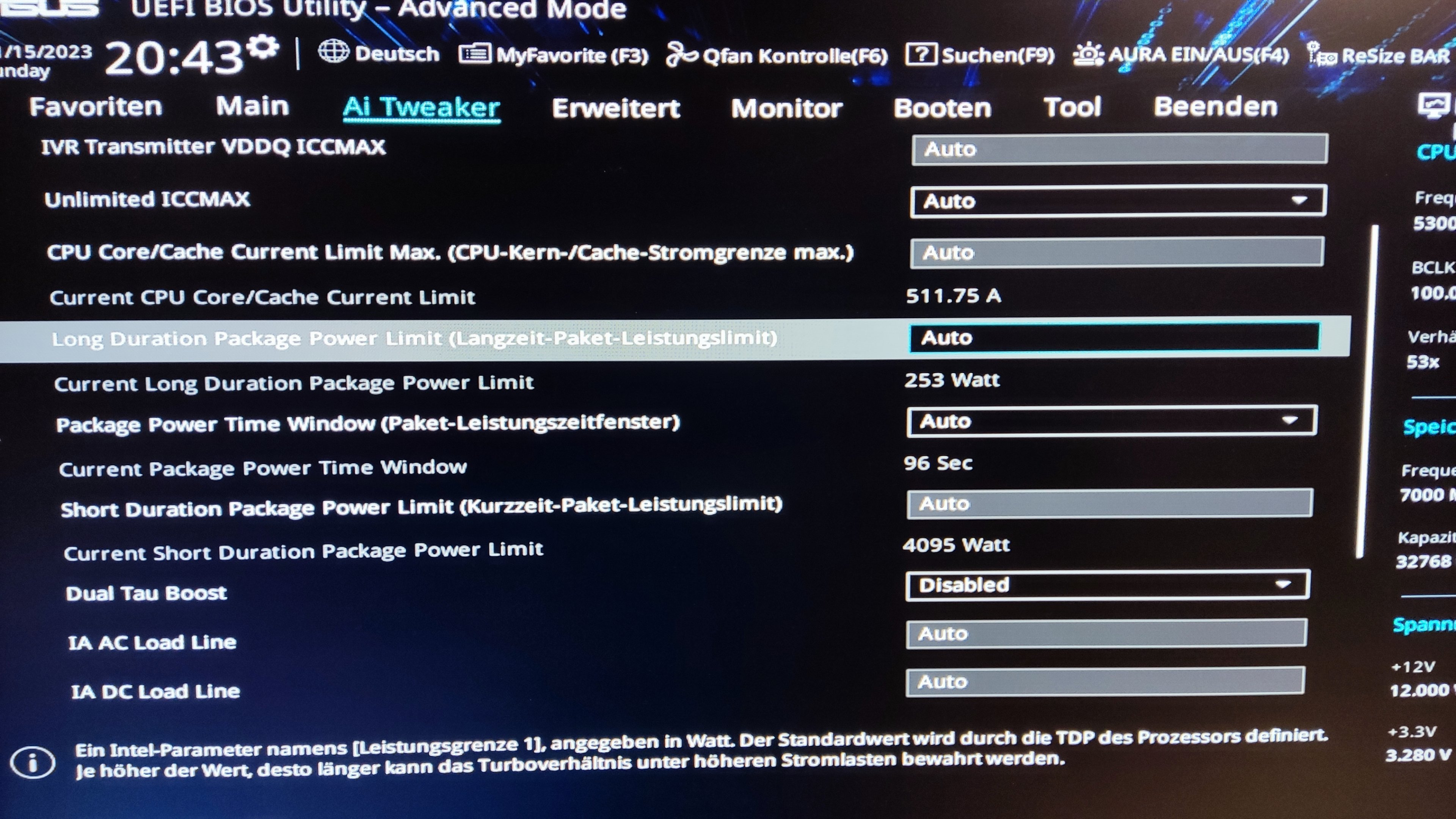

Wir sind halt auch weit weg von den Intel 125/253 Watt angaben, wenn er in der Long Duration 253 Watt stehen hat und in der Short Duration offen ist :freaky:

Danke ich hab jetzt ein wenig herumprobiert. Hab jetzt mal PL2 auf 220W und PL1 auf 180W gestellt. Da bleibt er bei um die 90°C und geht wenn er in den PL1 schaltet dann nochmal einige Grad runter. Hat mir im Cinebench Multicore 3% gekostet. 3DMark war die Score sogar minimal Höher.

Jo wie gesagt da kann man einiges machen, würde es wie gesagt sogar noch etwas weiter runter setzen
Nur wegen den Temperaturen oder auch wegen anderen Gründen?
Vor allem um die CPU noch sparsamer zu betreiben, wie du ja gesehen hast verlierst man kaum etwas, gerade im Singlecore ist es komplett egal, wenn man am Ende 100W spart bei ~7-8% weniger MC Leistung ist das denke ich ein ganz guter Deal.
