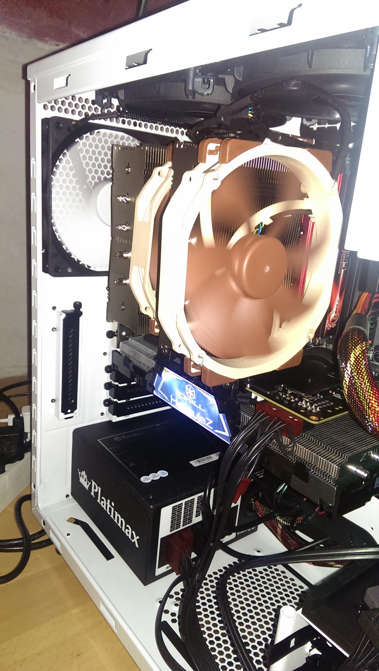

Ich kann dir ja spaßeshalber auch mal mein neu erworbenes System posten. Hat mich knapp 1400€ gekostet, aber eben ohne SSD (sind aber schon genug hier gelistet) und Windows + Peripherie.
1 x Intel Core i7-4790K, 4x 4.00GHz, boxed (BX80646I74790K)
1 x G.Skill TridentX DIMM Kit 16GB, DDR3-2400, CL10-12-12-31 (F3-2400C10D-16GTX)
1 x Inno3D iChill GeForce GTX 780 HerculeZ X3 Ultra, 6GB GDDR5, 2x DVI, HDMI, DisplayPort (C78V-1SDN-N5HSX)
1 x ASUS Z97-Pro (90MB0I11-M0EAY0)
4 x be quiet! Silent Wings 2 140mm (BL063)
1 x Noctua NH-D15
1 x Fractal Design Define R4 Arctic White, schallgedämmt (FD-CA-DEF-R4-WH)
1 x Enermax Platimax 600W ATX 2.4 (EPM600AWT)
Läuft alles Butterweich und jedes Spiel was ich bis dato getestet habe mit maximalen Einstellungen auf FullHD. Davon abgesehen, ist das System echt beachtlich leist, womit ich gar nicht so gerechnet habe. Wie gesagt, ich bin zu 110% zufrieden und würde die Kombi (kann natürlich auch noch günstiger oder in deinem Fall teurer editiert werden) empfehlen, da ich denke, dass mehr momentan wenig Sinn macht, außer man möchte unnötig Geld verbrennen. Hatte mein Budget auch auf 2000€ gesetzt, bin aber deutlich günstiger gefahren und konnte mir noch schöne andere Sachen leisten. Auch wenn du es steuerlich absetzten kannst, ich würde es (dank all der netten und kompetenten Kommentare und User) nicht teurer machen :-) Man hat mir hier auch die Augen geöffnet :-)

Musstest du bei deinem Asus die heatspreader abmontieren?

Habe bei mir die Heatspreader nicht abgebaut. Der eine Riegel passt direkt drunter, der andere auch, aber musst dich entscheiden ob du den einen Heatspreader abmontierst, löst und bei Seite schiebst oder wie bei mir, den einen CPU Lüfter vom Noctuah ein Stück höher setzt oder ganz darauf verzichtest.
Nicht ganz optimal bei mir, aber ich muss eh nochmal alles auseinanderbauen :-)

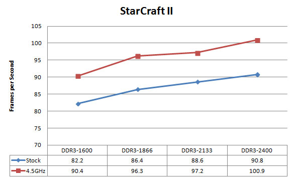

Zum Thema 1600 vs. 2400:
Hab mal ne Marketing Grafik rausgesucht, da ich selber kA habe diesbezüglich:
Quelle: http://www.corsair.com/en-us/blog/2014/march/haswellrealworld
Dann dieser Thread:
https://www.computerbase.de/forum/threads/1151366/
Dort sagt man, dass sowieso nur 1600 verwendet werden und 2400er nix bringt.
