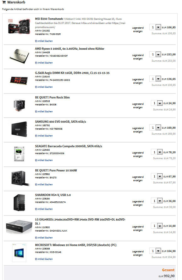

Hallo an Alle,
Sollte kurz mal einen Rechner für einen alten Kollegen zusammenbauen.
Könntet ihr mir kurz drübergucken ob das so in Ordnung gehen würde?
GPU wird eine OVP aus Willhaben von einem Mining Typen. Sapphire nitro + RX580 mit 8Gb um 360€.
Mit Ryzen hab ich eigentlich keine Erfahrung, deshalb versuche ich es kurz bei euch.
Monitor kommt noch mit 27"WQHD. BF4 und BF1 wird gespielt und seine Freundin arbeitet mit Photoshop im privaten Sektor mit Fotos.
Ssd größer eventuell
Das board wird keine 3200 mhz machen - eher so 2666
Ansonsten ganz okay
ganz ehrlich...ich würd keine GPU holen die quasi 24/7 unter vollauslastung lief -vor allem nicht zu dem Preis.
Ich würd hinsichtlich der GPU noch was warten/erstmal ne alte Graka einbaun und abwarten bis sich die Preise normalisiert haben (für Neuware)
zum Rest: kann man so machen
Wieso eine gebrauchte RX 580 so teuer wenn es eine neue 1060 für ~350€ gibt?
Du bist Übertakter, also wo ist der CPU Kühler?
Das Gehäuse ist nicht grade toll.
Dsa RAM ist sehr teuer und nichts besonderes. Wieso? Für dieses Geld muss es Cl14 sein.
Für WQHD würde ich auf ne 1070 sparen wenn irgend möglich.
SSD gleich 500gb, kostet nur etwas mehr.
GraKa scheint sehr teuer dafür, dass sie vom Mining kommt.
Ram ist auch recht teuer, auch mit dem neun CB Artikel im Hinterkopf ist das doch n ordentlicher Batzen zu 2666er
RAM 3000er
SSD mx300 525gb
Eine hat er noch zu Hause rumliegen.
und eine 2.te 1TB Seagate hat er auch noch. Vergessen zu erwähnen. Danke trotzdem.
Lt. Verkäufer ist die noch original verpackt. Mal gucken, falls das nicht passt, dann nehm ich die eh nicht. Zum Glück kann ich dort vorbeifahren.
Wo? Hab da nix gefunden. Hab mal kurz bei Amazon bei euch in Deutschland geguckt, aber keine richtige gefunden.
Für das Erste wird mal nichts übertaktet.
Ja Gehäuse gäbe es besser; Er wollte es, somit kann er es haben.
Ja beim RAM bin ich noch unschlüssig, weil da finde ich nichts richtiges. Zumindest nicht beim Händler.
WQHD läuft bei mir auch mit der Rx480, klar wäre eine 1070 da interessant, aber das sprengt dann sein Budget. Eventuell doch noch beim RAM sparen.
Danke
Dann muss, ja muss, es ein 1600X sein.
RAM ohne zu übertakten: DDR4-2400 dual ranked. Nur Crucial und Kingston geben das überhaupt an.
Muss das wirklich sein? Das Board ist auch nicht gerade zum OC gedacht. Denke ich zumindest.
Hättest du einen RAM Vorschlag?
Hab Single ranked gesucht, deshalb ist die Auswahl wohl nicht sehr groß.
Ansonsten ganz okay
Quatsch, das Board lauft perfekt mit 3200er RAM, wenn man den richtigen hat ;-D
Möchte nur nochmal betonen, dass 360€ für die gebrauchte Miningkarte viel zu viel ist. Für 300€ könnte man drüber nachdenken sie zu nehmen.
Ballistix Sport LT ist so mit das günstigste dual ranked DDR4-2400.
Ja es muss sein weil Spiele und PS beide die Leistung pro Kern brauchen und deswegen der Takt so hoch wie möglich sein muss.
Du sparst ~50€ beim RAM und solltest mind. 50€ bei der Grafikkarte sparen. Da sind 30€ mehr für die CPU doch kein Problem?
Man kann ein MSI Board kaufen, aber wieso genau dieses wird mir ein ziemliches Geheimnis bleiben.
PS: wofür der Lüfter ist hab ich auch nicht begriffen. Insbesondere nicht dieser Lüfter.
360€ ist immer noch zu viel für eine RX 580, selbst wenn sie OVP ist. Es gibt brauchbare Custom-Modelle der GTX 1060 (z.B. Gainward Phoenix) vom Händler für derzeit 309€ neu OVP. Und die Preise werden in den kommenden Tagen immer weiter herunter gehen.
Edith sagt, für WQHD empfiehlt sich die GTX 1070 statt der GTX 1060 / RX 580.

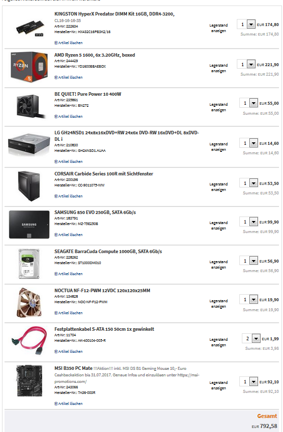

1 Seagate BarraCuda Compute 2TB, 3.5", SATA 6Gb/s (ST2000DM006)
1 Samsung SSD 850 EVO 250GB, SATA (MZ-75E250B)
1 Nanoxia SATA 6Gb/s Kabel carbon 0.60m gewinkelt mit Arretierung (NXS6G6C)
1 AMD Ryzen 5 1600X, 6x 3.60GHz, boxed ohne Kühler (YD160XBCAEWOF)
1 G.Skill Aegis DIMM Kit 16GB, DDR4-3000, CL16-18-18-38 (F4-3000C16D-16GISB)
1 Palit GeForce GTX 1070 Dual, 8GB GDDR5, DVI, HDMI, 3x DisplayPort (NE51070015P2D)
1 MSI B350 PC Mate (7A36-003R)
1 LG Electronics GH24NSD1 schwarz, SATA, bulk (GH24NSD1.AUAA10B)
1 EKL Alpenföhn Ben Nevis (84000000119)
1 Cooler Master Silencio 452 schwarz, schallgedämmt (SIL-452-KKN1)
1 be quiet! Pure Power 10 500W ATX 2.4 (BN273)
Summe ca. 1250€
Die 2000GB-Version der Festplatte kostet nur 15€ mehr als die 1000GB, daher habe ich die mal rein. Dann kann er die existierende 1000GB-Platte in ein UBS3-Gehäuse packen und für Backups nutzen. :)
Also ich bin mit MSI immer gut gefahren, und wie ich sehe haben dieses Board auch einige verbaut und noch OC.
Denke dass es nicht so schlecht sein kann. Ausserdem gibts Cashback mit 10€.
Muss mir mal ansehen ob ich nicht doch noch einen 1500x nehme. Muss gleich mal den Test nochmals durchlesen.
Danke an Alle - einstweilen
busfahrer2 schrieb:
Warum nicht ? Oder ist DAS ein Geheimnis?
Weil es keine besondere oder gute Ausstattung hat. Allerdings sehe ich grade: es ist das günstigste B350 Board derzeit. Dies ist bei den anderen verschiedenen Boards mit "Mate" selten der Fall.
Hab morgen nochmals Zeit mir da was zusammenzustellen. Was mich so irritiert ist diese RAM Geschichte. Single Rank oder dual? 2666 oder doch 3000er?! Das bereitet mir noch grosse Sorgen.

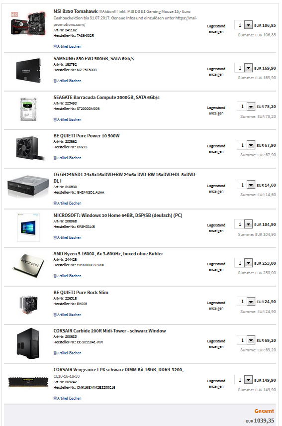

So nun wieder eine neue Konfiguration:
Sieht grundsätzlich ganz gut aus. Du solltest aber versuchen, RAM mit 3000 oder 3200 MHz zu bekommen. Allerdings sollte er auch nicht deutlich teurer sein als das, was du momentan ausgewählt hast. Lies dir mal diesen Artikel durch: Du kannst ca. 5% zusätzliche Performance erwarten.
Für das Mainboard gibt es ein BIOS-Update von Ende Juni, das sollte die RAM-Kompatibilität deutlich erhöhen; d.h., dass sehr viele Speicher auch wirklich mit der hohen Taktrate arbeiten sollten. (Stichwort "AGESA 1.0.0.6")
Ansonsten ist es so, dass der BQ Pure Rock angeblich nur "verdreht" auf AM4 montiert werden kann, also mit Lüfter nach oben oder unten, statt seitlich. Gerade in einem Gehäuse, das oben keine Luftauslässe hat, ist das nicht so optimal... ich weiß es aber nicht sicher. Eine Alternative wäre der EKL Ben Nevis zum vergleichbaren Preis.
Ja der RAM bei uns in Österreich ist nicht ganz so billig wie bei euch, aber mal gucken ob ich da was machen kann.
Das Gehäuse und der Lüfter, das ist auch noch so eine Geschichte. Ben Nevis gefällt mir ganz gut, aber mit 159mm Einbauhöhe hab ich ein Problem. Finde kein Gehäuse um rund 70€ das den aufnehmen kann.
Hab nun den Corsair LPX RAM der müsste unter den Kühler passen.
