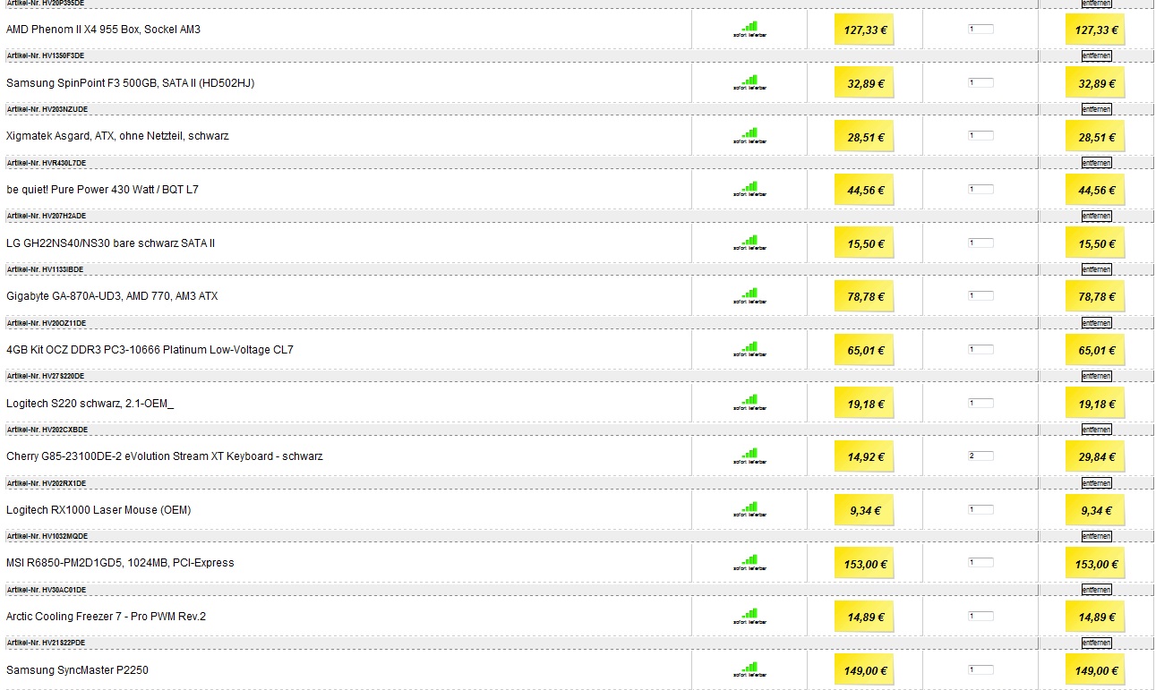

Hi
Hab hier ne Zusammenstellung!
Ist die so ok oder passt da irgendwas gar nicht zusammen/ hab ich was vergessen?
Nur 2 Dinge sonst ist deine Zusammenstellung ok.
Am Arbeitsspeicher könntest du noch bisschen sparen und zu einem gleichwertigen Corsair ValueSelect DIMM Kit 4GB PC3-10667U CL9-9-9-24 (DDR3-1333) greifen.
Bei der Grafikkarte wäre eine Überlegung zur Saphire wert, statt MSI.
Stimmt, ~10€ wären beim Arbeitsspeicher noch rauszuholen. Die höhere CL spürst eh nicht
Ist ein gutes Solides System:
Aber...lieber eine Sapphire HD 6850 nehmen...ansonsten TOP.
Willst du dir nicht noch eine SSD können?
nicht unbedingt wegen dem Geld, aber wegen der Qualität: Den OCZ würde ich dringend ersetzen.
Für 20 EUR weniger bekommst du 2x. 2GB DDR3-1333 in guter Qualität z.B. von Kingston oder ExcelRAM. Vor allem mit letzteren habe ich gute Erfahrung.
Würde auch eher die Sapphire anstatt die MSI nehmen. Siehe CB Test von gestern.
Ansonsten: sehr gut!
