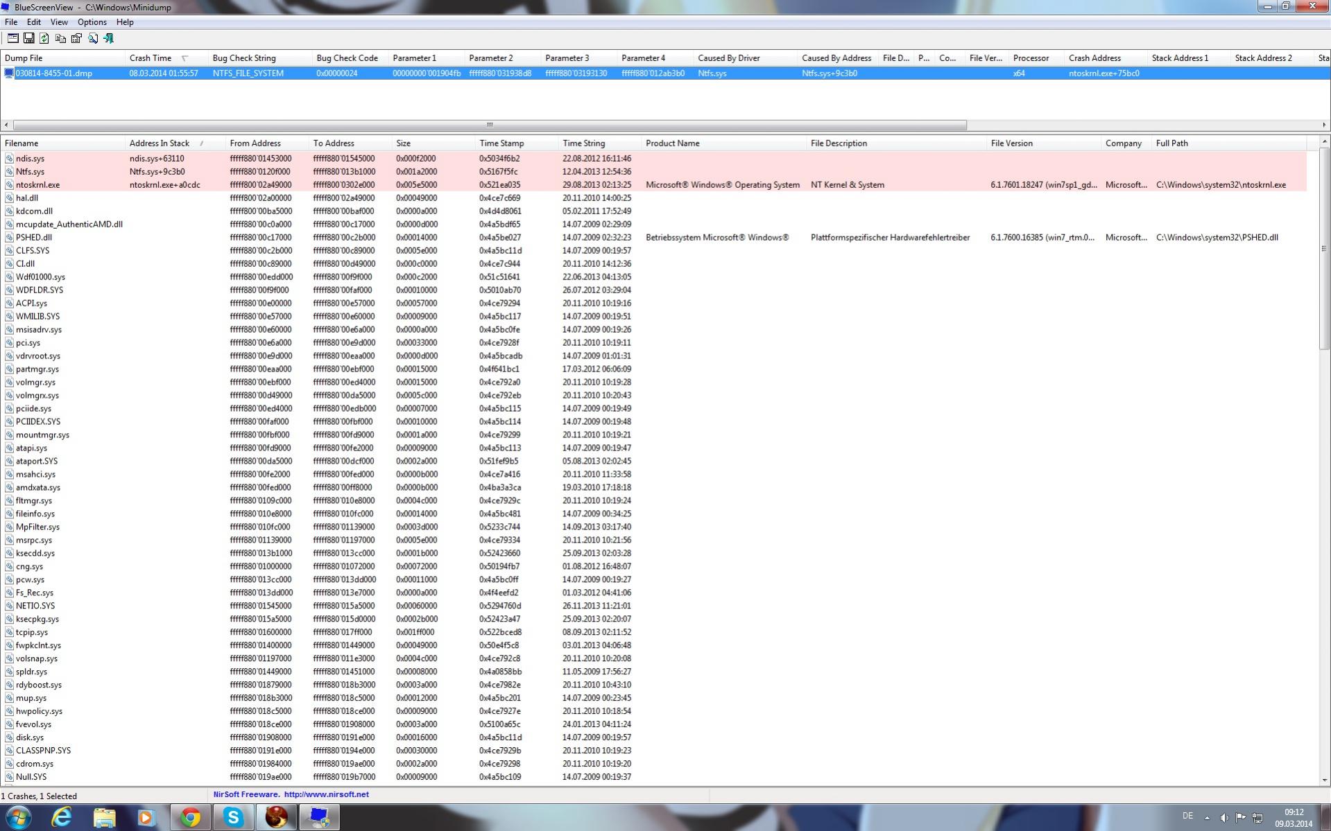

Ich habe mal wueder ein ätzendes Problem, vor ein paar Wochen ist mir der Rechner jeden laufenden Meter gebluescreent, das lag am defekten Ramriegel wie ich später gemerkt hatte.
Daraufhin schickte ich den Ram ein und baute den frischen wieder ein, machte das BS neu und dann ging es auch erstmal wieder, irgendwann später hatte ich beim Hochfahren immer bluescreens, teilweise 10 bis 15 hintereinander, erst dann kam der PC endlich mal aus dem Knick.
Ich sagte mir das das so nicht weitergehen kann, daraufhin setzte ich das Bios zurück und installierte mein BS erneut neu.
Gesagt getan, wieder ein bluescreen beim hochfahren...
Ok dachte ich mir, einer ist ja noch verkraftbar, aber jetzt krazt Crome am laufenden meter ab und herruntergeladene Bilder aus dem Internet sind völlig zerstört wenn ich sie mit Windows Fotoanzeige öffne, das ist doch alles nicht mehr normal!
Was ist da los?
Vielleicht habt ihr Rat, ich habe genug technik (bis auf zweites Netzteil, CPU und Mainboard) hier um mich mal durch zu testen.
Garantie habe ich auch noch überall drauf, ausser auf dem Ram und der CPU, aber der Ram ist auch i.O.

So, hier mal die Dump File, ich kann von meiner SSD mit W7 64B nicht mehr starten, windows logo kommt zwar aber danach ist schwarzer Bildschirm angesagt, ohne Meldung!

aber nun denn, was sagt denn die Dumpfile so?

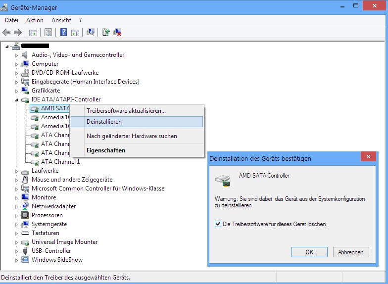

Dann bitte mal den SATA treiber Deinstallieren und den Standart von MS Verwenden!
Sollte das nicht klappen bleibt nur noch RAM einzeln Testen oder ein anderes Board Testen!

Wo kann ich den Sata Treiber denn finden? Das ich das mal Entfernen kann usw.
Ich habe seinerzeit alles von der Gigabyte CD installiert/genommen, lediglich den Audiotreiber/Norton habe ich weggelassen, weil ich den nicht benötige (habe eine PCI Soundkarte mit extra Treibern - Treiber von der ASUS Website genommen).
