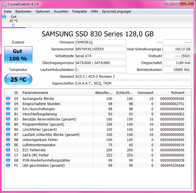

Kaum habe ich das geschrieben und noch nicht mal abgeschickt, ist Chrome hängen geblieben, also geht es wohl doch auch von der Festplatte aus, obwohl Crystaldiskinfo immer noch perfekte Werte und 100% guten Zusand sagt.

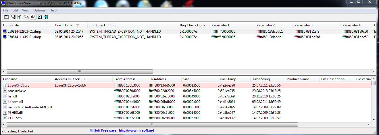

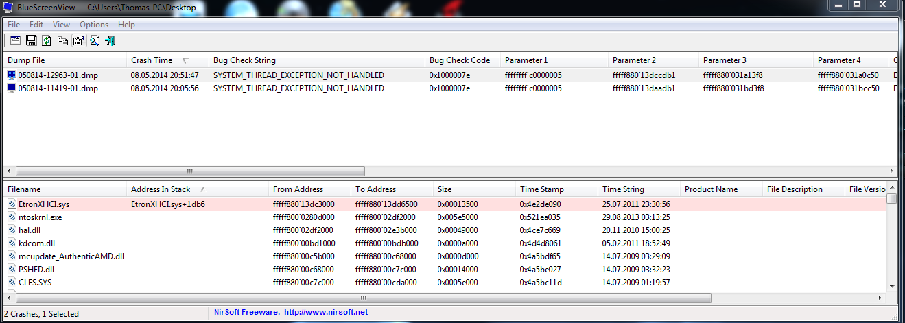

Habe mal beide Bluescreen dumps angehängt.
Wenn die Serie so weiter geht, dann schicke ich das Board wieder ein und poche auf Ersatz, da anscheinend deren Reparatur nicht viel bewirkt hat.
schaue sie mir zu Hause an, bis dann
EDIT: Hast du alle Board-Treiber installiert? Der USB 3 - Treiber scheint Probleme zu machen:
etron extensible host controller driver
2 mal derselbe Bluescreen.
Ich habe alles von der CD installiert und anschließend über die CD update Funktion aktualisiert.
Nachdem ich das tat kam beim neustart ein erneuter bluescreen (siehe 20:50 uhr im Dump)
ich kann den USB 3.0 auch Deinstallieren, habe eh keine USB 3.0 Geräte.
