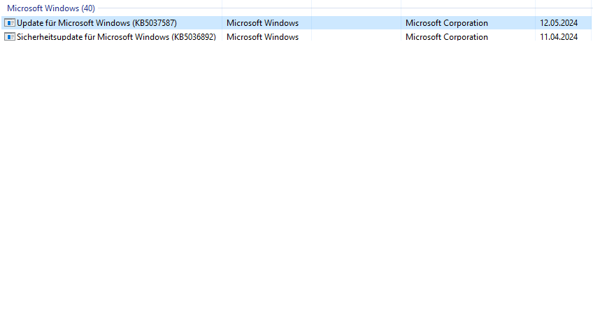

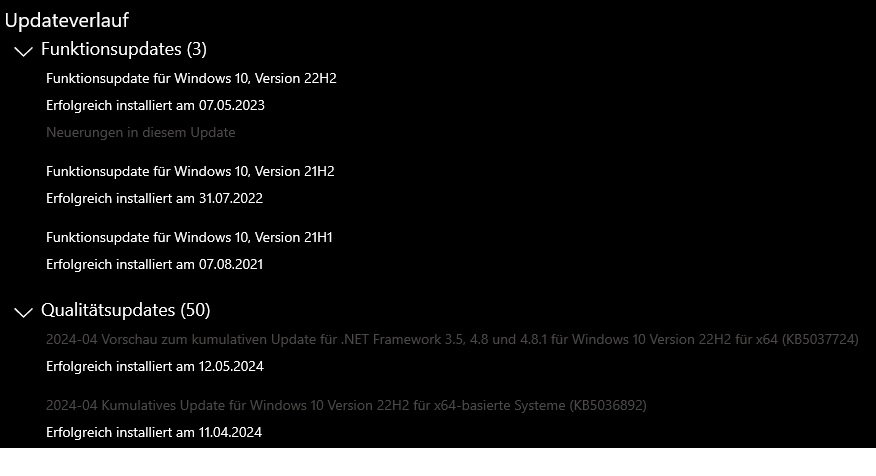

Nach meiner Überlegung, das KB5037724 zu deinstallieren um zu sehen ob ich dann wieder ins Bios komme, hab ich festgestellt, dass die Bezeichnung im Updateverlauf eine andere ist als im Fenster Installierte Updates. Screens unten.
Jetzt frag ich mich ob das so gehört und ob ich dieses Update deinstallieren sollte um ins Bios zu kommen und Secure Boot zu aktivieren. Oder ob ich das von @SPB verlinkte Prozedere durchführen soll. Keine Ahnung ob ich dann wegen einem der beiden Schritte noch weitere Probleme bekomme.
