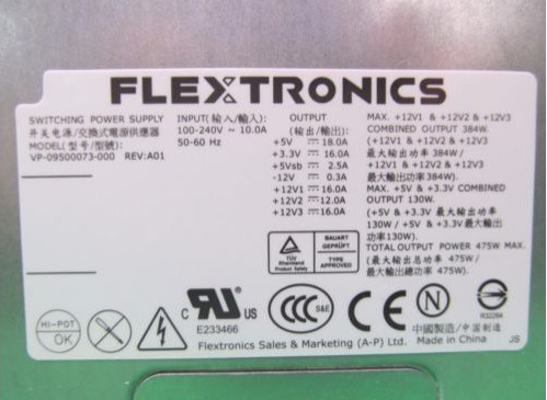

Strom sollte auch angeschlossen sein, 1x 6-Pin., allerdings sind im Gehäuse sogar 2x 6-Pin, 1x 2-Pin.

Netzteil ist ne Möglichkeit.
Danke für die Schnelle Antwort.
@Mr.Baba Könntest du mir bitte Genauer erklären was daran nicht genug Strom liefert? :freak:

Dann schließe mal den andern Anschluss an die Grafikkarte an! Das Netzteil hat drei 12V Lanes ka wie die aufgeteilt sind! Und was bedeutet abschmieren? Er hängt sich "nur" auf oder geht komplett aus?
Wenn vorher eine Radeon verbaut war, hast du auch den alten Treiber mit DDU sauber deinstalliert?
Nicht das alte Treiberleichen die Probleme machen.
Probiere auf jeden Fall mal das andere 6+2 pin Kabel an die Grafikkarte anzuschließen! Deine alte Karte hat max. 50W gezogen die neue zieht laut Angaben max. 120W!
Die drei 12Volt Lanes 12V V1 192W / 12V V2 144W / 12V V3 192W!
Somit steht Theoretisch genügend Leistung zur Verfügung!
Aber ich finde kein Handbuch wo beschrieben steht, wie diese aufgeteilt sind! Muss ja auch nicht das Problem sein, aber ein selbständiger Neustart lässt mal vermuten, dass es iwo an Leistung fehlt!
Ich würde mein Tipp auch auf das NT setzen.

Hm. Jetzt ist die Frage ob du dich entweder darauf berufen willst, dass die Karte nicht funktioniert und diese zurückschickst - oder aber du wechselst das Netzteil, was je nach eingebauter GPU sowieso nötig wäre.
Da würde ich auch auf jeden Fall ein neues Netzteil empfehlen. Das von @Mr.Baba verlinkte beQuiet System Power wäre auch meine Wahl.

Mr.Baba schrieb:
Netzteil liefert nicht genug Watt.
woran machst du das fest? 384W auf 12V sind grundsätzlich ausreichend für so ein system. da wäre dann die frage wie die rails aufgeteilt sind. weißt du das?

400W reichen. die kiste von Hardwaredealz würde ich allerdings nicht unbedingt empfehlen. alte CPU, laute graka, mäßiger RAM, schlechte SSD.
