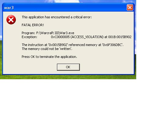

hier ist mal die fehlermeldung, vielleicht könnt ihr damit was anfangen. habe soweit alles upgedatet.
auf der elitegroup seite gibts keine info, ob der speicher unterstütz wird. im handbuch sind lediglich eine handvoll kompatible speichermodule erwähnt. glaube nicht, dass das alle sind.
WC3 isn schlechtes beispiel, da es recht wählerisch is, was den ram anbelangt ^^
Passiert aber auch schomma beim Internet-Explorer. Bei Firefox beendet nur das Programm und fragt ob ich nen Fehlerbericht senden möchte....etc.....
Ist Warcraft3 so schwierig im Umgang mit RAM? Ich meine das waren ja keine billig-Teile und dann geht man davon aus, dass die Teile"rocken" und nicht permanent Schwierigkeiten machen.... mittlerweile glaube ich schon fast, dass es am mainboard liegt und ich mir ein neues zulegen müsste.... oder neue RAM.......... jemand an meinen alten interessiert?? ;)
