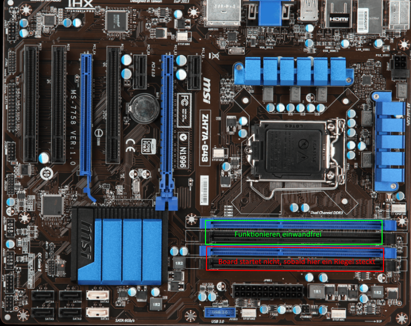

Hallo, ich habe mir im Marktplatz ein gebrauchtes Msi ZH77-G43 gekauft sowie einen gebrauchten i5 2500.
Seltsamerweise bootet das system nur, wenn die ramriegel in den ersten beiden Slots (blau+schwarz ) sitzen.
Sobald in einem der anderen beiden Slots ein ramriegel steckt, bootet das Board nicht. Stattdessen drehen nur kurz die Lüfter, gehen wieder aus Und das Board startet neu. Dabei bleibt das Display schwarz.
Am RAM liegt es nicht, da in den beiden ersten Slots alle Riegel einzeln funktionieren.
Voll kann mir ja jemand helfen, oder bedeutet das, dass eine der Komponenten defekt sein muss?

Display bleibt komplett schwarz.
RAM ist DDR3 1333 2x4gb eloxier und 2x2gb Kingstons. aber wie gesagt, die Regel laufen alle einwandfrei in den linken beiden Slots, nur wenn sie in die beiden rechten Slots gesteckt werden, gehen die Lüfter immer an und aus und das Display bleibt schwarz.
Hab die CPU extra nochmal neu auf den Sockel gesetzt, und die pins kontrolliert, sieht aber gut aus, kann keinen verbogenen oder so erkennen.
Könnte theoretisch am Speichercontroller der CPU liegen, aber eigentlich habe ich zu 90% das Mainboard unter Verdacht.

Konnte zumindest keine verbogenen pins erkennen.
Es ist ja nicht so, als ob das Board die anderen beiden Slots gar nicht erkennt.
Sondern der pc startet, die Lüfter drehen, der Monitor wechselt auf hdmi, aber dann geht der pc wieder aus, noch bevor ein Bild erscheint, und startet neu, wobei wieder das selbe Verhalten Auftritt.
Bestücke ich nur die Linken beiden Slots, startet er einwandfrei.

Wenn ich die ram Riegel in die zweite und vierte Bank (blau) einsetze, startet der pc NICHT.
Ich kann nur die ersten beiden von links (schwarz + blau) benutzen. Hier erkennt er auch jeglichen DDR 3 RAM den ich einsetze, sobald aber irgendein Riegel im dritten oder vierten Slot von links sind, erscheint das biss nicht, und der pc geht an aus, an aus...

Ich tippe ganz GANZ stark auf verbogene Pins am Sockel! Ist hier und in anderen Foren mit Abstand Ursache Nr. 1 für diese Art von Problemen ;)

richtig, aktuell läuft nur single channel , da die anderen slots ja nicht funktionieren.
die empfohlene Verbauweise (beide in blau) kann ich ja nicht machen, da die beiden rechten slots nicht bestückt werden können, wenn das bios starten soll. ich kann gleich nochmal die pins kontrollieren (ist immer ein extremer Aufwand mit meinem kühler) aber ich konnte vorhin zumindest nichts verbogenes sehen.
CMOS reset bringt nichts.

Das ist Kanal A. Das heißt der komplette B Kanal geht bei dir nicht. Entweder ein Problem am Board, an der CPU selbst oder eben ein Kontaktproblem. Wenn es bei der CPU vorher funktioniert hat und du Kontaktprobleme (CPU Sockel, Dreck im RAM Sockel) ausschließen kannst hast du vermutlich beim Boardkauf ins Klo gegriffen.
