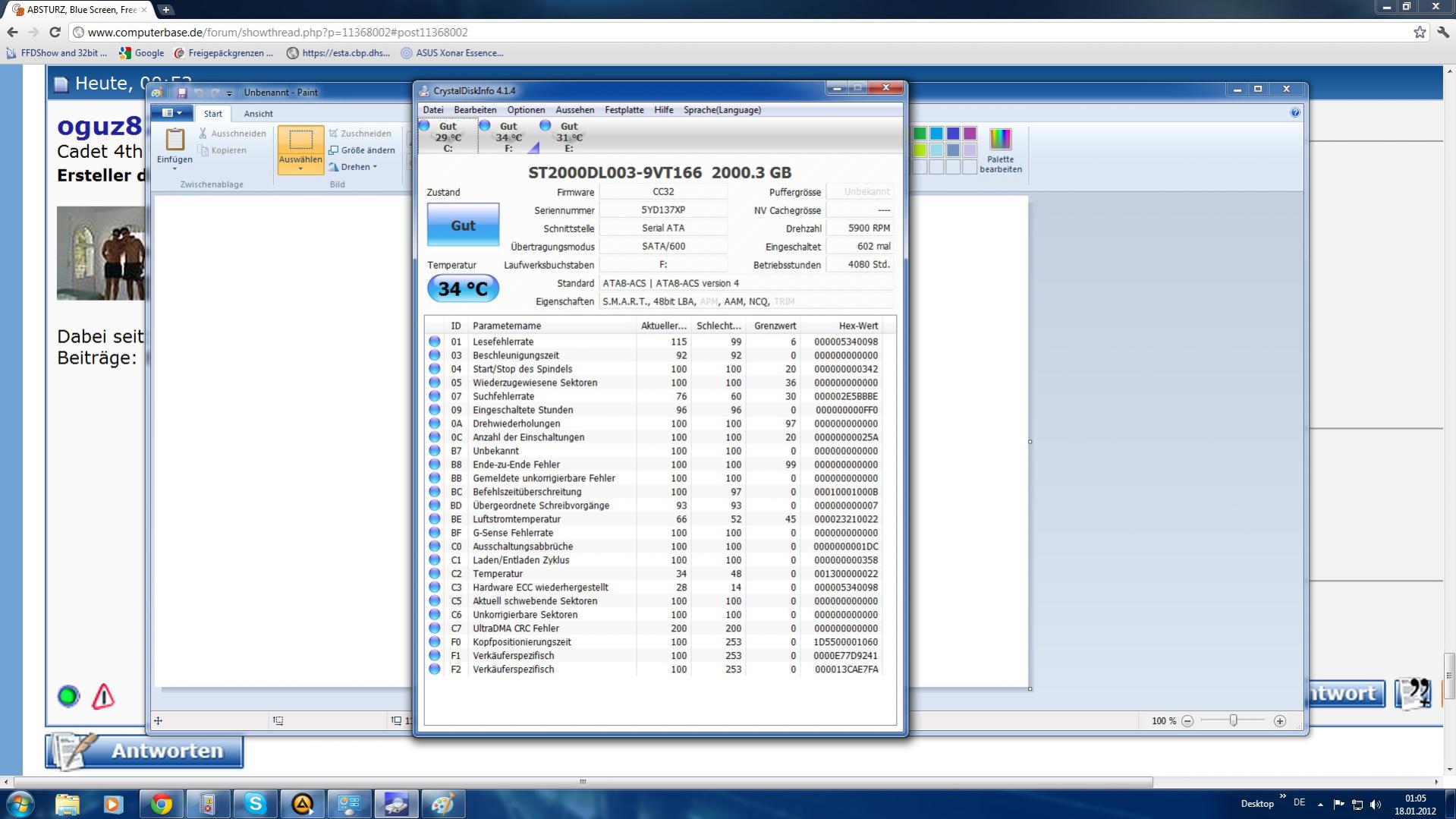

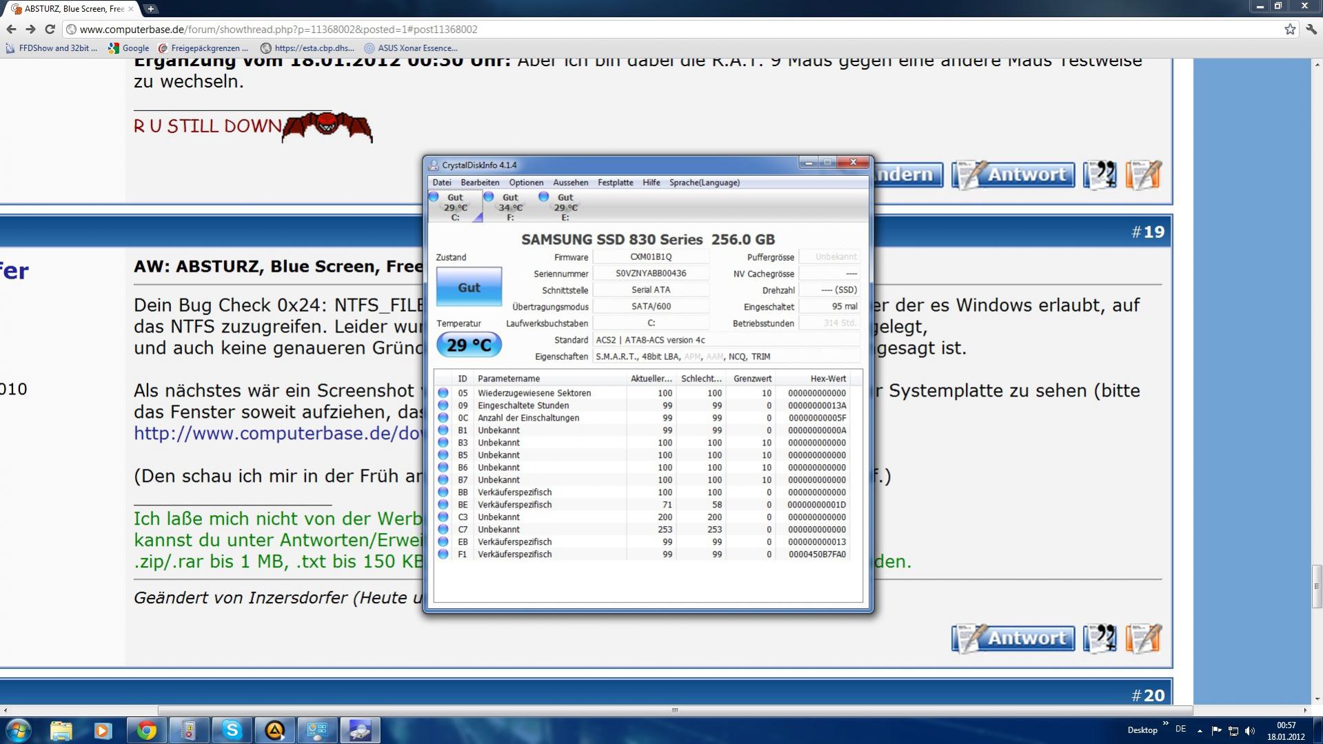

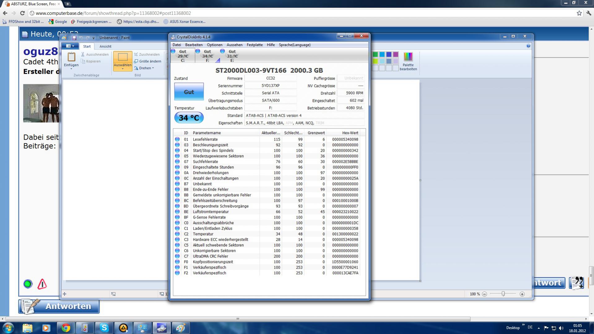

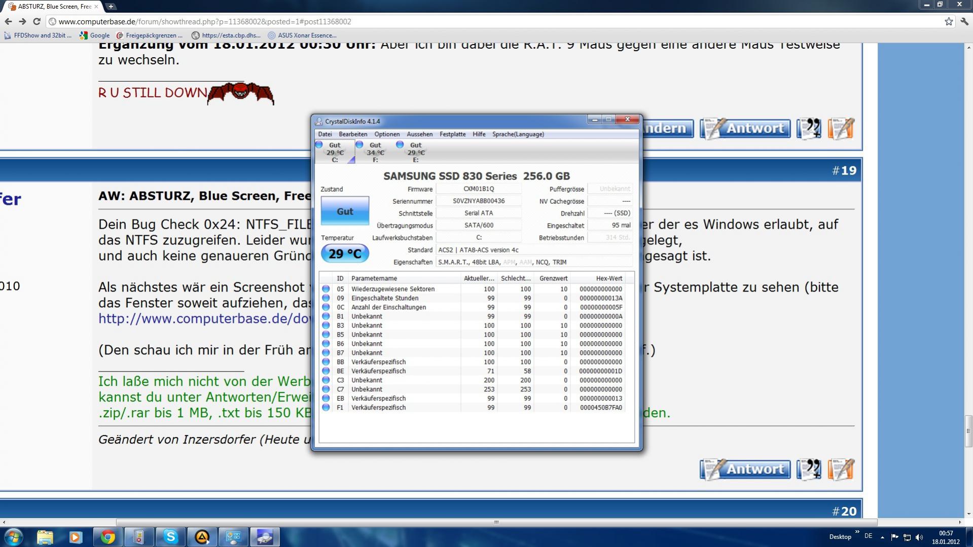

Als nächstes wär ein Screenshot von CrystalDiskInfo interessant, um den Zustand der Systemplatte zu sehen (bitte das Fenster soweit aufziehen, das keine Scrollbalken mehr zu sehen sind)
https://www.computerbase.de/downloads/systemtools/festplatten/crystaldiskinfo/
(Den schau ich mir in der Früh an, der alte Sack braucht nun seinen Schönheitsschlaf.)
okay ich schaue mal das ich es fertig kriege :-)
dann dir eine gute Nacht und einen erholsamen Schlaf.
LG.
oguz82
Okay, Anhang Crystal Info Screenshot ist Ready
Bis Moje Mittag.. bin noch wach einer muss ja zuhause den Vampir spielen ;-)
Das zweite Screenshot ist die Interne HDD jedoch kein System laufwerk !
Erstes Screenshot Samsung SSD 830 Series Systemlaufwerk SSD.
