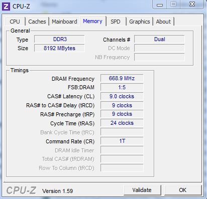

langsam glaube ich das ist ein Problem von deinem SABERTOOTH P67 und dem Corsair CMZ8GX3M2A1600C9, weil dieses mal knallt es beim Kernel (BalanceManager). Wie sind die Timings? Command Rate 1 oder 2?

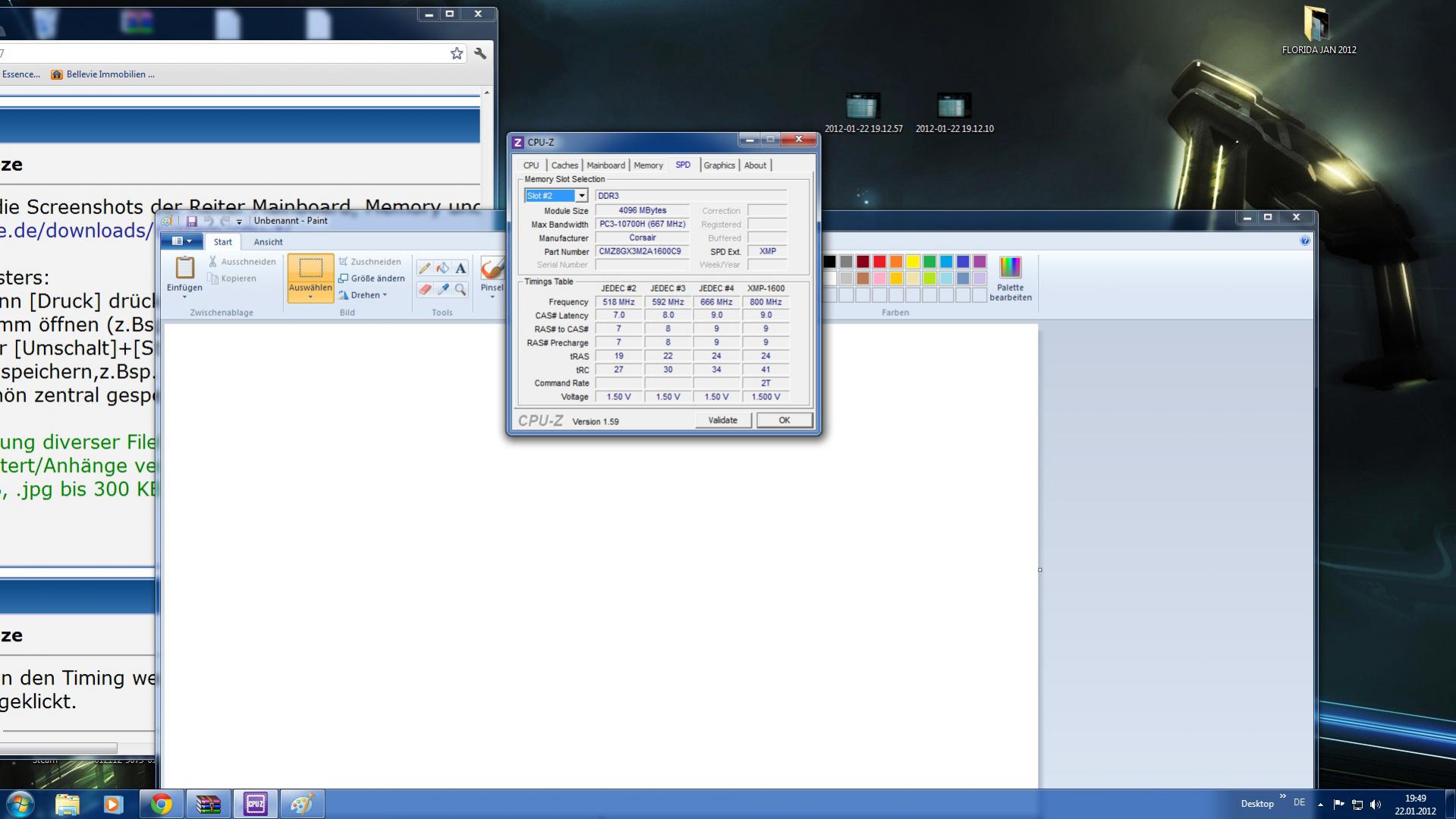

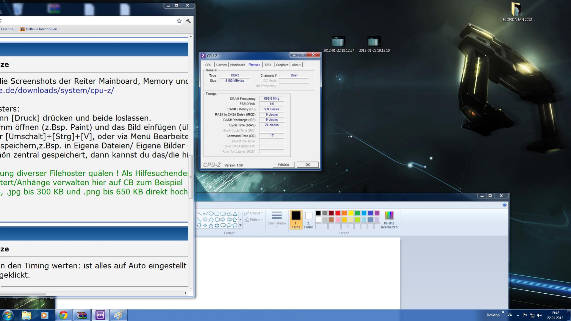

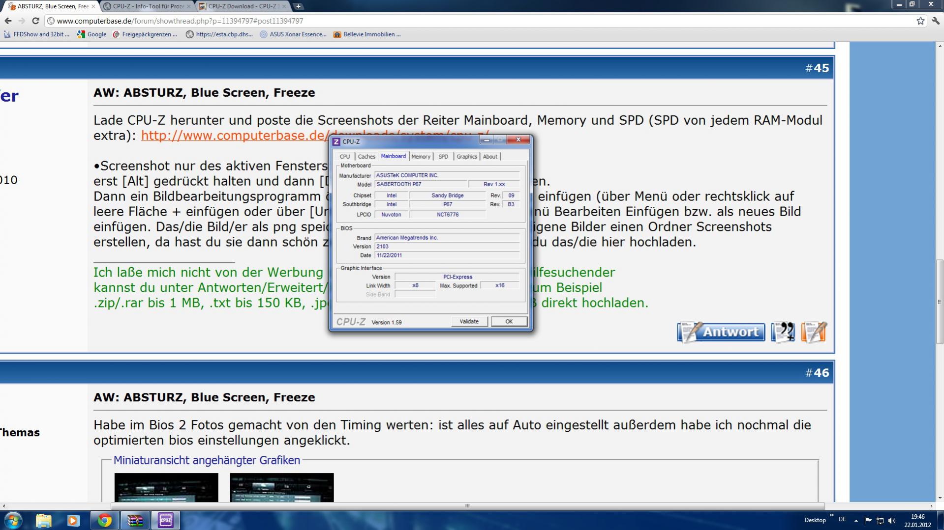

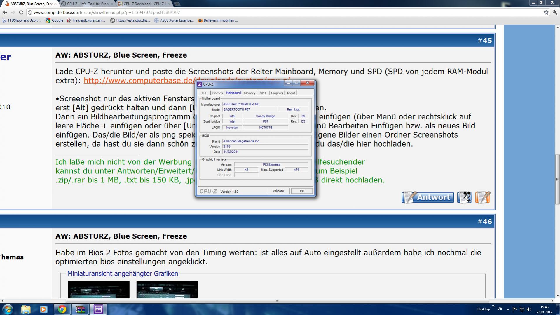

Lade CPU-Z herunter und poste die Screenshots der Reiter Mainboard, Memory und SPD (SPD von jedem RAM-Modul extra): https://www.computerbase.de/downloads/systemtools/cpu-z/
•Screenshot nur des aktiven Fensters:
erst [Alt] gedrückt halten und dann [Druck] drücken und beide loslassen.
Dann ein Bildbearbeitungsprogramm öffnen (z.Bsp. Paint) und das Bild einfügen (über Menü oder rechtsklick auf leere Fläche + einfügen oder über [Umschalt]+[Strg]+[V], oder via Menü Bearbeiten Einfügen bzw. als neues Bild einfügen. Das/die Bild/er als png speichern,z.Bsp. in Eigene Dateien/ Eigene Bilder einen Ordner Screenshots erstellen, da hast du sie dann schön zentral gespeichert, dann kannst du das/die hier hochladen.

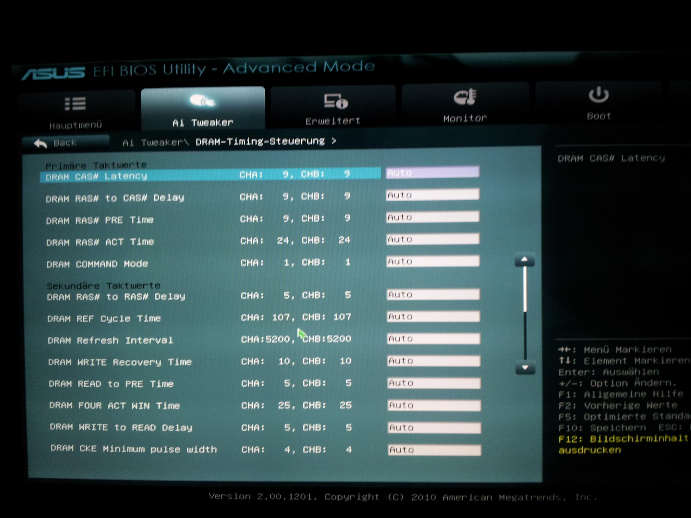

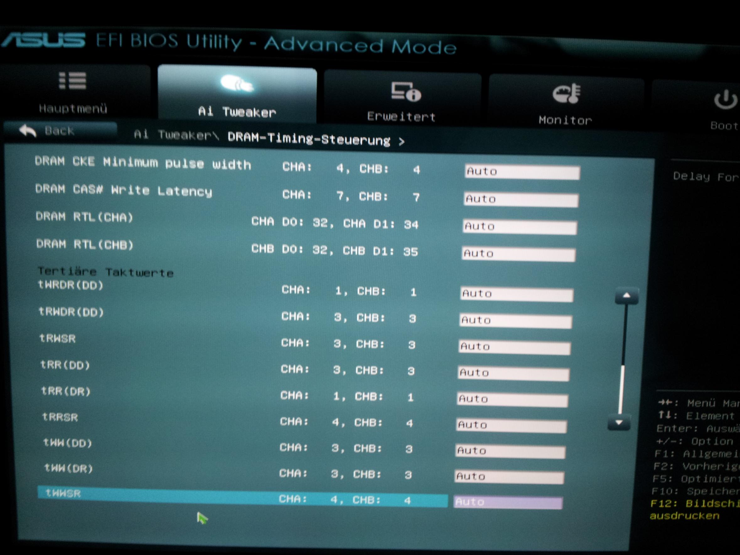

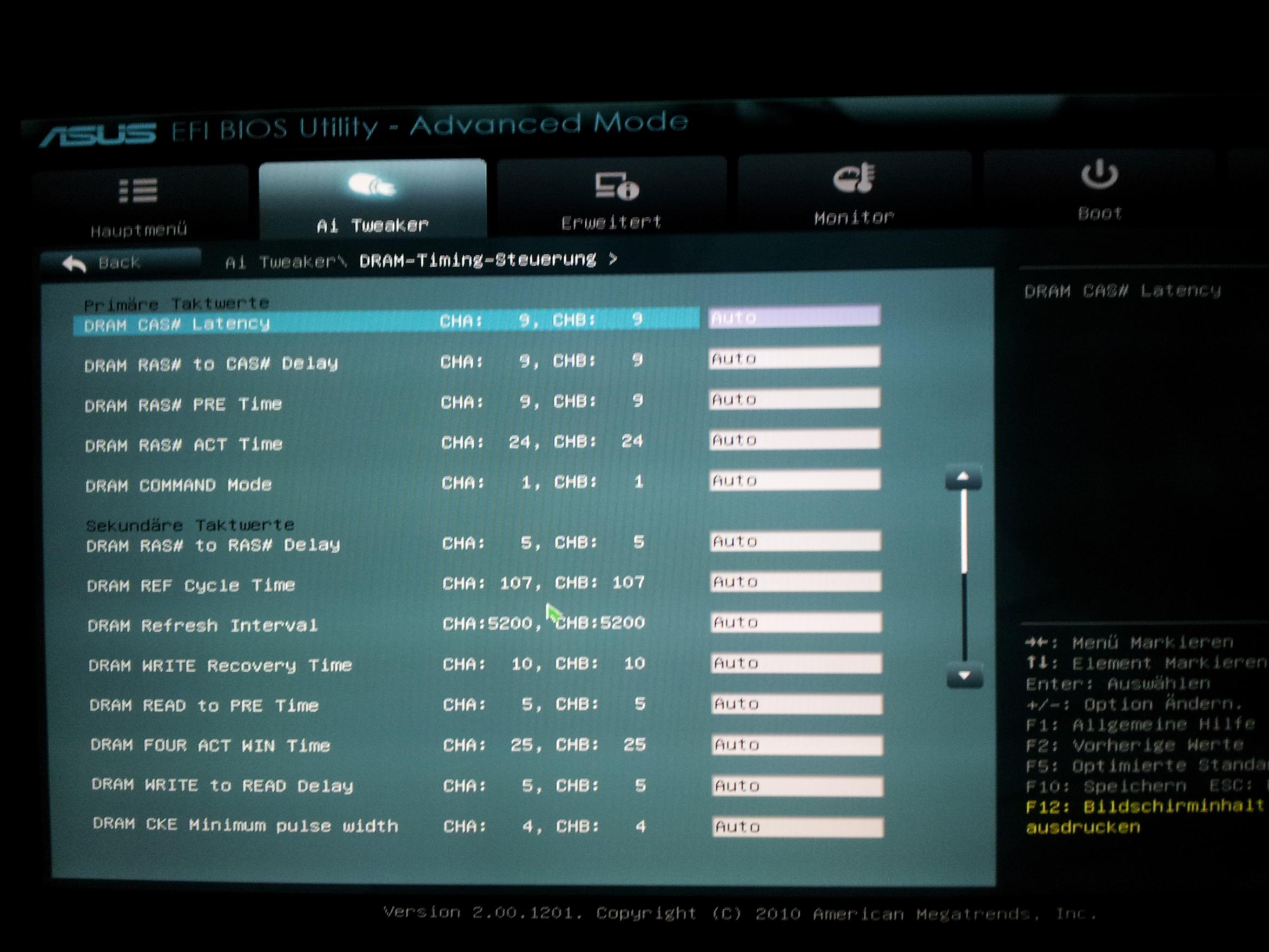

Habe im Bios 2 Fotos gemacht von den Timing werten: ist alles auf Auto eingestellt außerdem habe ich nochmal die optimierten bios einstellungen angeklickt.
Treten diese Bluescreens nur nach dem Sleep-Modus auf oder auch im normalen Betrieb?
Unter Primäre Taktwerte DRAM COMMAND Mode auf 2 stellen
(das ist die von IDontWantAName angesprochenen Command Rate)

verstanden, ich kann den command mode auf 2 stellen ...mache ich gleich.

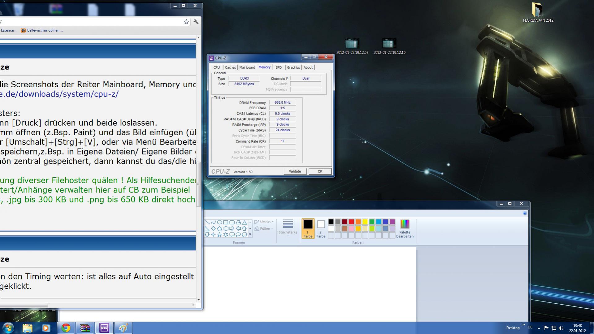

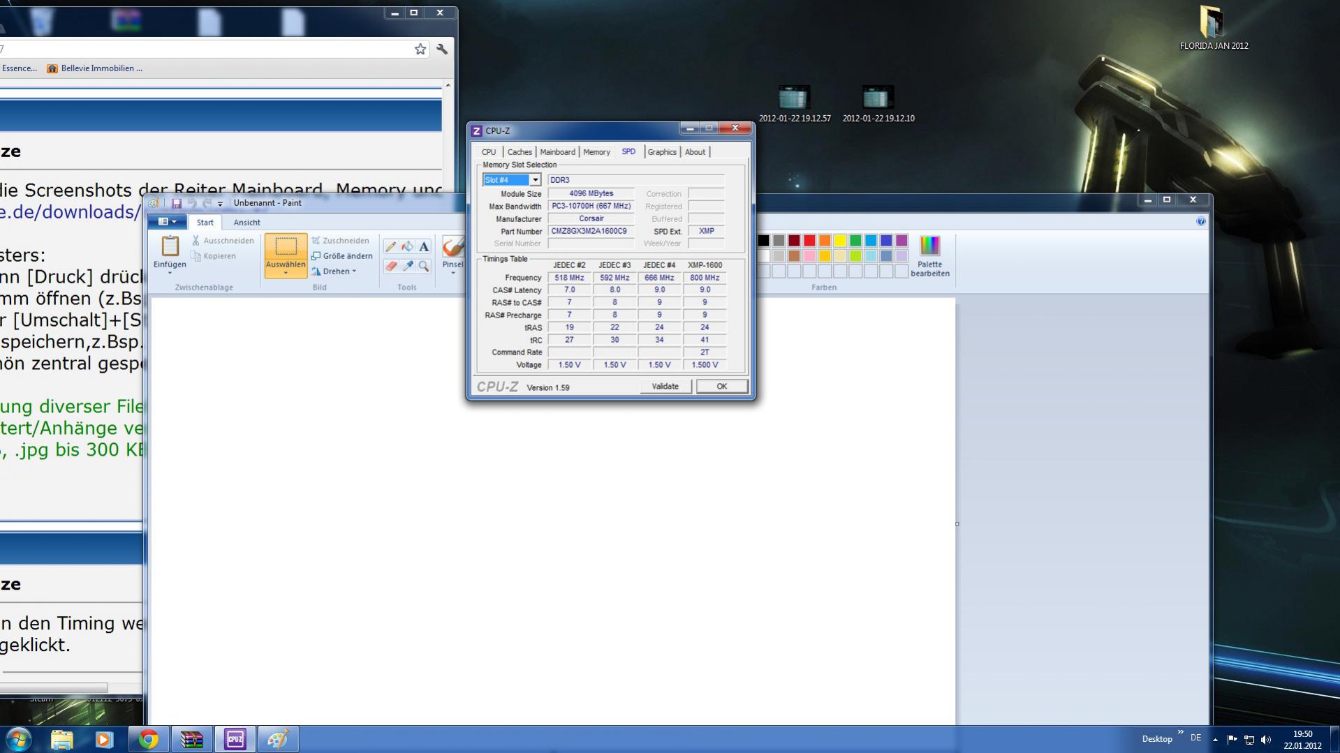

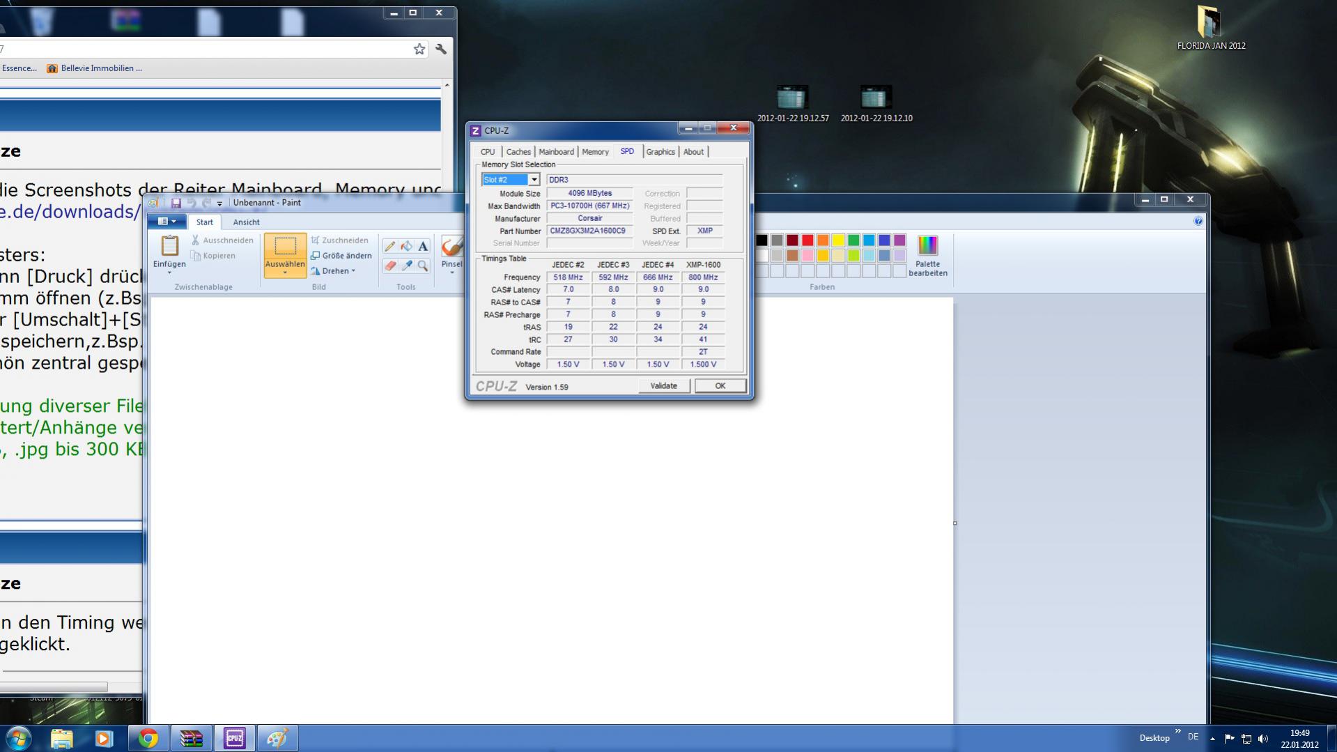

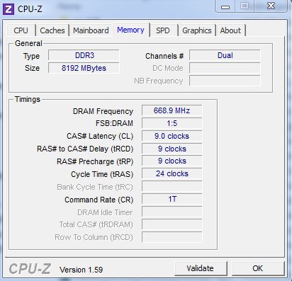

Stelle zusätzlich im Bios (Timings) die DRAM REF Cycle Time auf (mind.) 160clocks.
Wird es danach nicht besser, baue ein RAM Riegel aus und lasse das System mit nur einem Riegel laufen (beide Riegel einzeln testen).

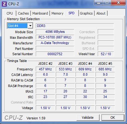

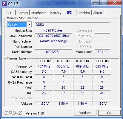

ich hab es soweit geschafft, dass die geliehenen DDR RAM Riegel 2x4GB diesmal von A-Data
drin sitzen. Ich bin auch schon wiedermal in der zauberhaften Win 7 Umgebung und lass mich überraschen was mich alles erwartet. Hoffe nicht die Überschrift dieses Threats.
Mfg.
oguz82

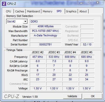

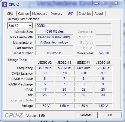

Screenshot von CPU-Z SPD (Slot 2,4)
