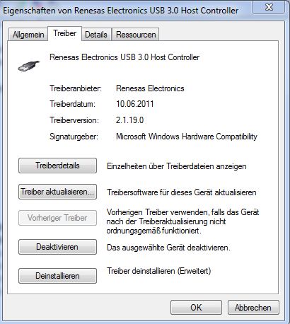

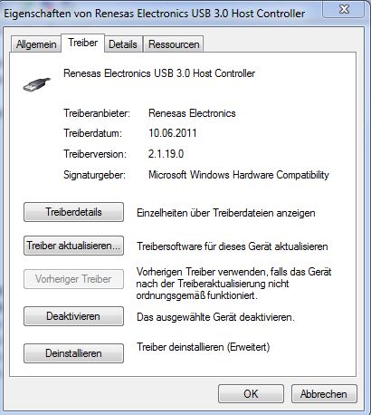

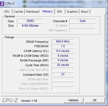

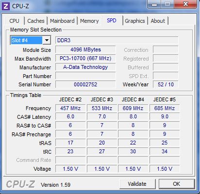

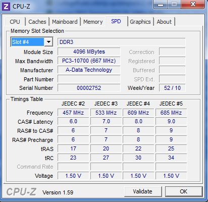

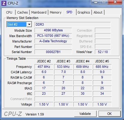

Vielen Dank für deine Mühe ich werde mal gleich mein bestes geben um die firmware und treiber zu aktualisieren. Ich habe die treiber nähmlich jetzt erstmal deinstall.
Habe jetzt aktualisiert auf eine neue Treiberversion vom usb 3 controller hub.
ist jetzt wenigstens aktueller als vorher und neuer als auf asus homepage.
Firmware wollte ich auch aktualisieren aber hat nicht gefunzt.
Hab einen kleinen Screenshot zur Treiberversion im Anhang.
Danke euch.
