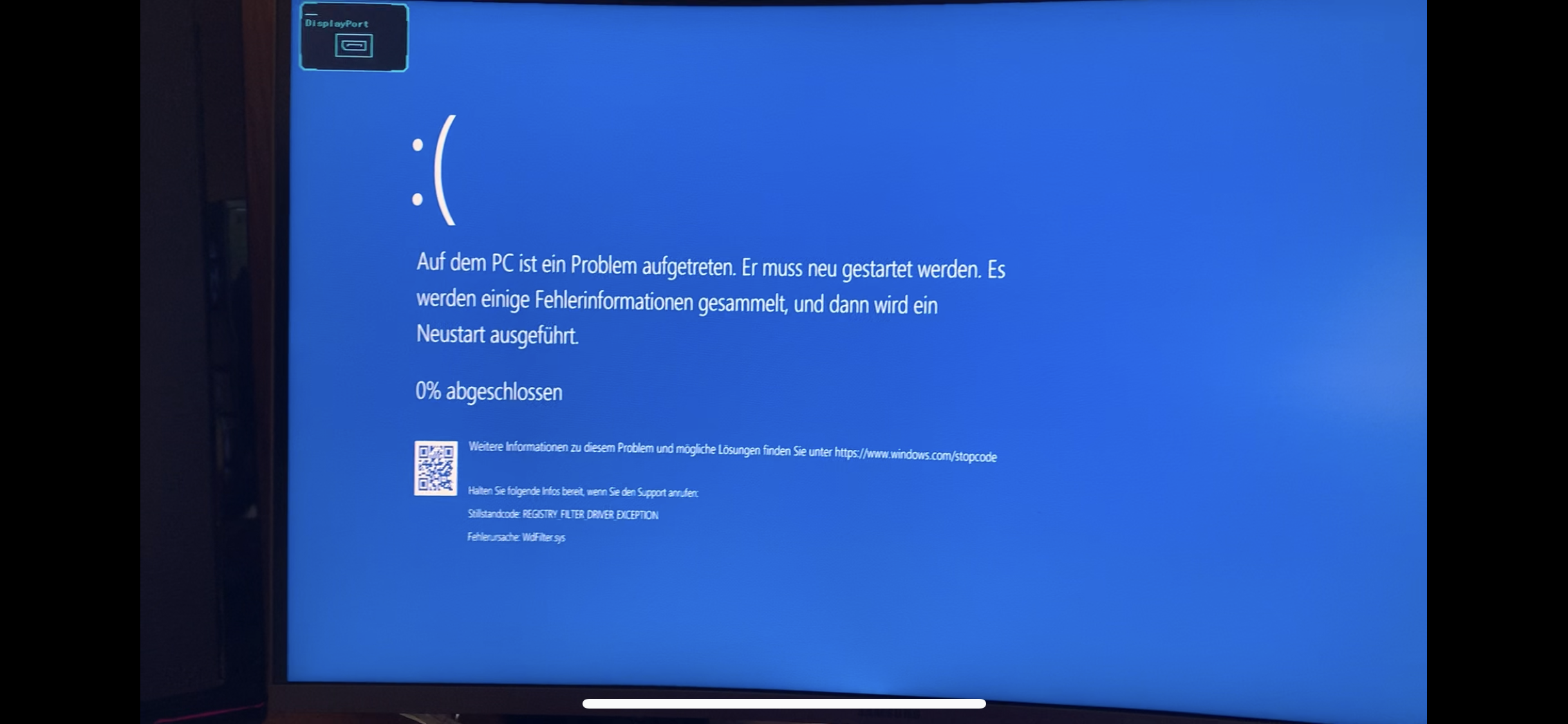

Ich habe jetzt mit etwas Glück den Bluescreen eingefangen. (Bild im Anhang, Fehlercode ist WDFilter.sys falls nicht erkennbar auf dem Bild)

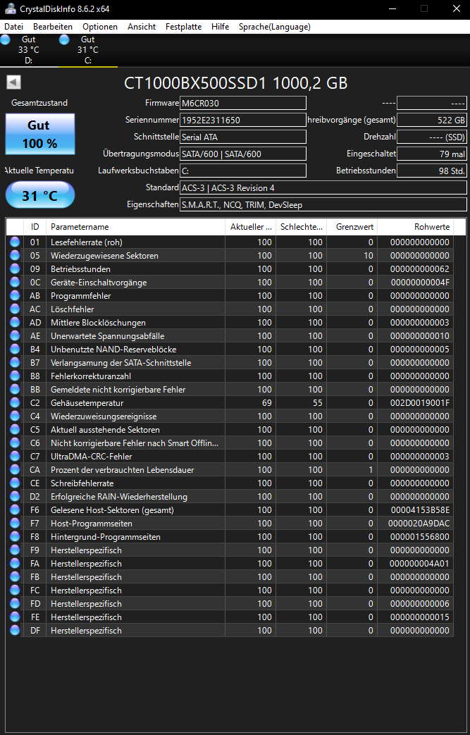

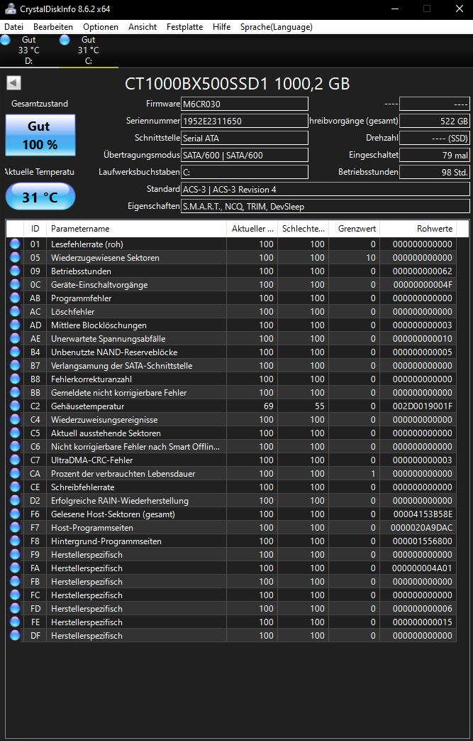

Das Tool CrystelDisk hab ich ebenfalls mal installiert und ein Screenshot von den Daten angehangen.

@thompson004 ich wollte mich nochmal ganz herzlich für deine Tipps bedanken. Habe das SATA Kabel der SSD jetzt gegen ein nagelneues ersetzt und mir gleich eine M2 SSD geholt + Windows neu aufgesetzt. Keine Fehler mehr, Ruhezustand funktioniert auch wieder.
