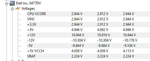

Ich habe mich jetzt nochmal mit der PSU befasst. Es ist für jeden pin außer bei +5 die Spannung unter dem Tolleranzbereich. Kann das der Grund für die Abstürze sein?
Die Festplatte werde ich demnächst austauschen.
Um heraus zu finden ob es am Netzteil liegt musst Du es austauschen. Dann merkst Du ob der Fehler weg ist?
So isses.
Tausch die PSU falls es finanziell machbar ist.
