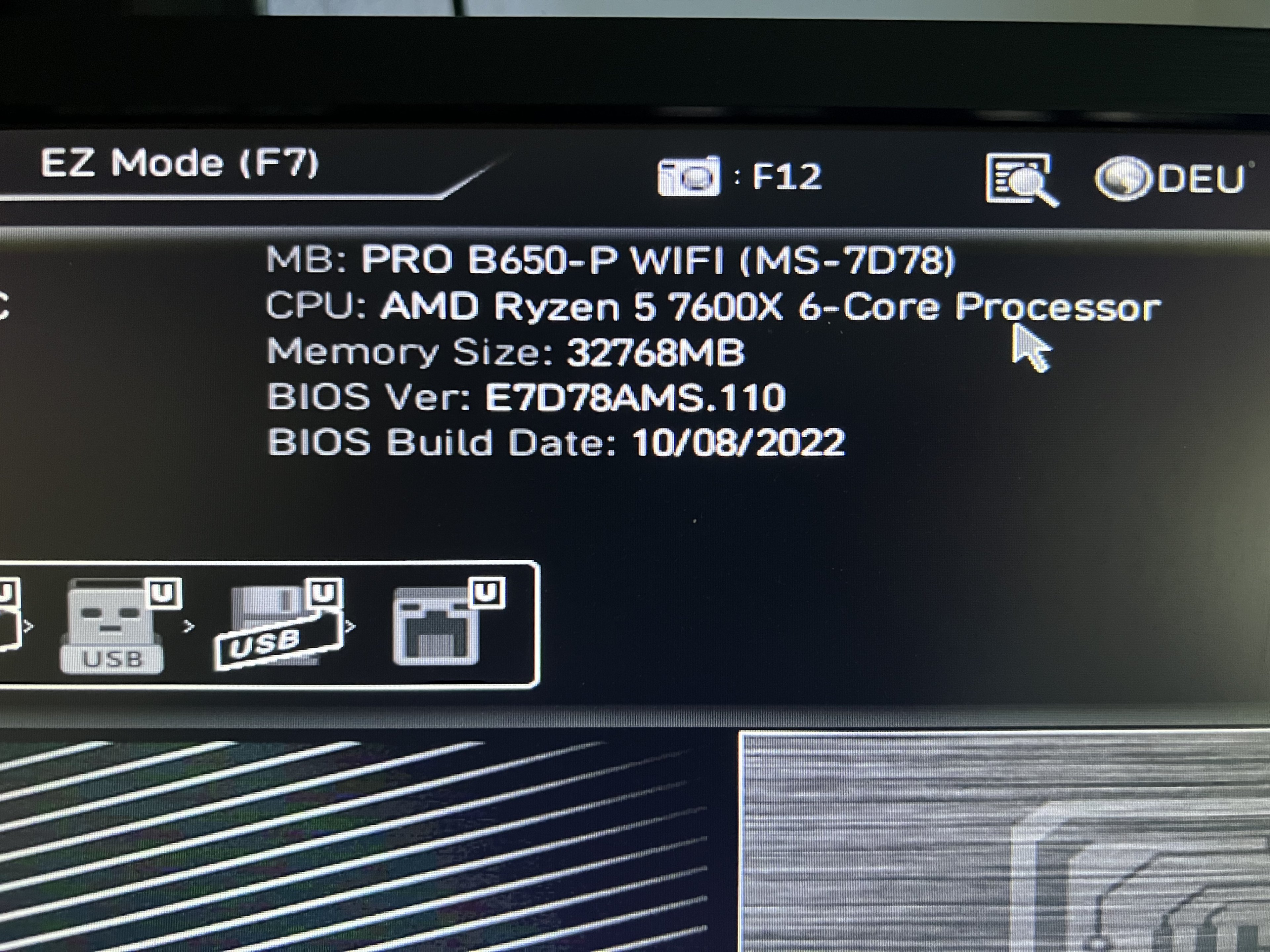

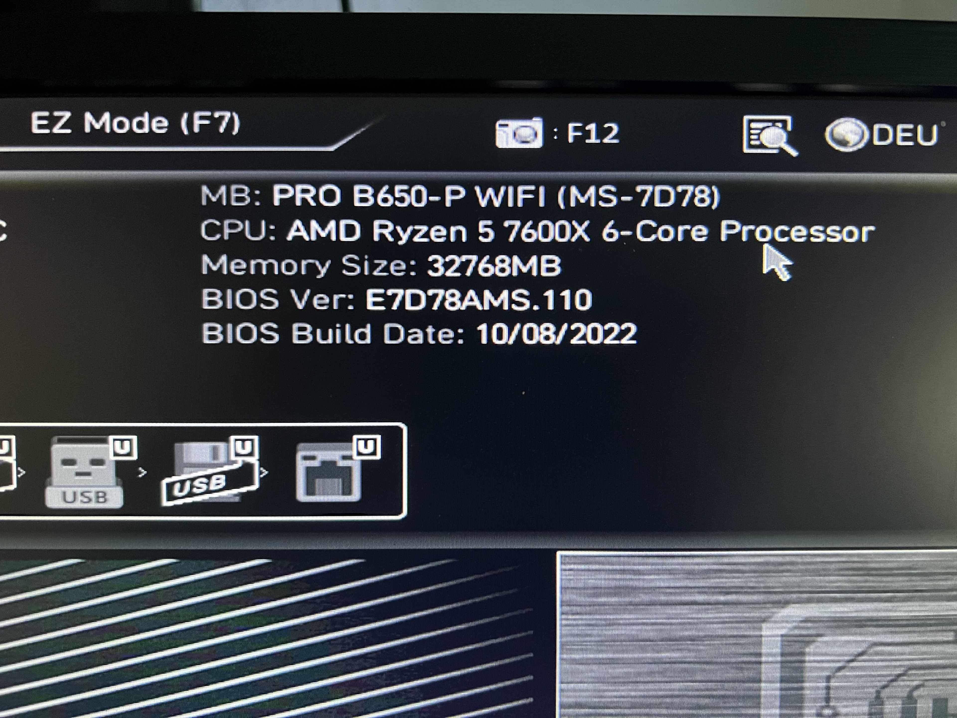

Absturz probleme 'neuer' Computer
Laut DXDiag 1.10
Die Version ist uralt. Warum hast du nicht die wiederholte Empfehlung am Anfang des Threads umgesetzt und ein BIOS-Update durchgeführt?
Dabei werden oft Probleme behoben und es ist müßig weitere Fehlersuche zu betreiben, wenn man das BIOS nicht auschließen kann.
Version 1.6 ist die neueste, gerade vor 2 Wochen raus gekommen.

So, Tut mir Leid, ich war im Urlaub und wollte gestern abend dann nochmal ne Runde Zocken und hatte sowohl in Warzone, wie auch in Valorant Probleme.
Ich habe das Bios Update gemacht und werde gleich von meinem handy das Foto beifügen.
Hatte nach meinem Bios Update erstmal wieder meine klassischen TPM Probleme, da hab ich den TPM2.0 im Bios ausgeschaltet.
Danach trat zumindest kein TPM fehler mehr auf.

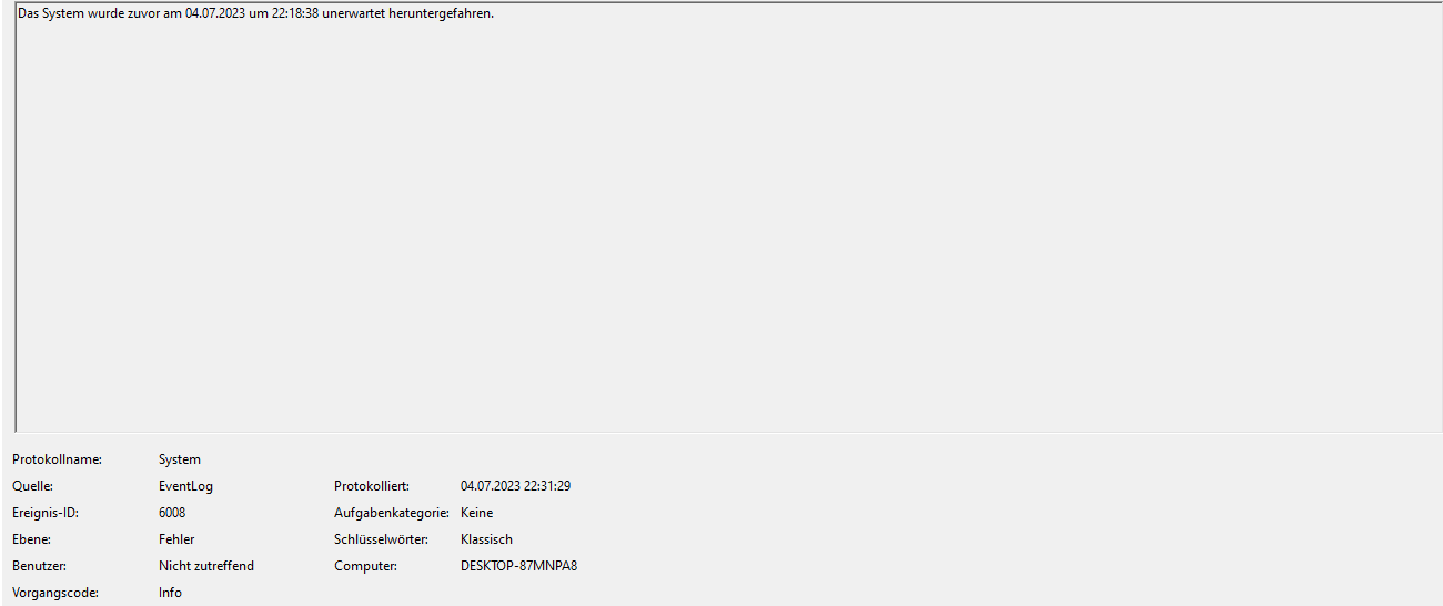

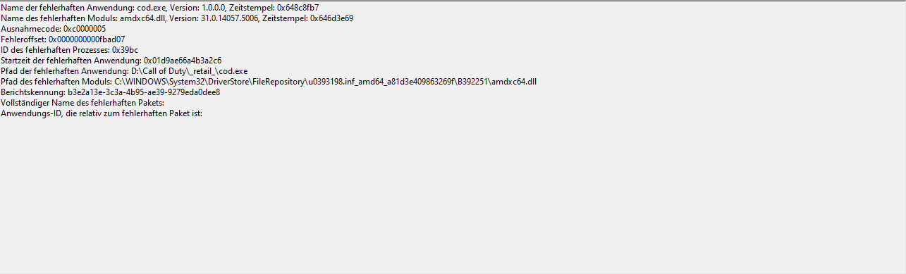

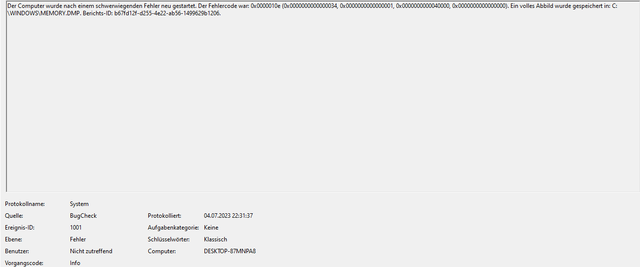

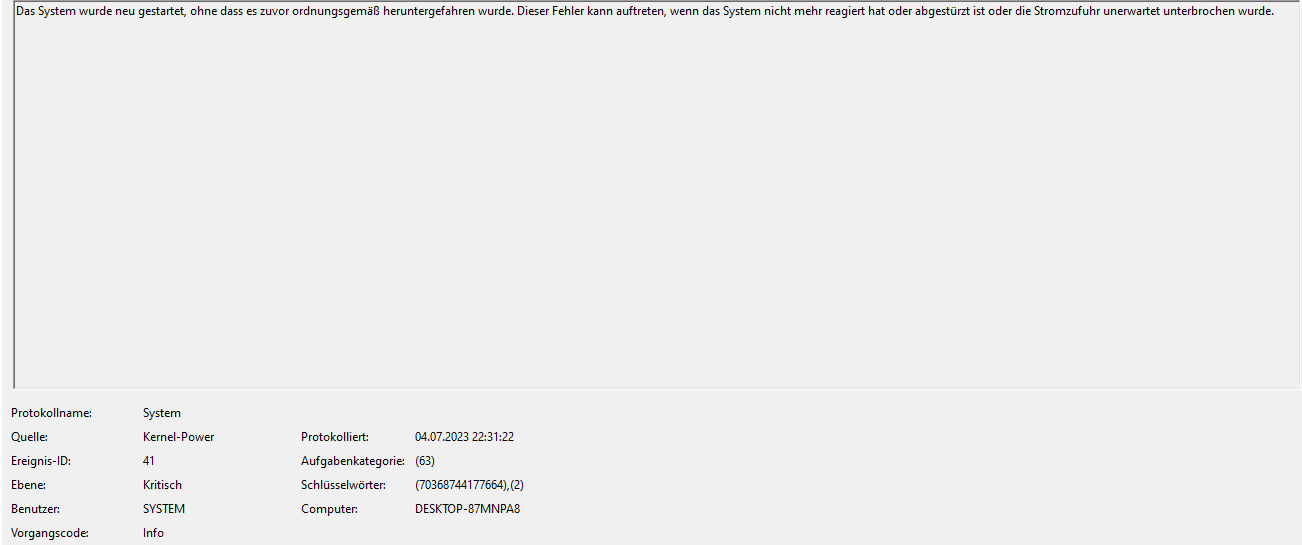

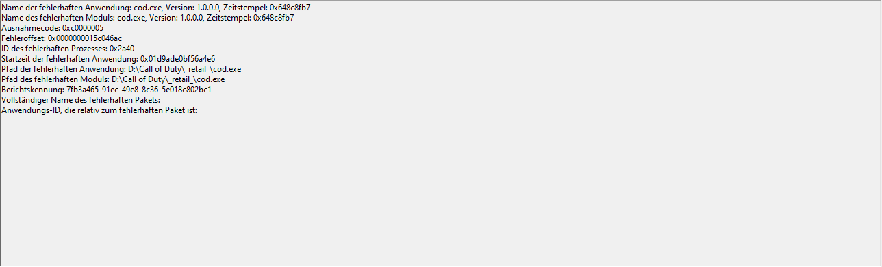

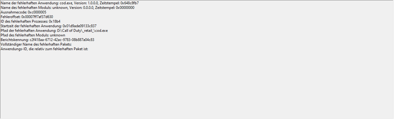

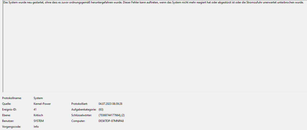

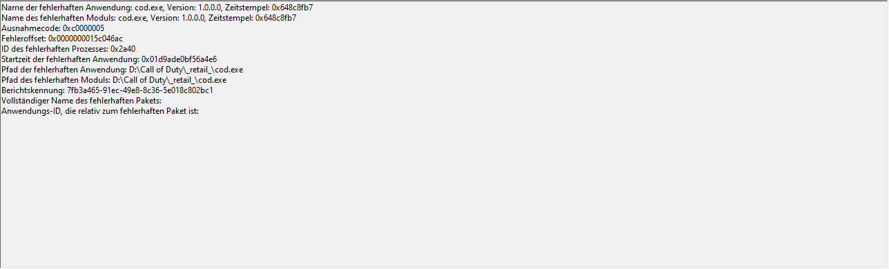

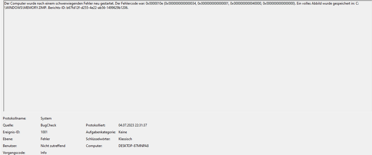

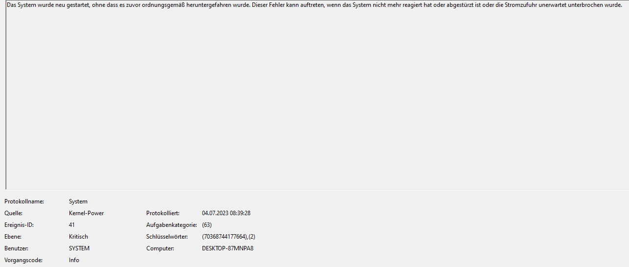

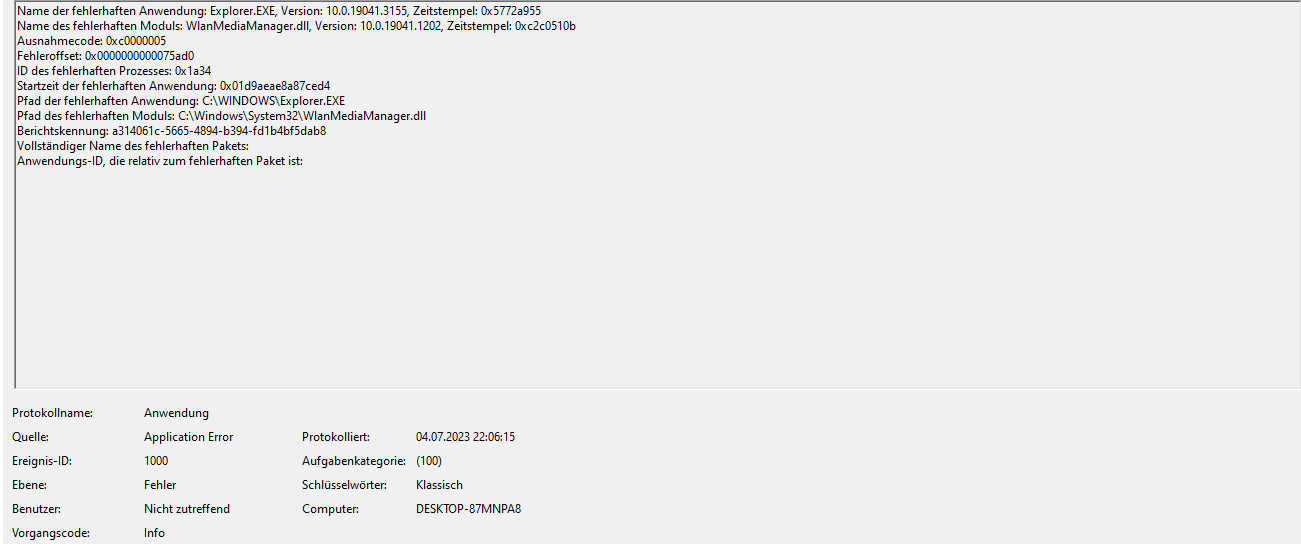

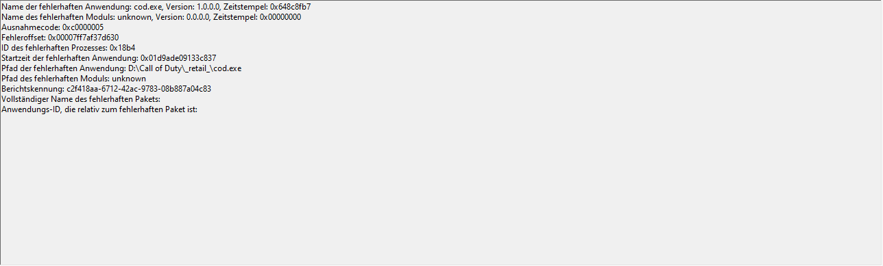

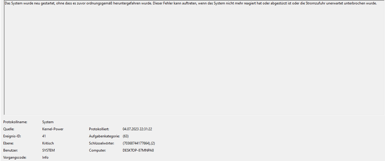

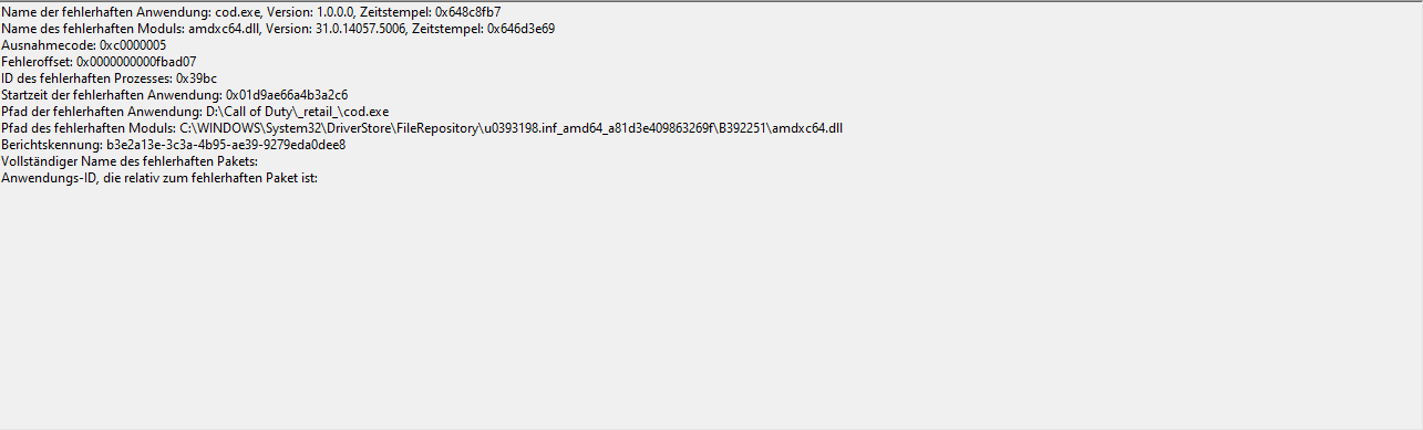

Habe mal alle Fehler als Datei angehangen.

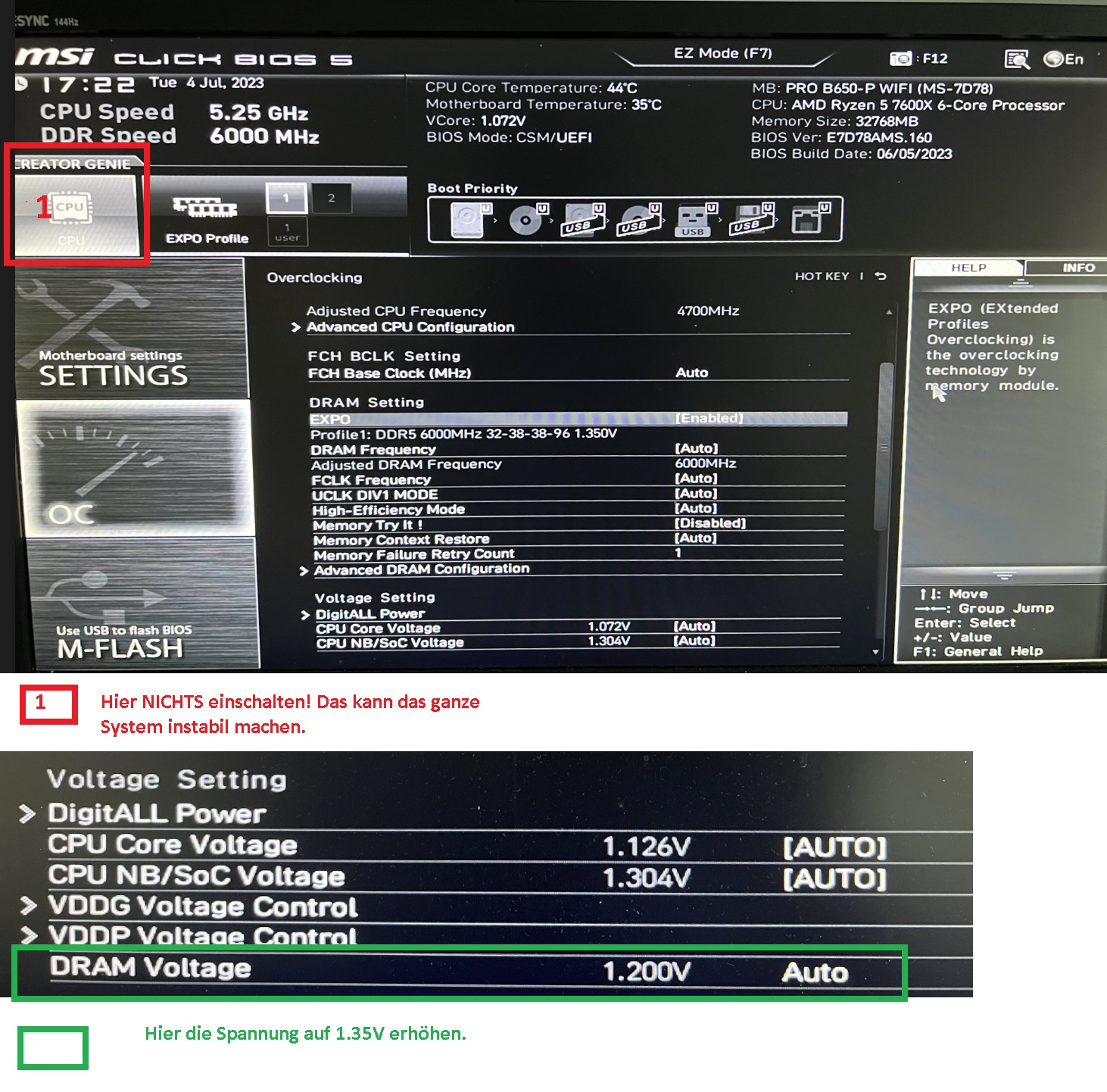

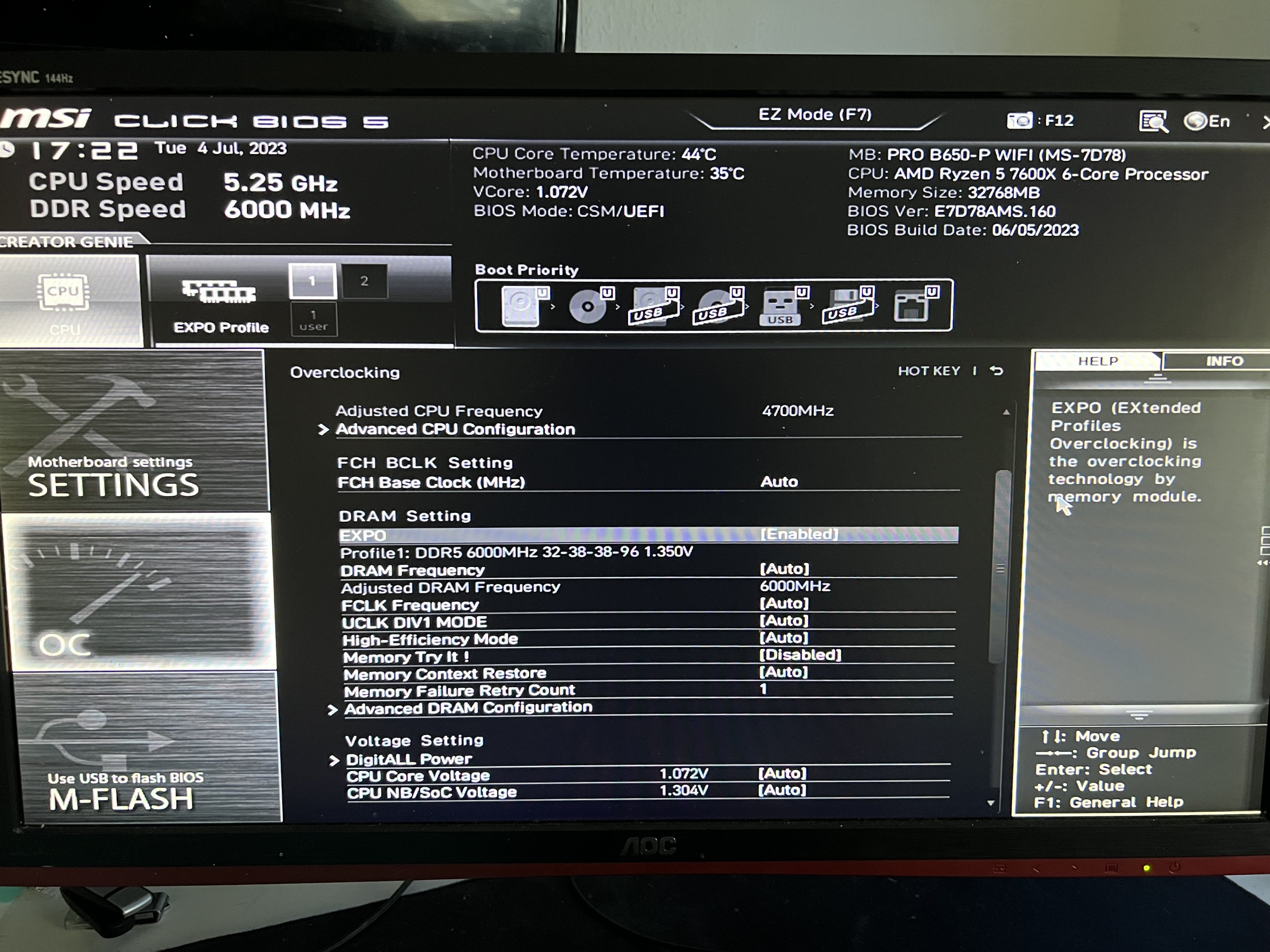

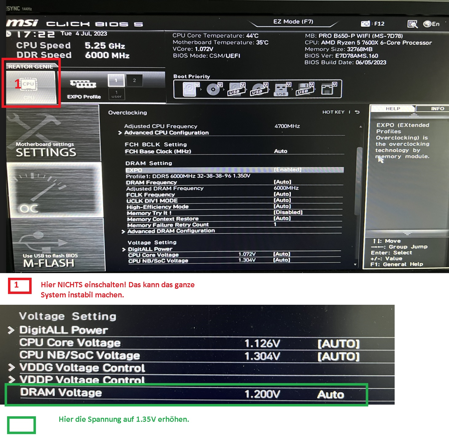

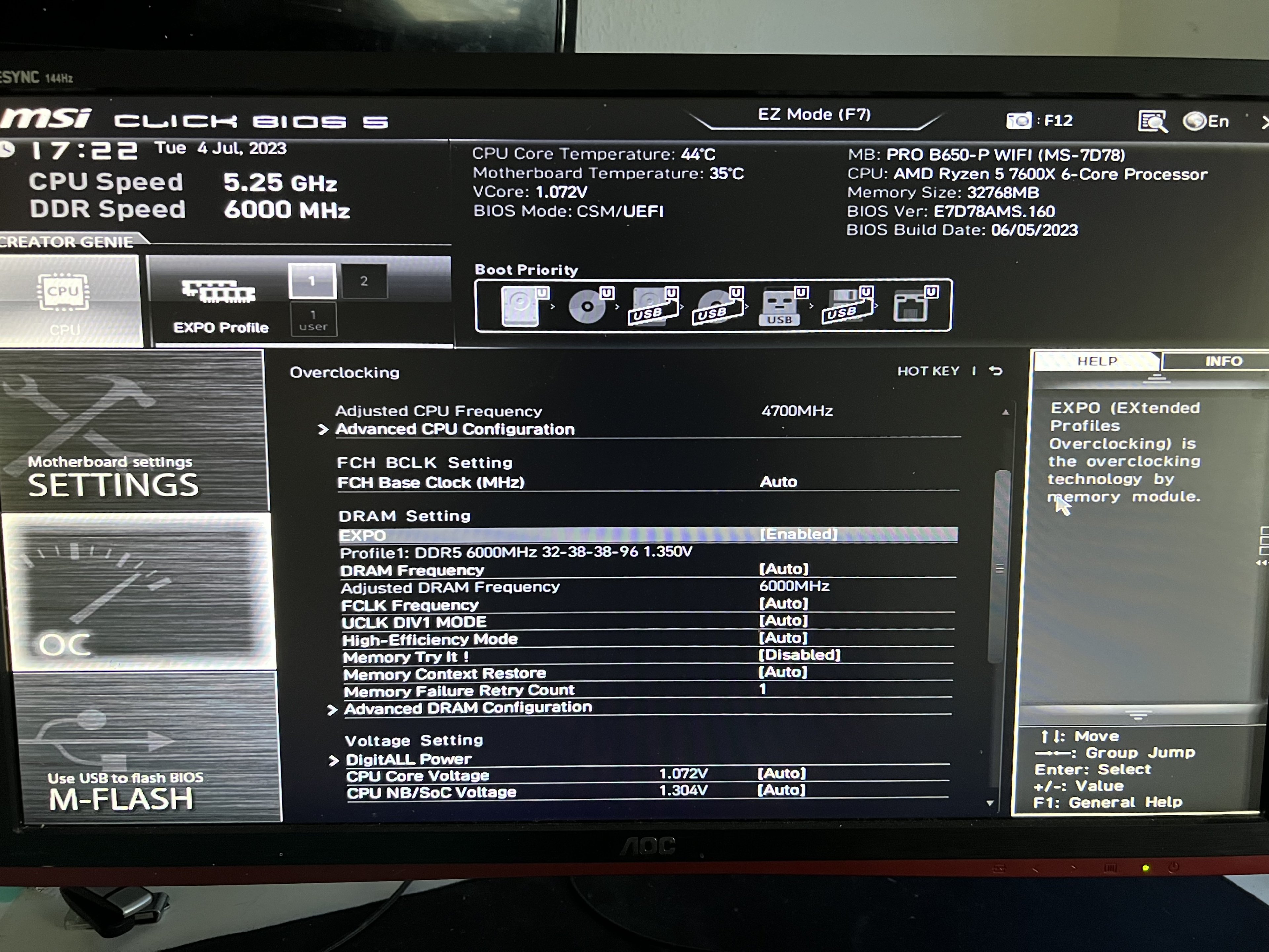

Wenn die Versorgungsspannung deines RAMs immer noch nur 1,2V beträgt, wie du das in #18 angegeben hast, ist das zuwenig für deinen neuen RAM. Dieser verlangt eine Versorgungsspannung von 1,35V. Ich würde dir gerne 'idiotensicher' zeigen (also ohne Vorkenntnisse, keine Beleidigung :) ), wie du diese Spannung sicher verändern kannst, habe aber kein MSI-Bios zur Hand, um dir exakt zu zeigen, wo sich die entsprechenden Einstellmöglichkeiten befinden.
Deshalb wäre es sinnvoll, wenn du vom BIOS an der Stelle einen Screenshot erstellst, wo du die Angabe 1,2 V für den RAM gefunden hast (ganzer Bildschirm).
Habe neuen RAM gekauft, glaube den hatte ich auch verlinkt und dieser läuft auf 1,35V
Edit: Bild aus dem bios hinzugefügt

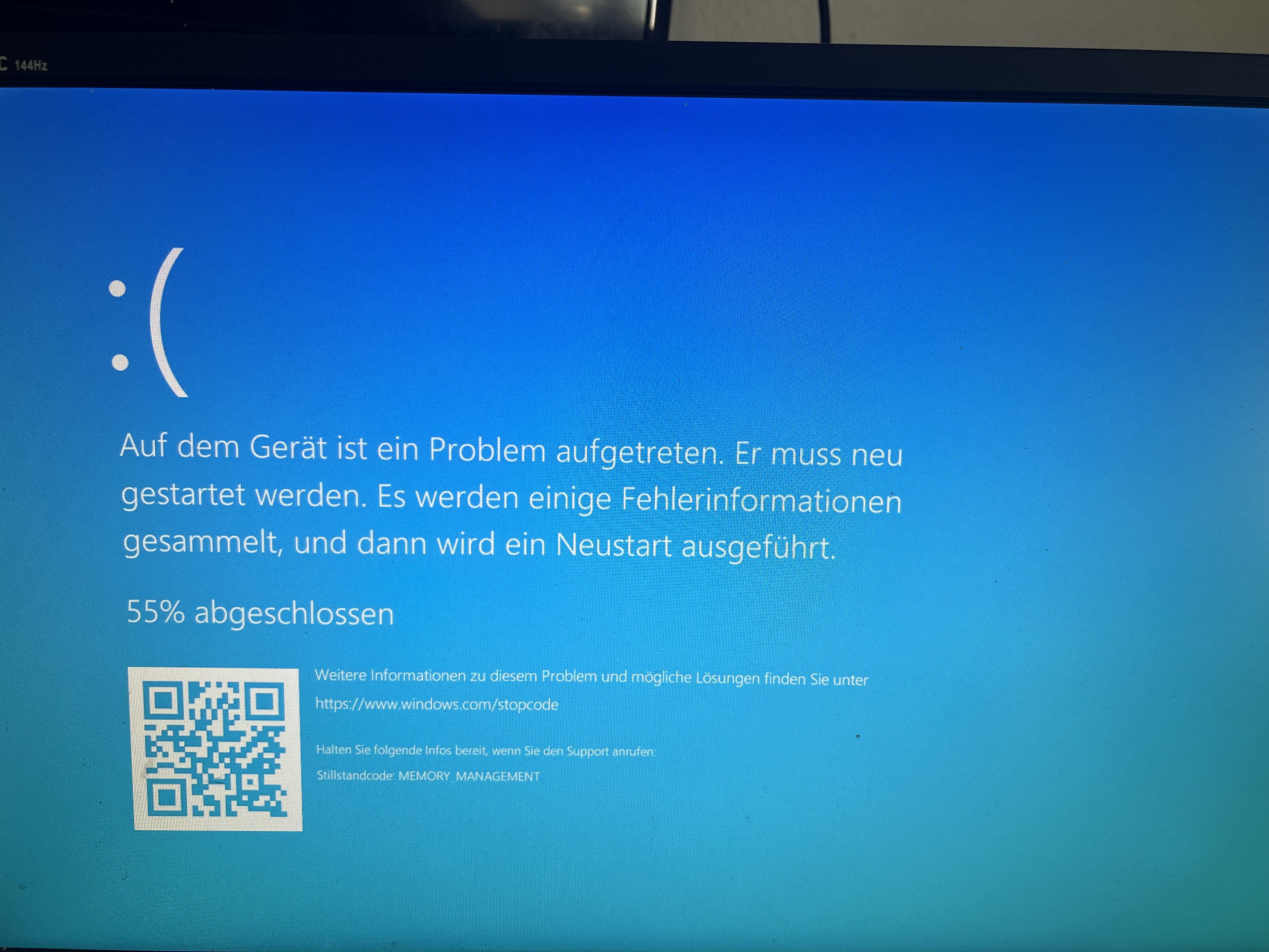

Grade eben noch einen ganz neuen Bluescreen gehabt VIDEO_MEMORY_MANAGEMENT_INTERNAL

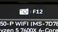

Bilder vom BIOS kann man sehr gut als Screenshot machen.
Man braucht nur einen USB Stick.
Dann sieht man ja hier was man drücken muss:
Mit Enter bestätigen, ein paar mal da ja der Stick erst mal angezeigt wird.
Die Bilder kann man in Paint einfügen und Markierungen setzen und mit dem Snipping Tool Ausschnitte hier posten.
