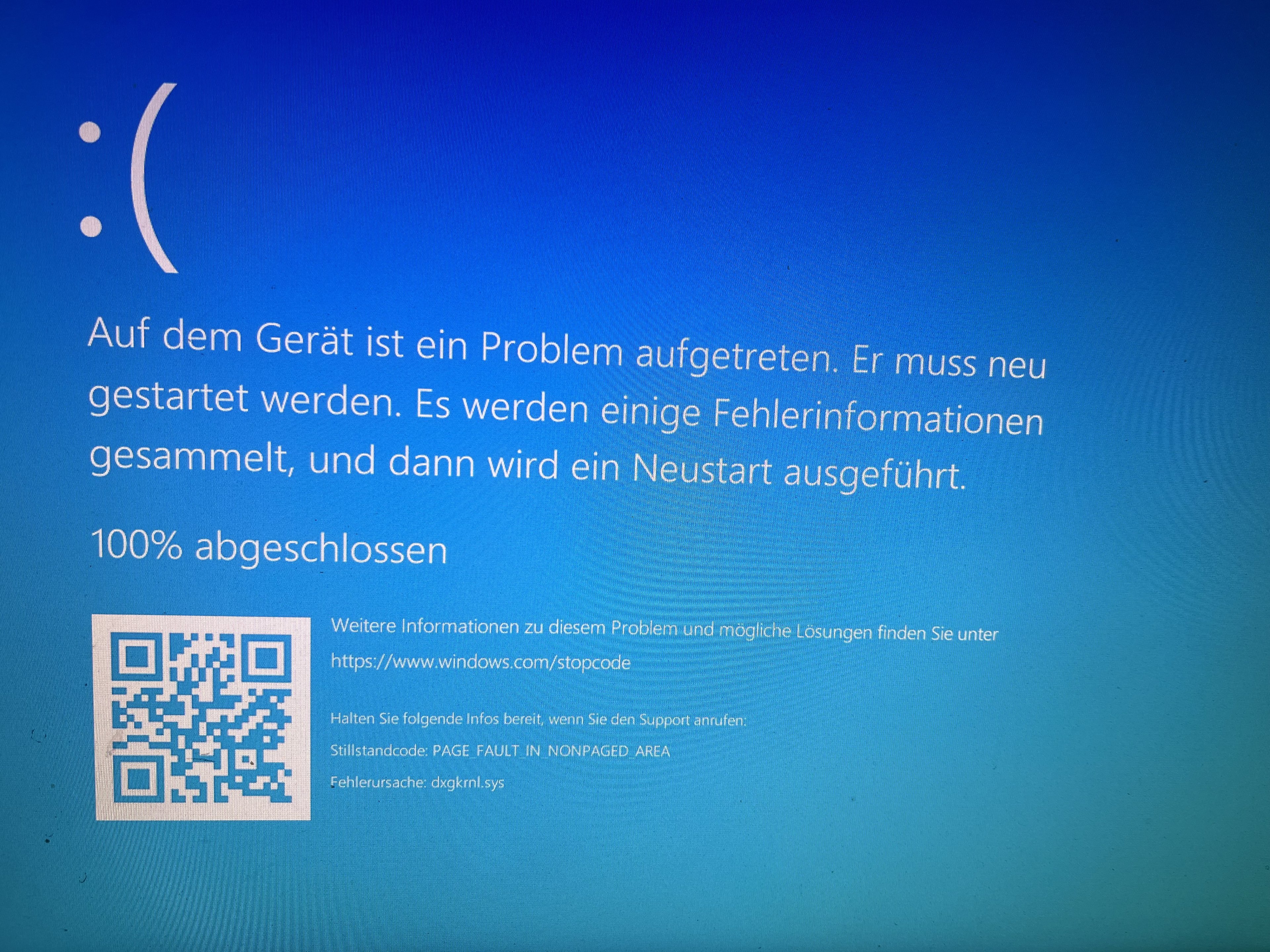

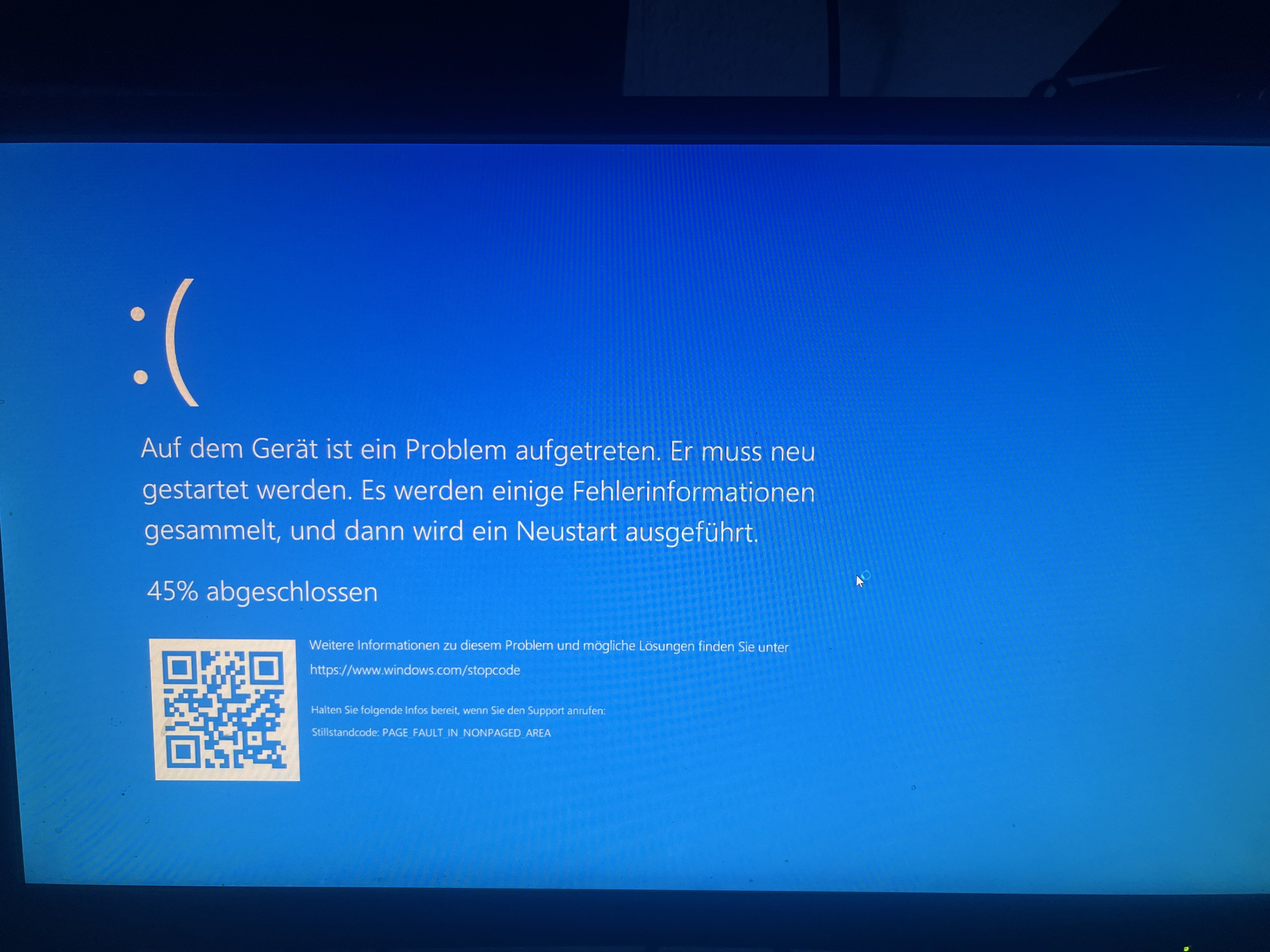

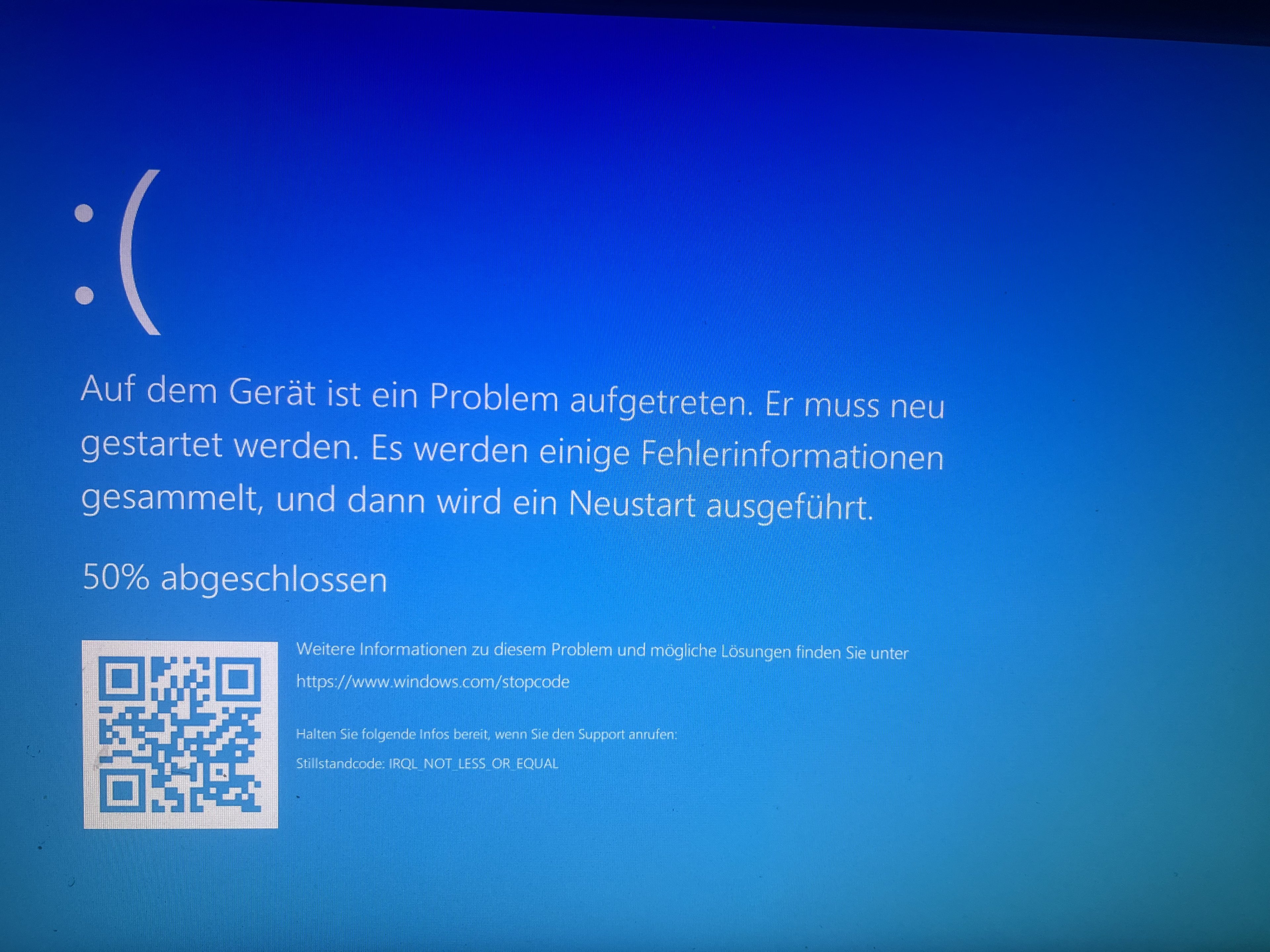

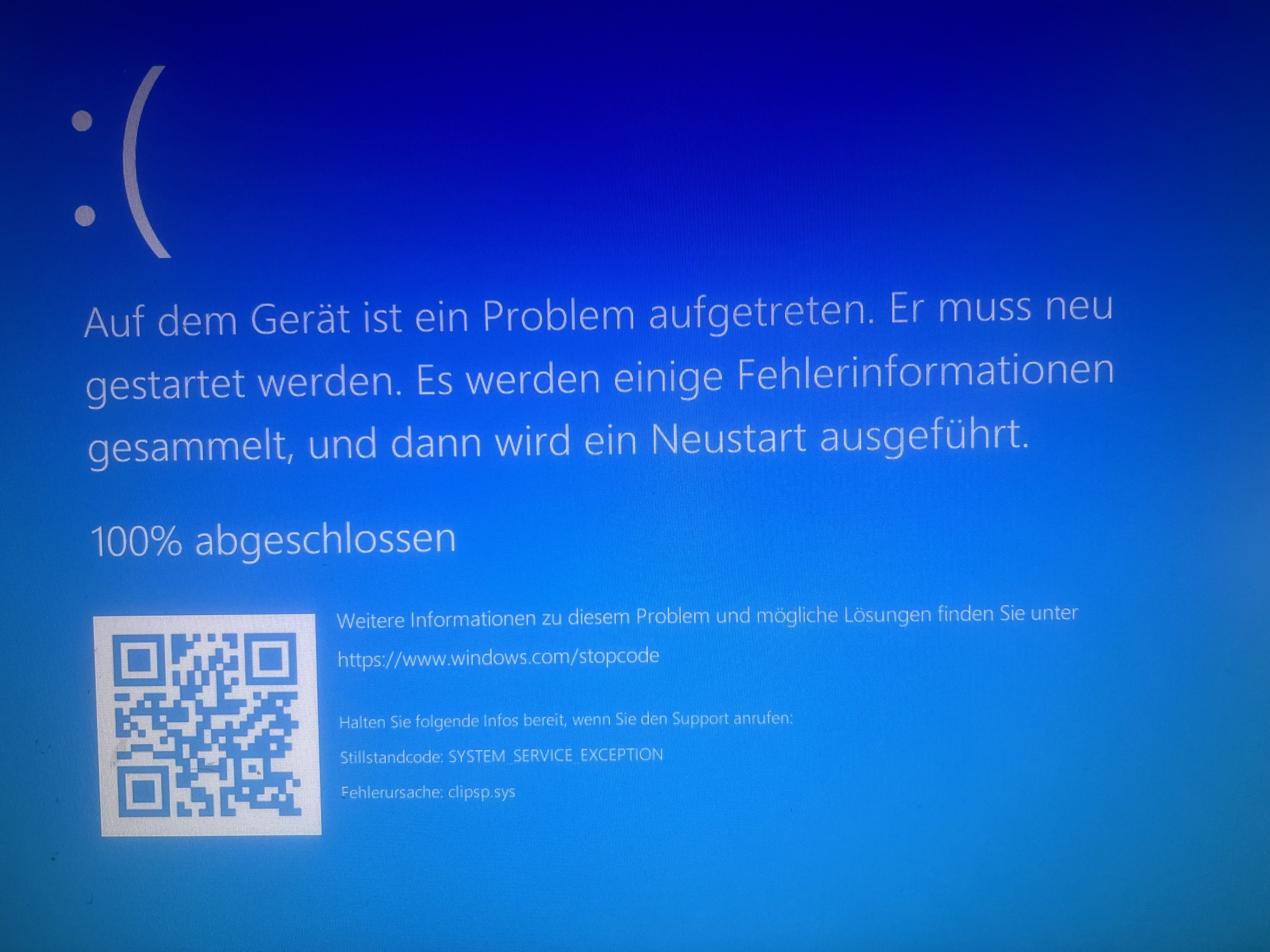

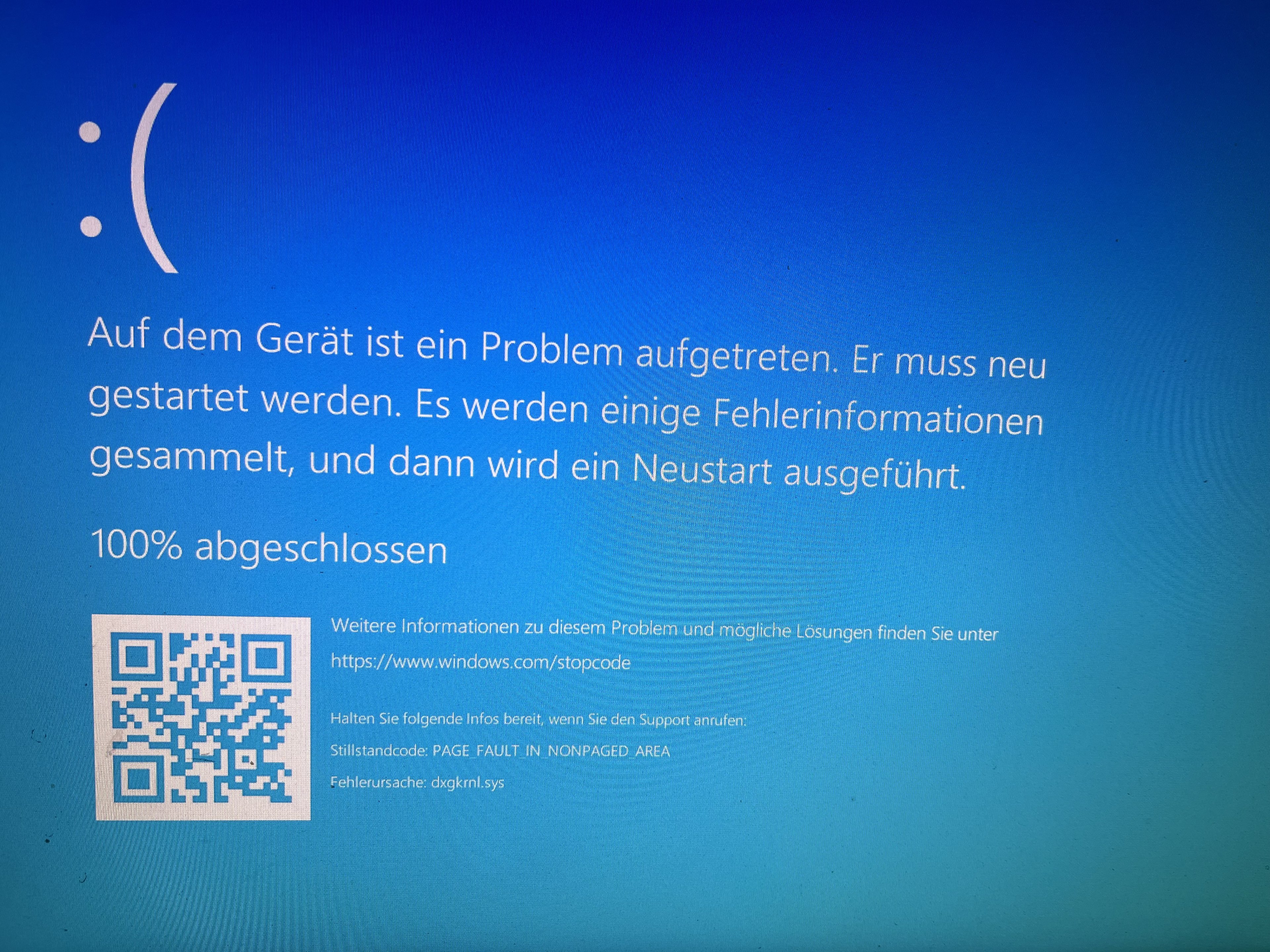

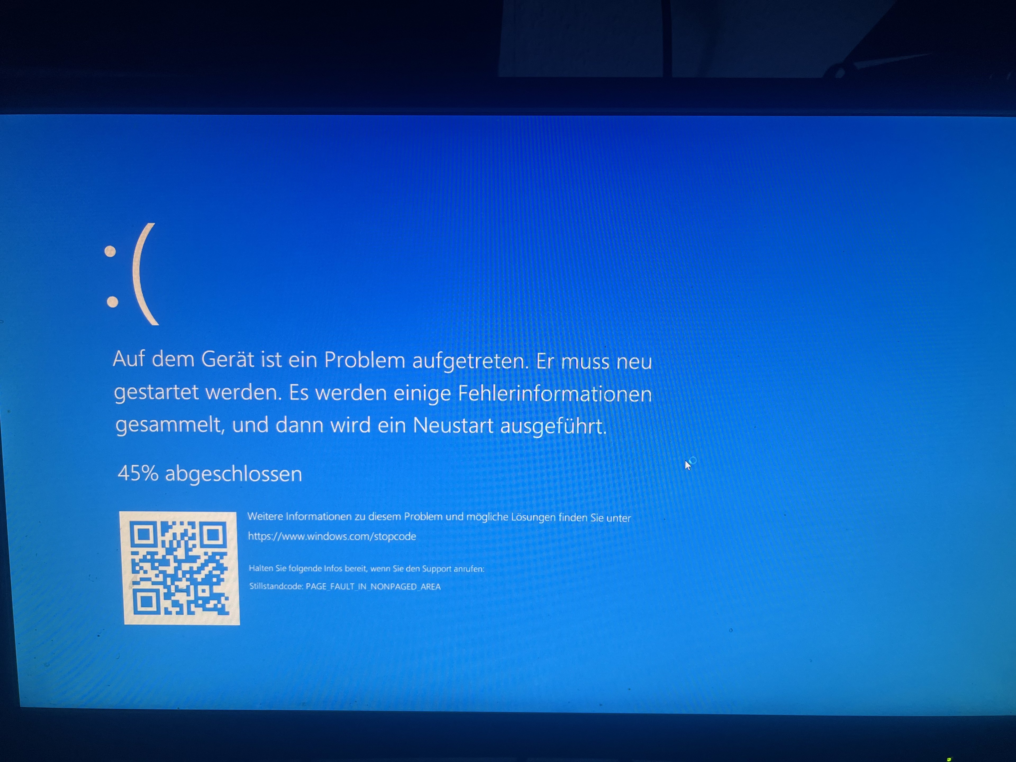

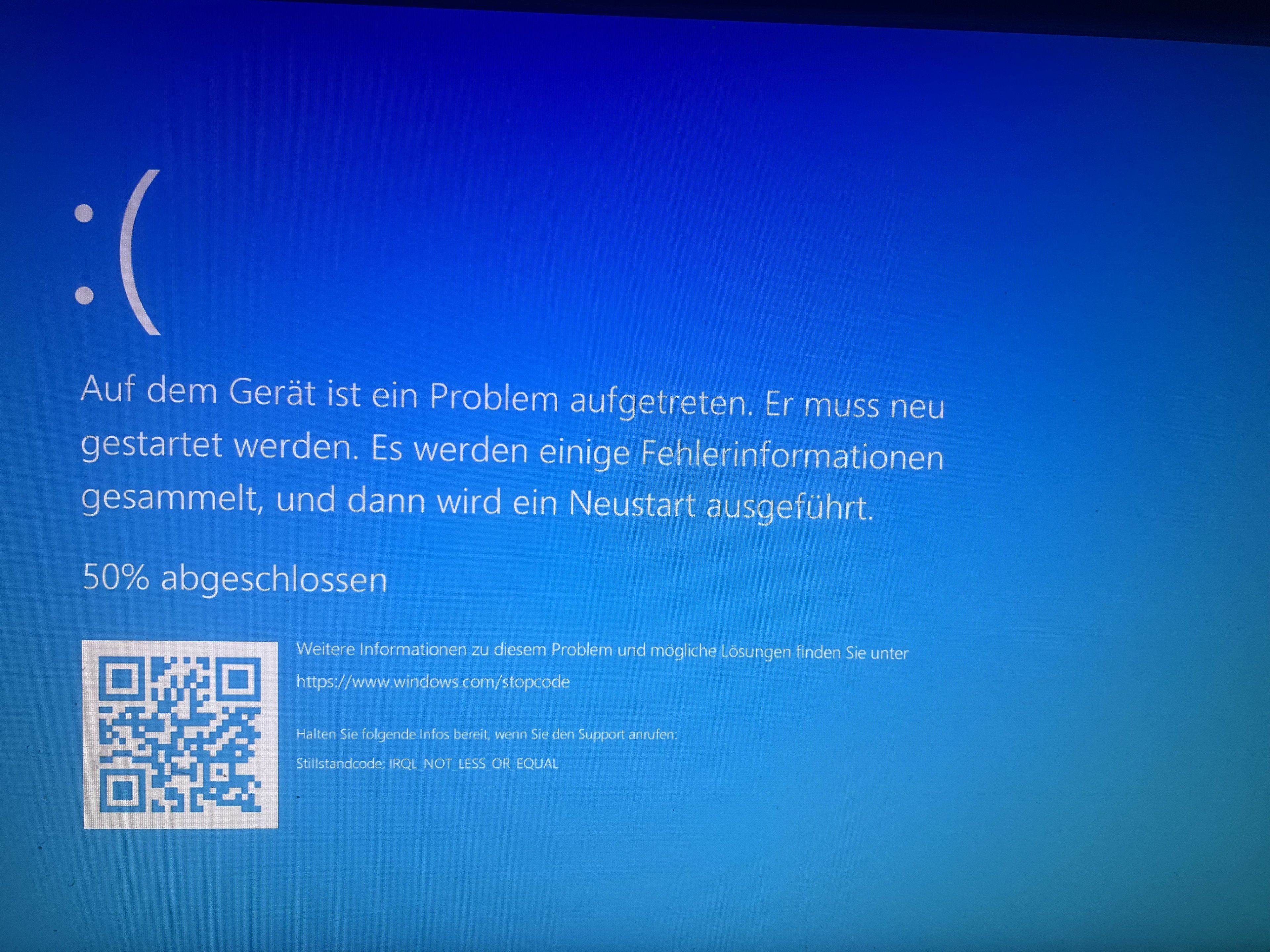

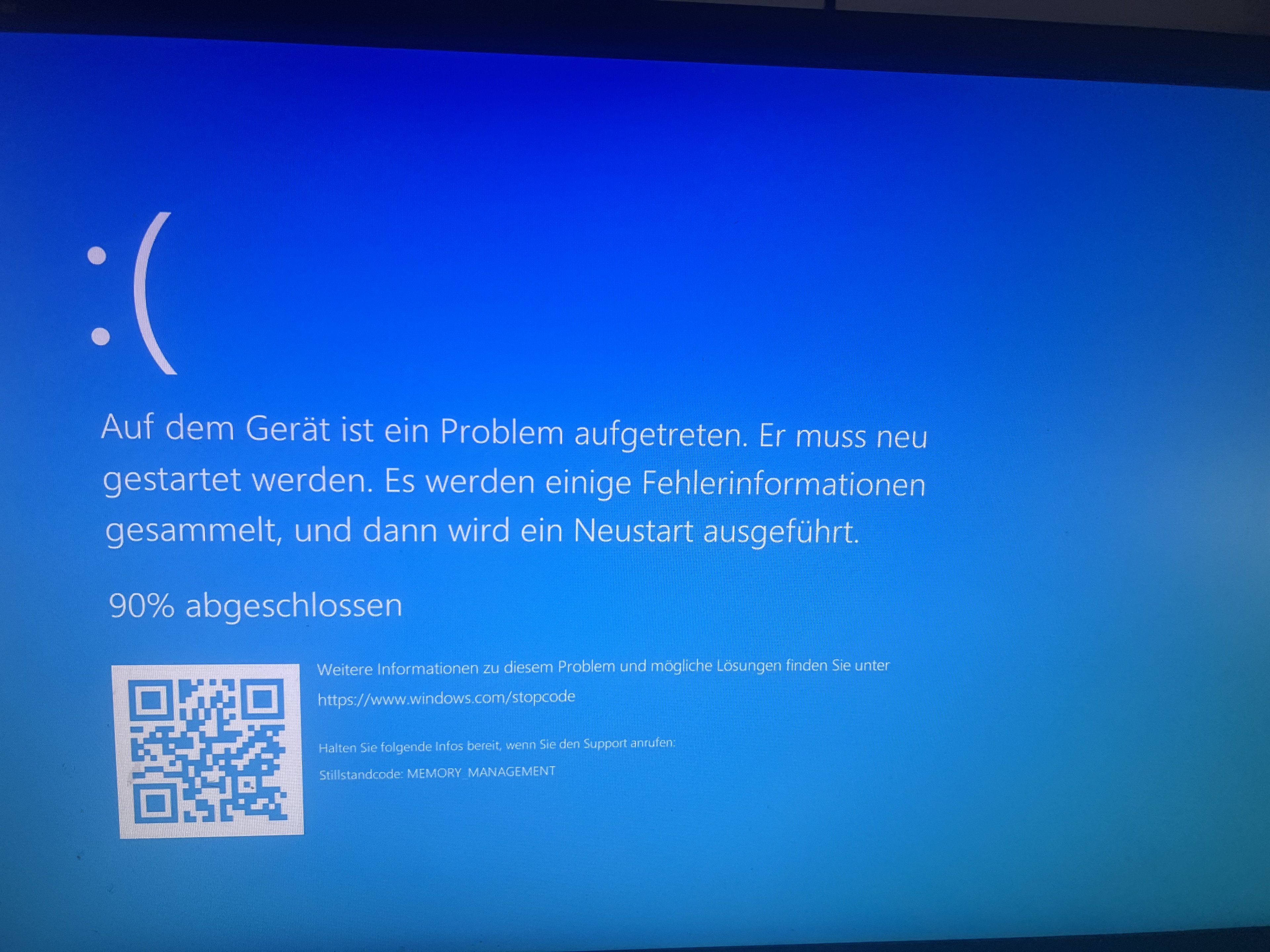

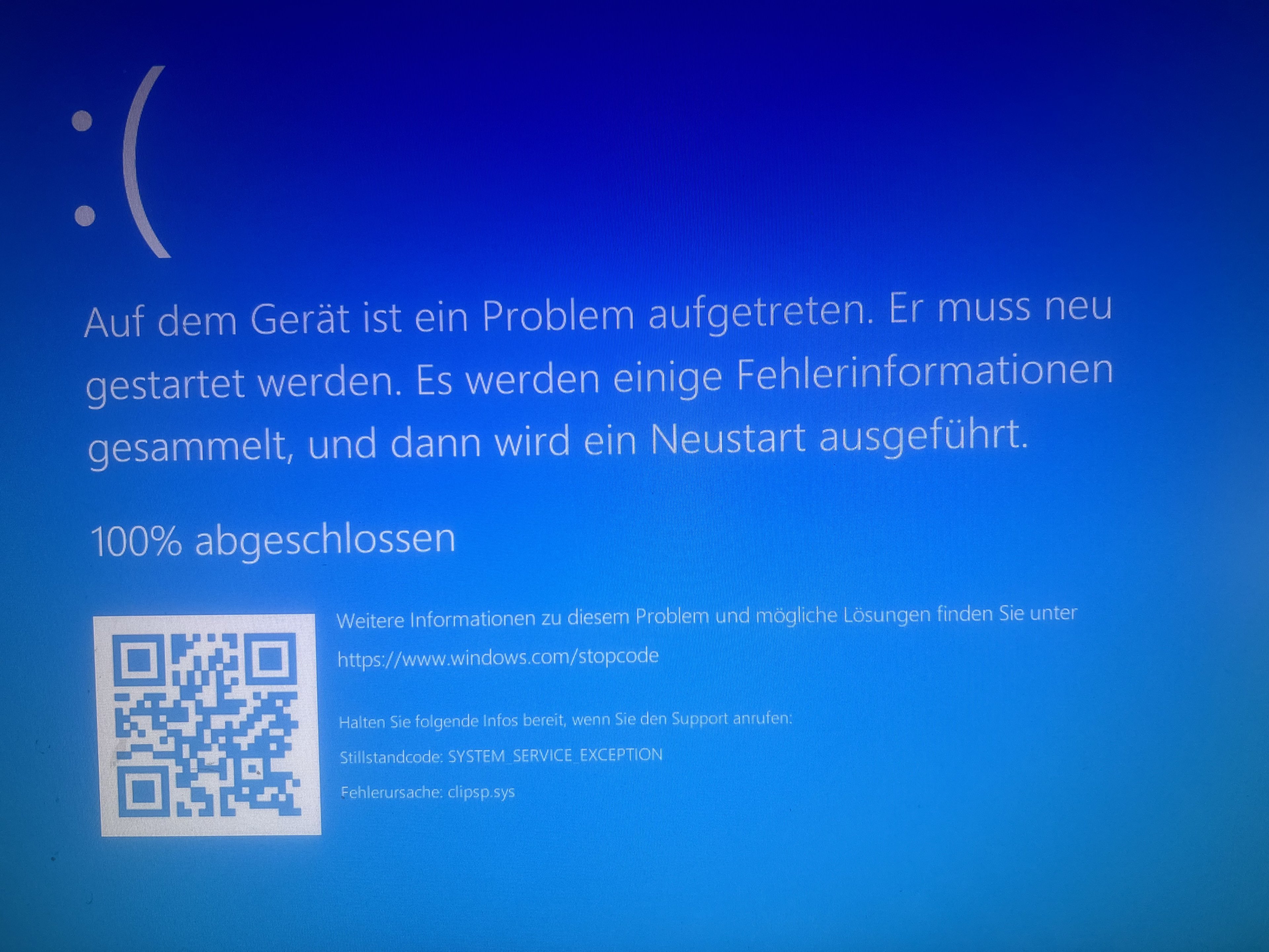

Ich hänge auch noch eine reihe von Blue screens an, welche aufgetreten sind seit zusammenbau.

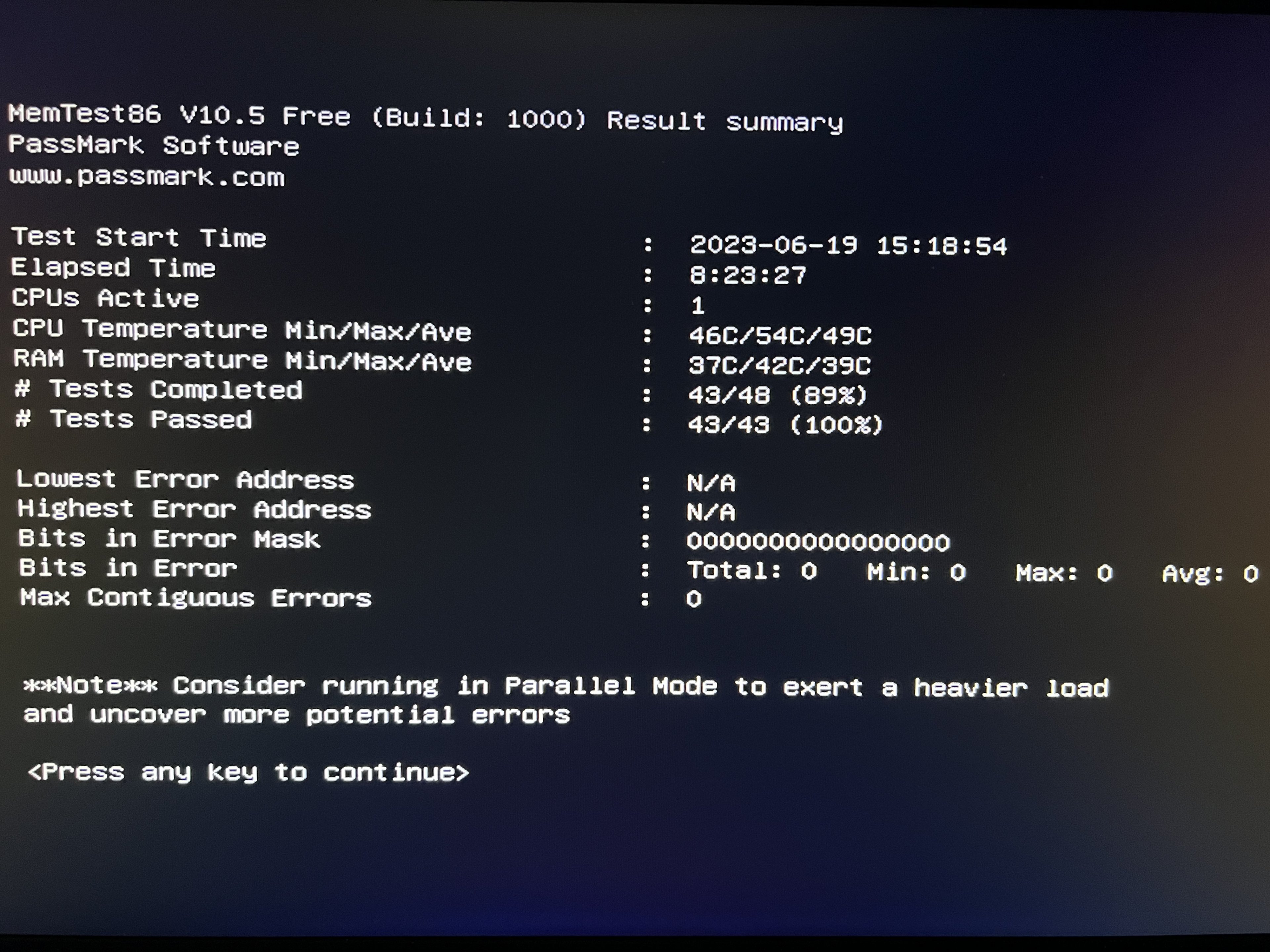

1. BIOS Update machen
2. Memtest laufen lassen

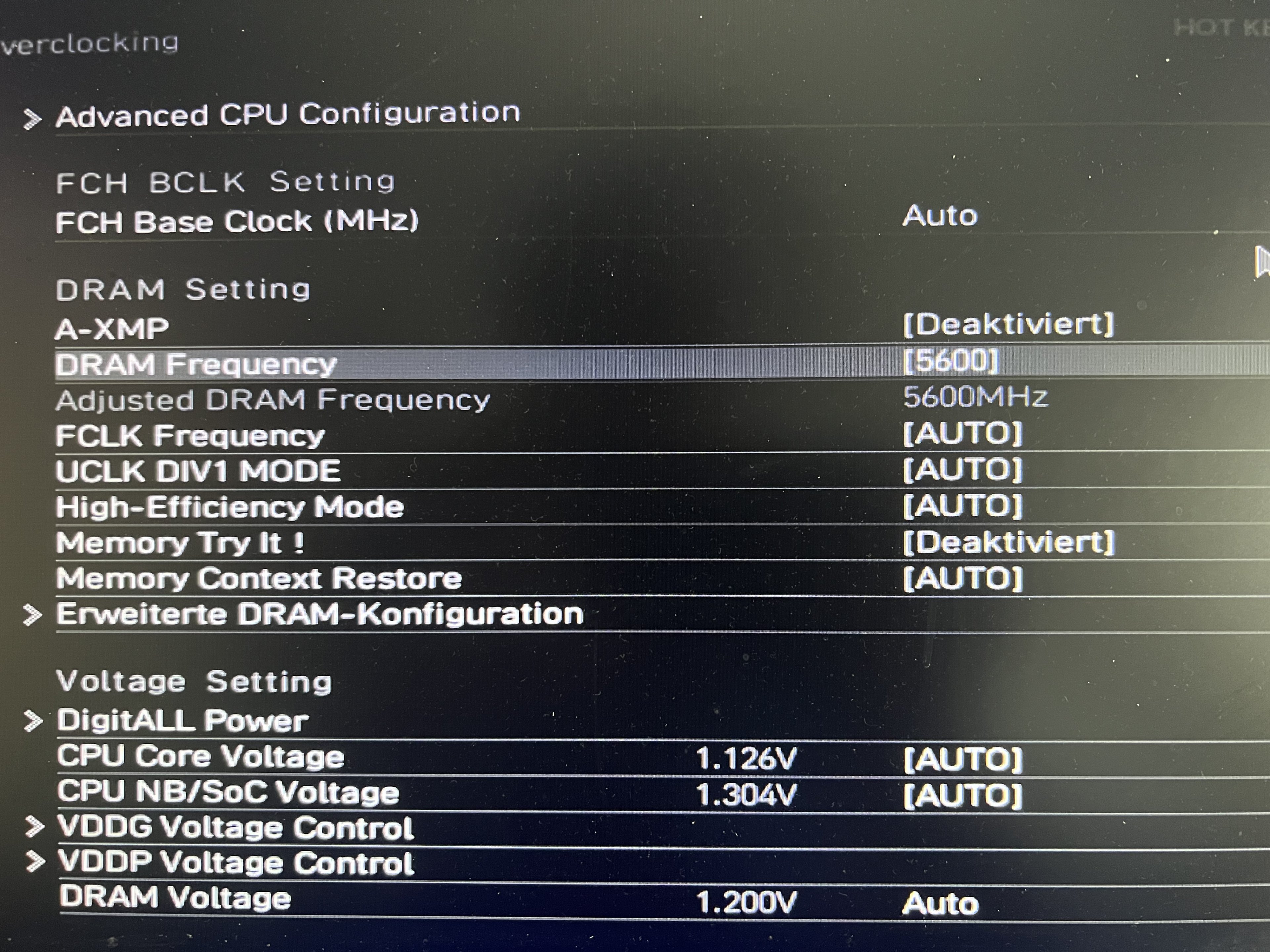

Läuft der RAM und CPU auf Standard oder hast du irgendwelche Einstellungen verändert?
Okay dann mache ich das mal.
Ich habe noch alles auf den Standard Einstellungen. Das Profil des RAM läuft auf 5600
Also hast du das XMP Profil geladen, hattest du den RAM auch mal auf Standard laufen lassen, um zu schauen ob es stabil läuft?
Nein, werde ich vor dem RAM test aber jetzt mal nachholen
Edit: Bild von bios eingefügt, es lief bereits die ganze Zeit ohne das A-XMP Profil.

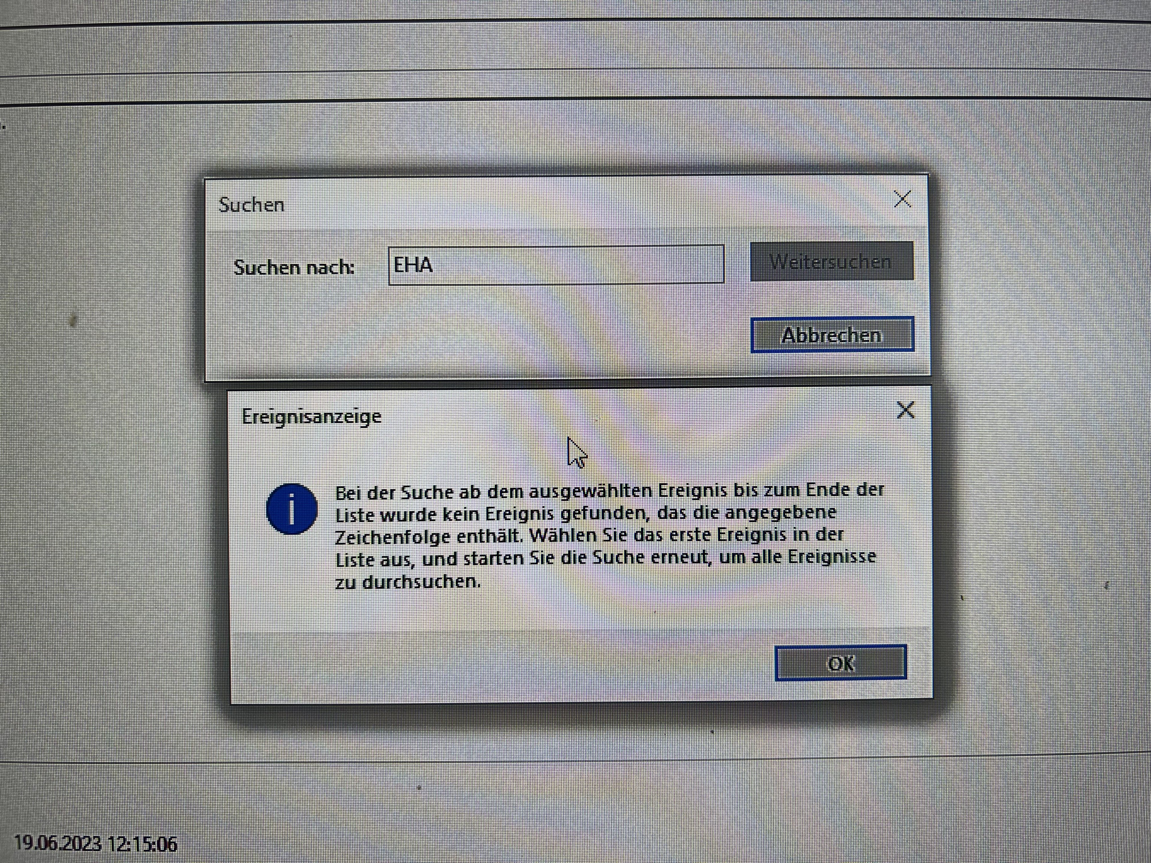

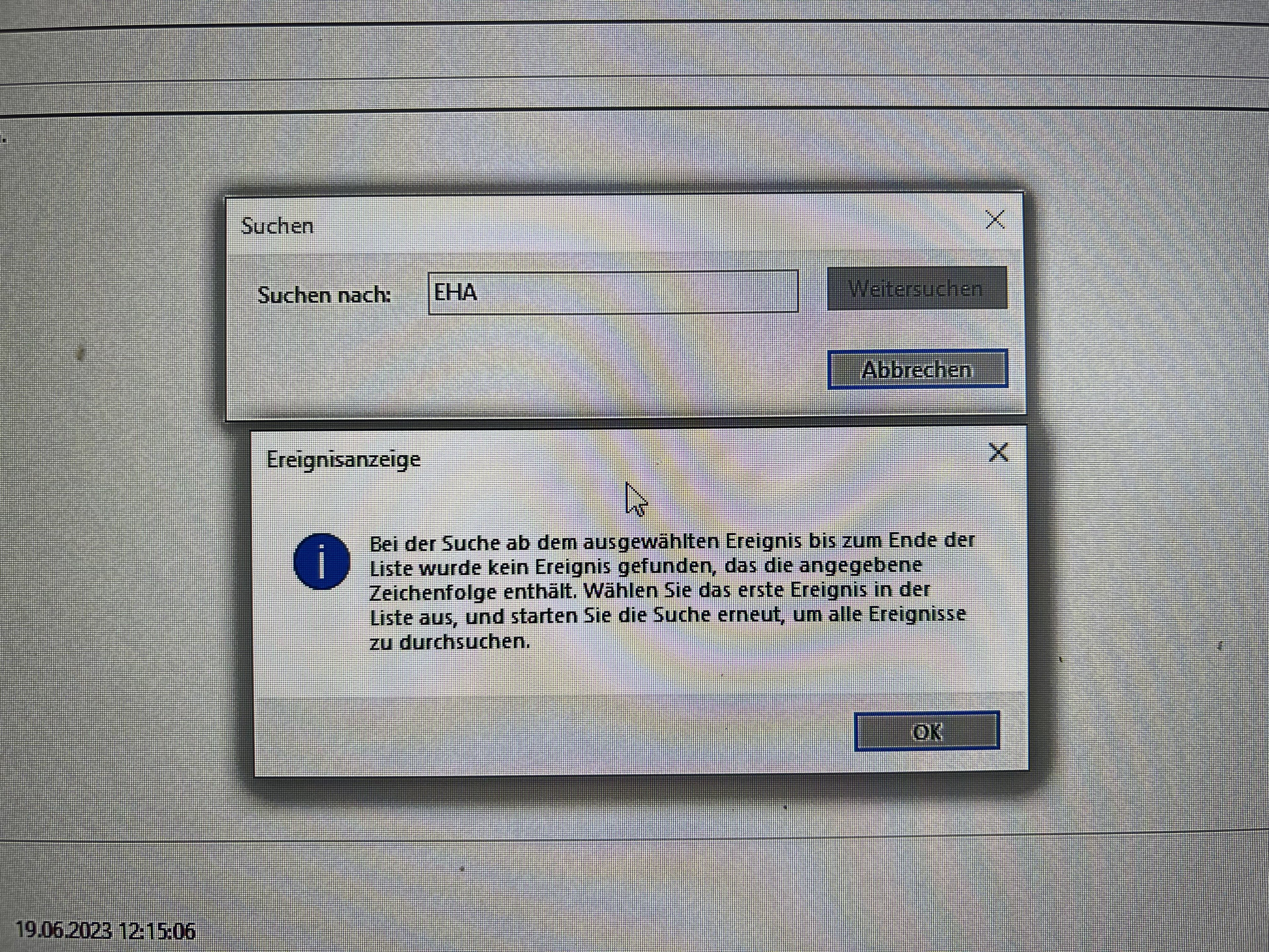

Hast du EHA Fehler im Windows Eventviewer? Ich tippe auch auf den RAM - ein BIOS Update sollte unbedingt gemacht werden.
VSOC 1,3V ist schonmal gut - Dimm Spannung mal auf 1,3V setzen zum Testen. Memory Context Restore aus AUS.
Habe mal ein Bild angehängt

Also hast du den RAM Takt auf 5600mhz erhöht aber die RAM Spannung auf 1,2V belassen? Da kann schon der Fehler sein, hättest du das XMP Profil benutzt, denn wäre auch die Spannung erhöht worden auf 1,35V.
Also für 5600mhz braucht es mehr Spannung als die 1,2V.
Wenn man nicht so in der Materie ist, sollte man keine Einstellungen im Bios verändern, für solche User gibt es absichtlich die XMP oder Expo Profile, damit alle nötigen Einstellungen vorgenommen werden.
Ich hab tatsächlich keine Einstellung diesbezüglich vorgenommen, hatte anfangs nachgeschaut ob der auf 5600mhz steht & dem war schon so soweit ich mich richtig erinnere.

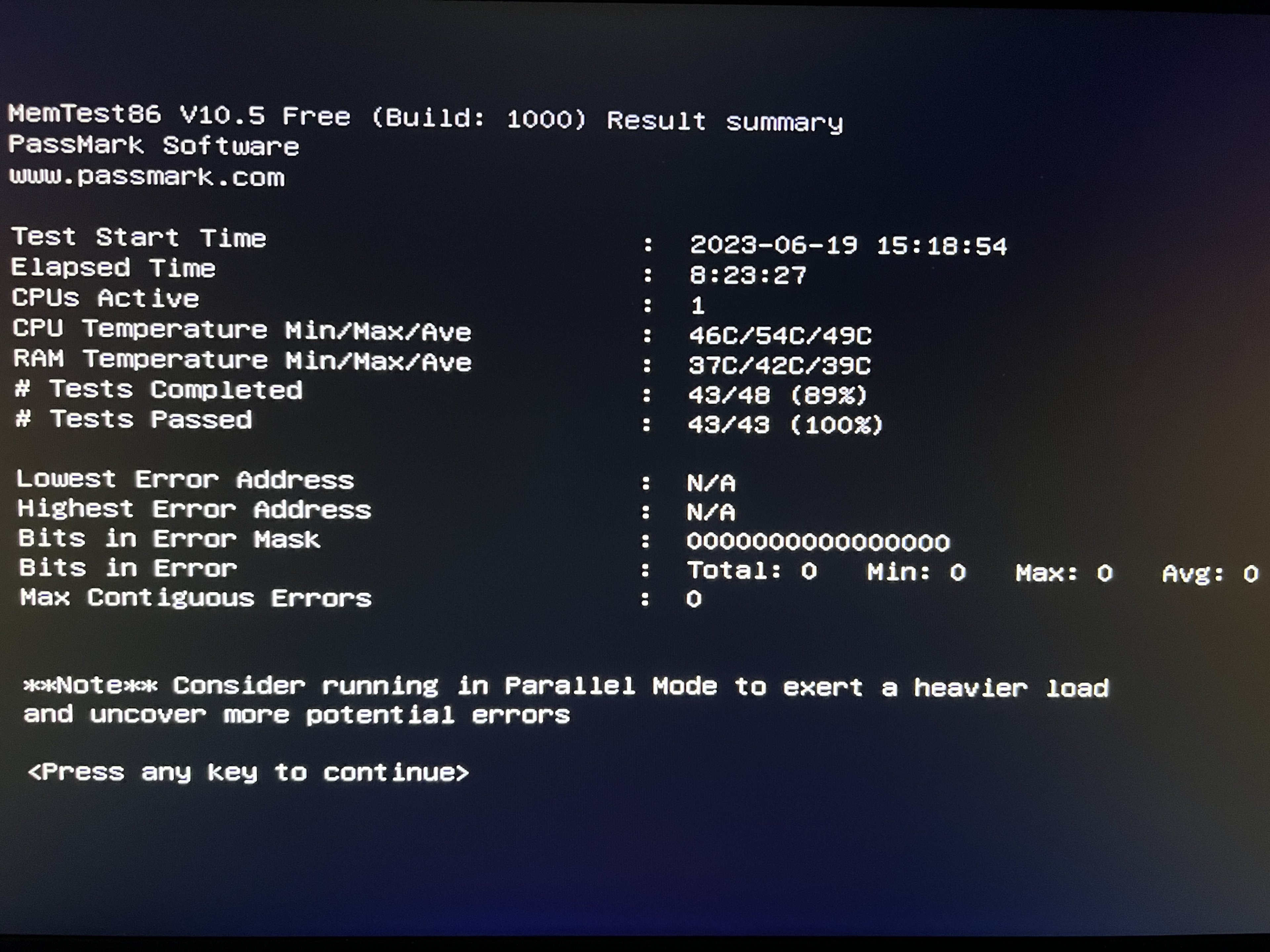

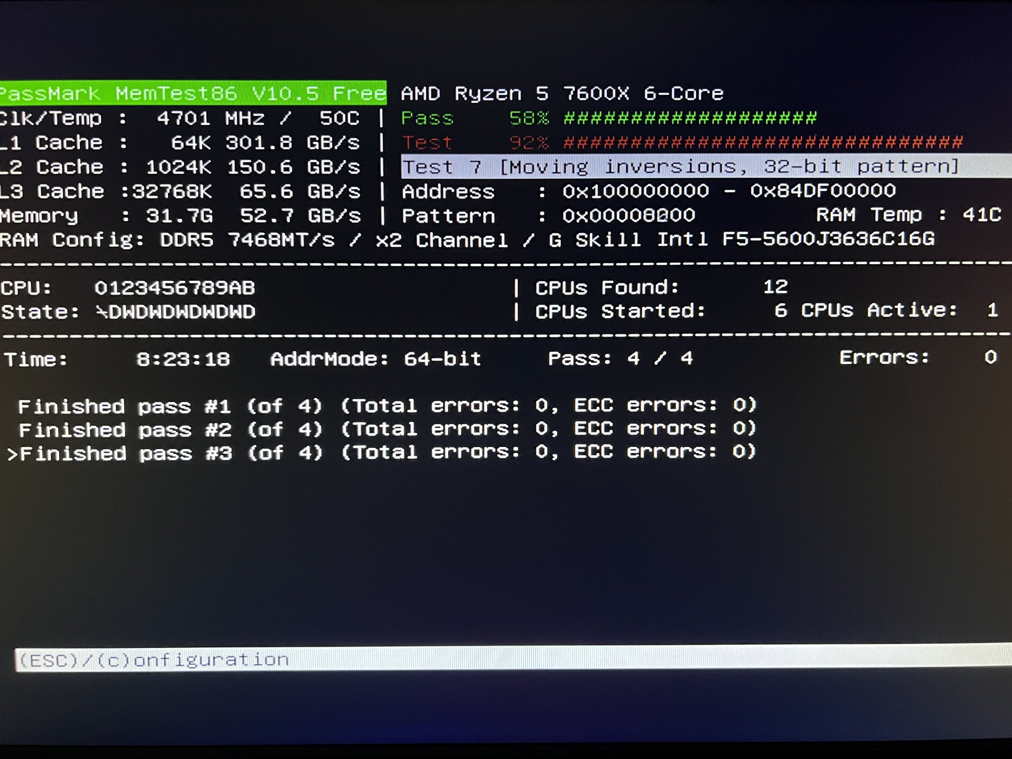

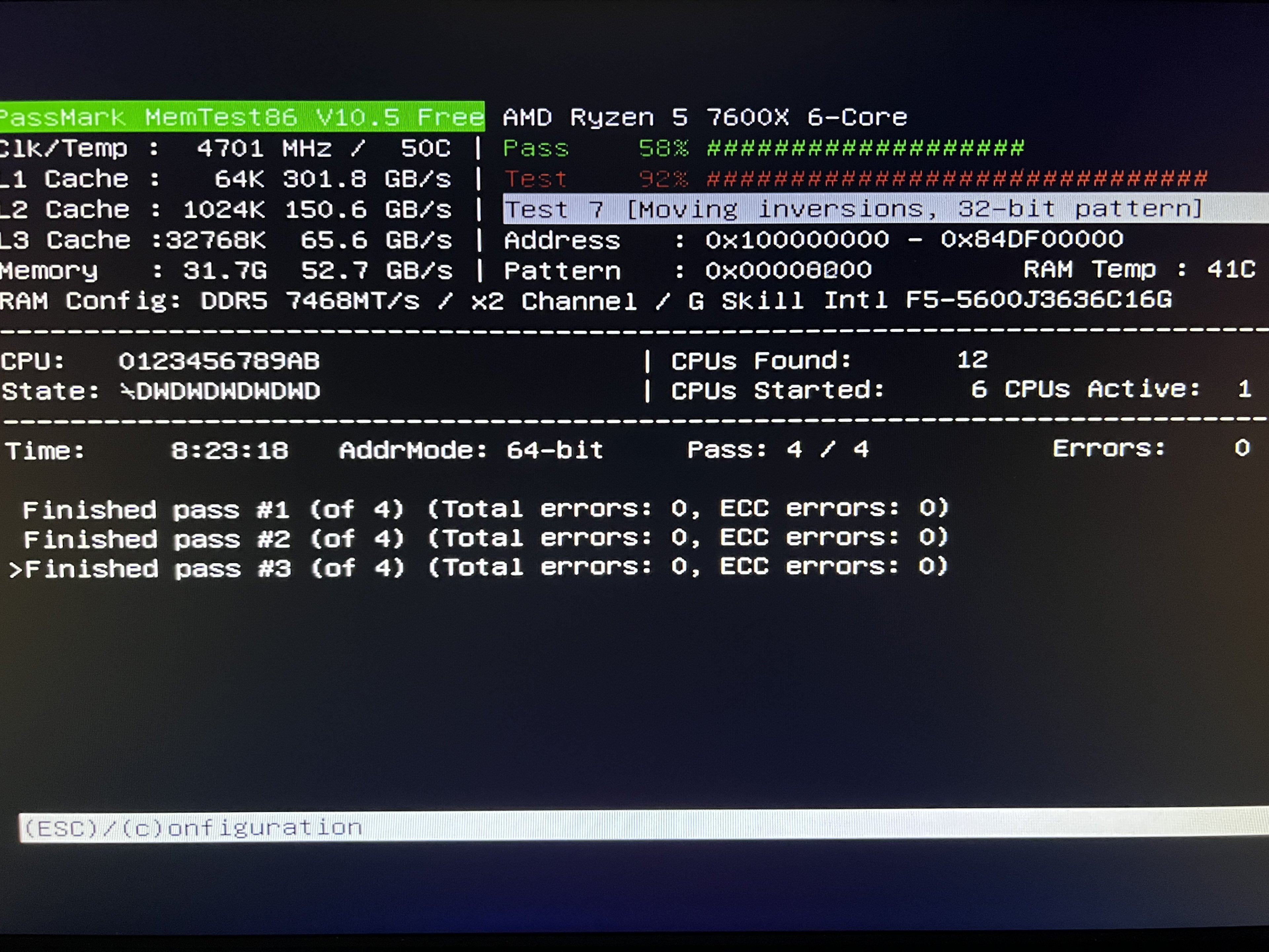

Der RAM Test läuft gerade noch, werde danach die Spannung verändern und die Ergebnisse hier rein schicken
Habe das ganze vorm schlafen gehen nun beendet.

Wie gesagt ich würde, die RAM Spannung auf 1,35V erhöhen und gut.
Ich gehe ganz stark davon aus, dass dein Fehler war, den RAM den Takt zu erhöhen, aber die Spannung nicht.
Wenn ich das Profil aktiviere bleibt die Spannung auch auf 1.2V
Und auch im Profil des Speichers steht nur 1,2V, weis ehrlich gesagt auch nicht wie ich den hochstellen soll.
