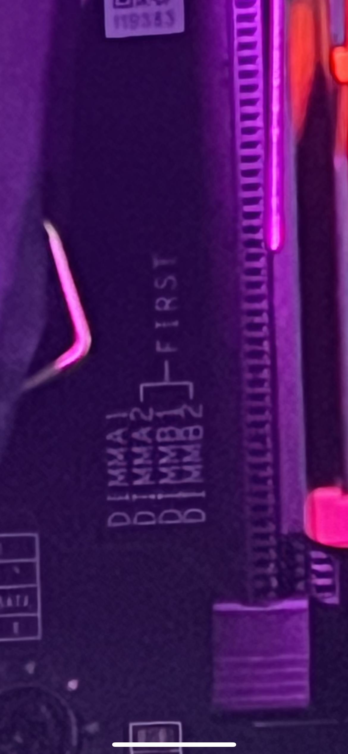

Aber gibt es nicht feste Steckplätze für RAM?

Würde gerne wissen, warum es dann auf die CPU deuten solle, das versteh ich nicht ganz?
Das ist korrekt aber um den Speicherkontroller zu testen kann man das auch so machen.
Wie der RAM gesteckt werden sollte liegt an Topologie der Boards.
Falls du gut englisch kannst erklärt das Video hier das ganze sehr gut.
