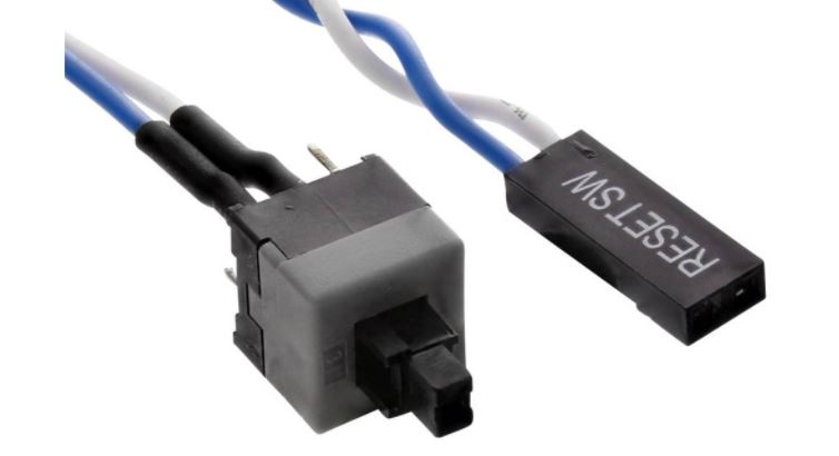

Wenn Du wieder daheim bist, überprüfe unbedingt den Power und Reset Knopf von deinem Gehäuse.
Vielleicht hast Du da einen Wackelkontakt, oder es ist was am Gehäuse defekt/verbogen,
so dass Du immer dauer oder sporadischen Reset hast.

Ich habe gar keinen Reset-Knopf an meinem Gehäuse. (Phanteks Eclipse P360X)
Ich wüsste jetzt auch nicht wo da was verbogen sein könnte. Ich meine das ist ja kein Knopf zum reindrücken sondern so ein kurzes Knacken (schwer zu beschreiben, sorry)
Dein Power Knopf könnte so aussehen, und von irgendetwas betätigt werden.
Der schalter selbst könnte ebenfalls defekt sein.
Okay und wie kann ich das dann heute Abend am besten Testen? Hab ja keinen Schalter rumliegen um zu gucken ob es an dem Knopf am Gehäuse liegt..
Einfach vom Mainboard abstecken und die zwei Pins am Mainboard brücken z.b. mit einer Büroklammer.
Dann Startet dein PC.
Und stecke alle USB Geräte vom Gehäuse ab und das USB Verbindungskabel vom IO Panel.
Nicht das Du da noch einen Kurzschluss hast.
