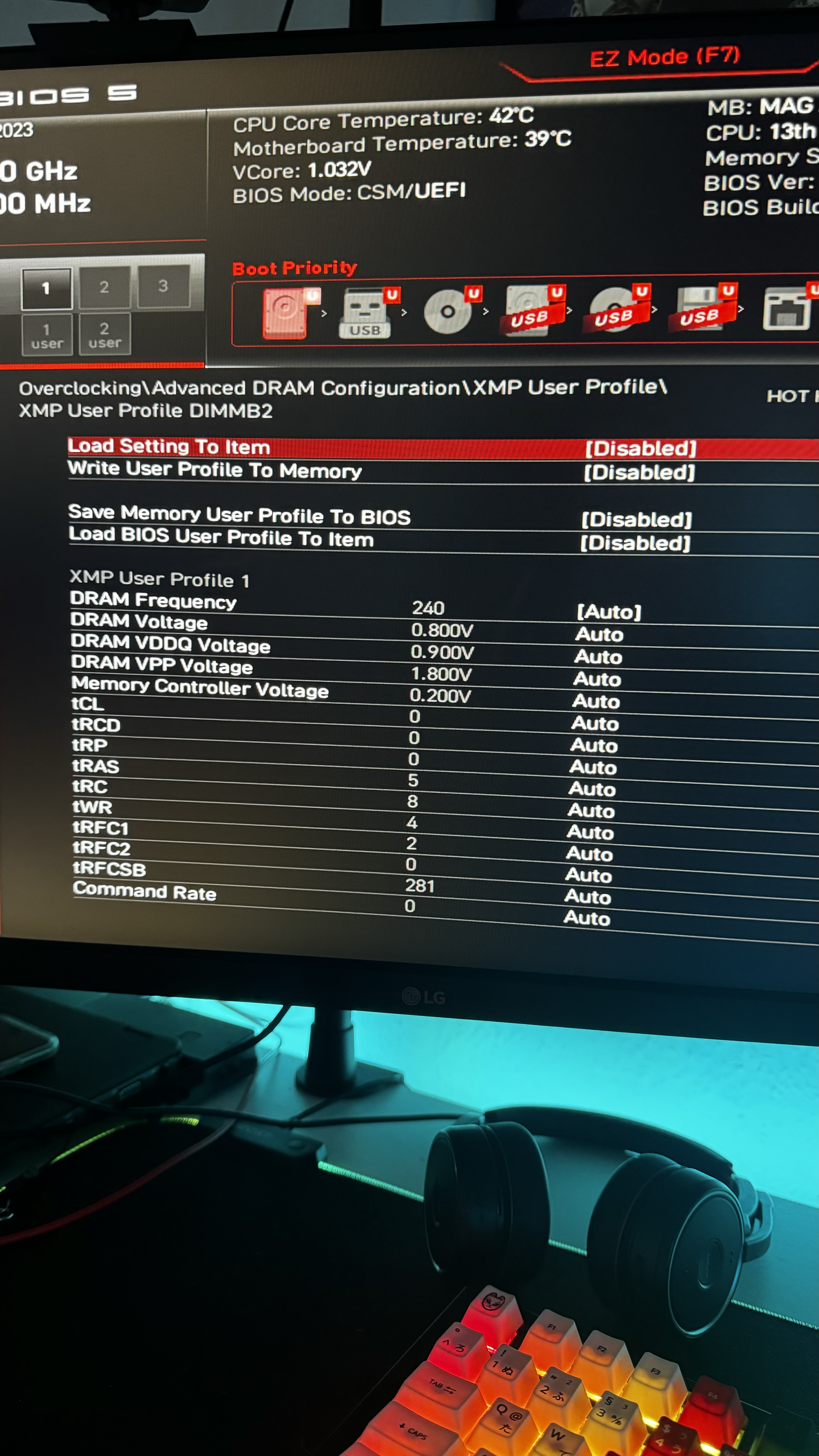

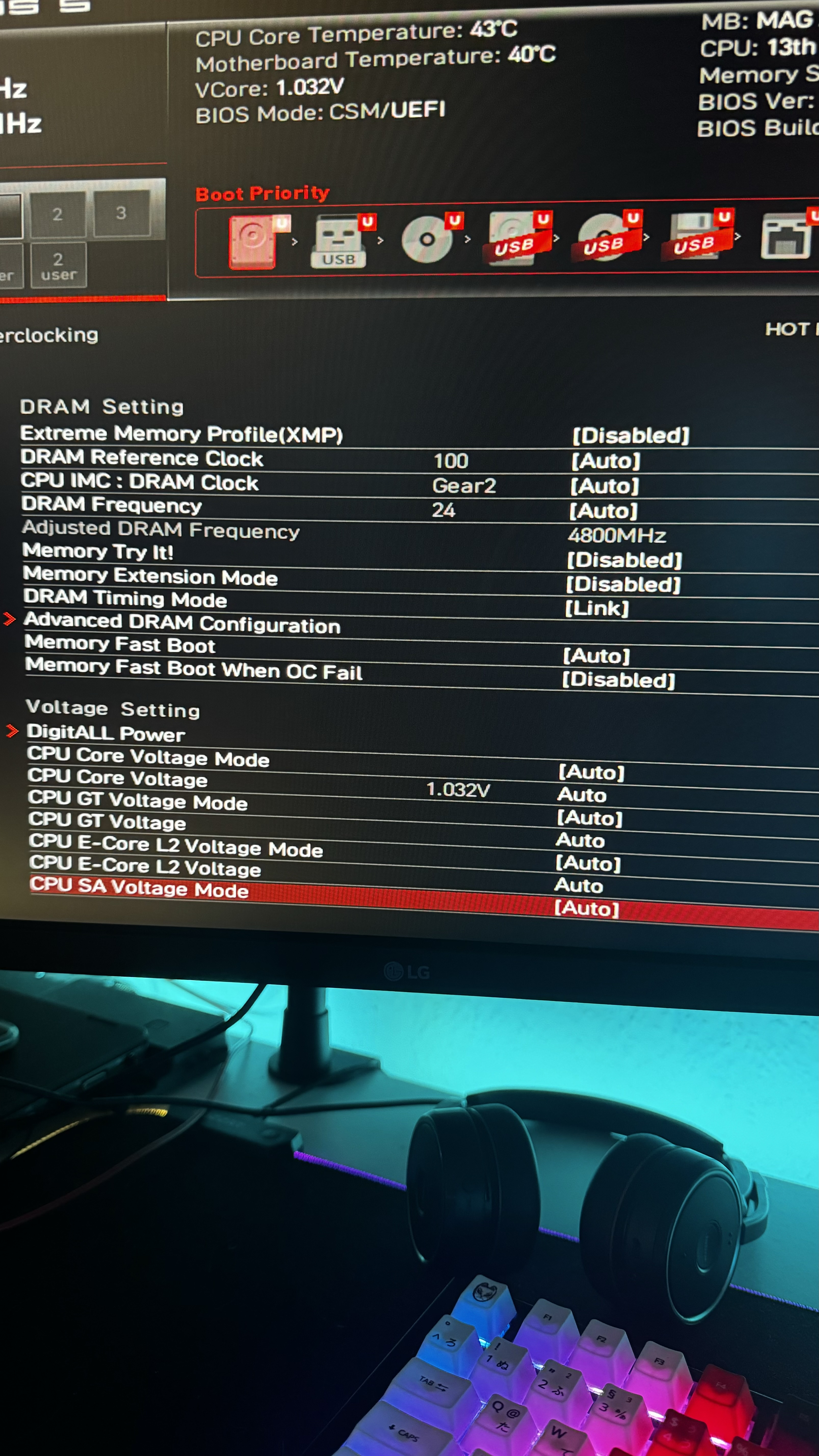

Mit dem Bluescreenfehler Memory management deutet das auf den Speichercontroller oder nicht?
Der sitzt auf der CPU oder Mainboard, welcher wird benutzt, wenn sowohl MB als auch CPU einen haben?

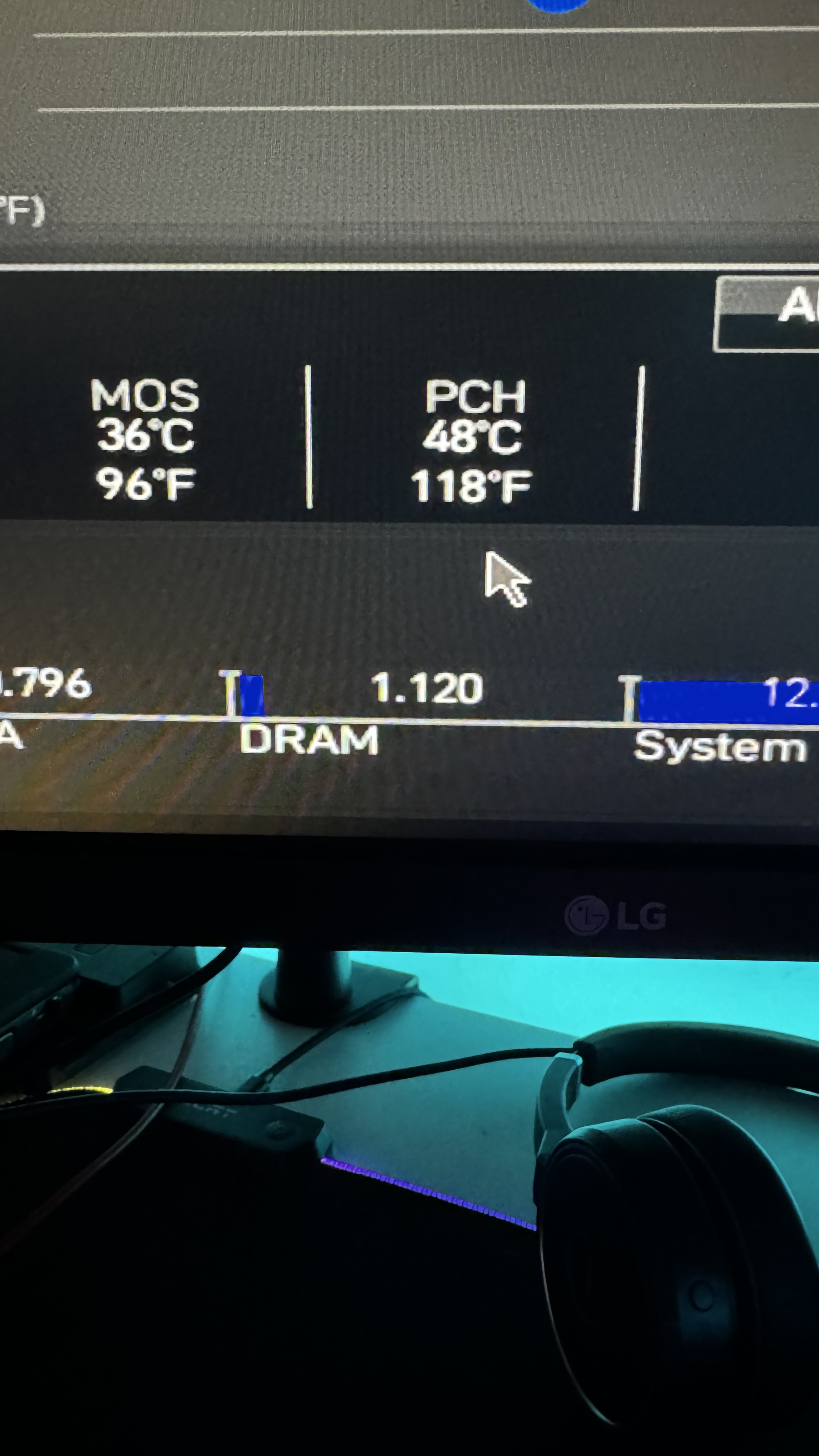

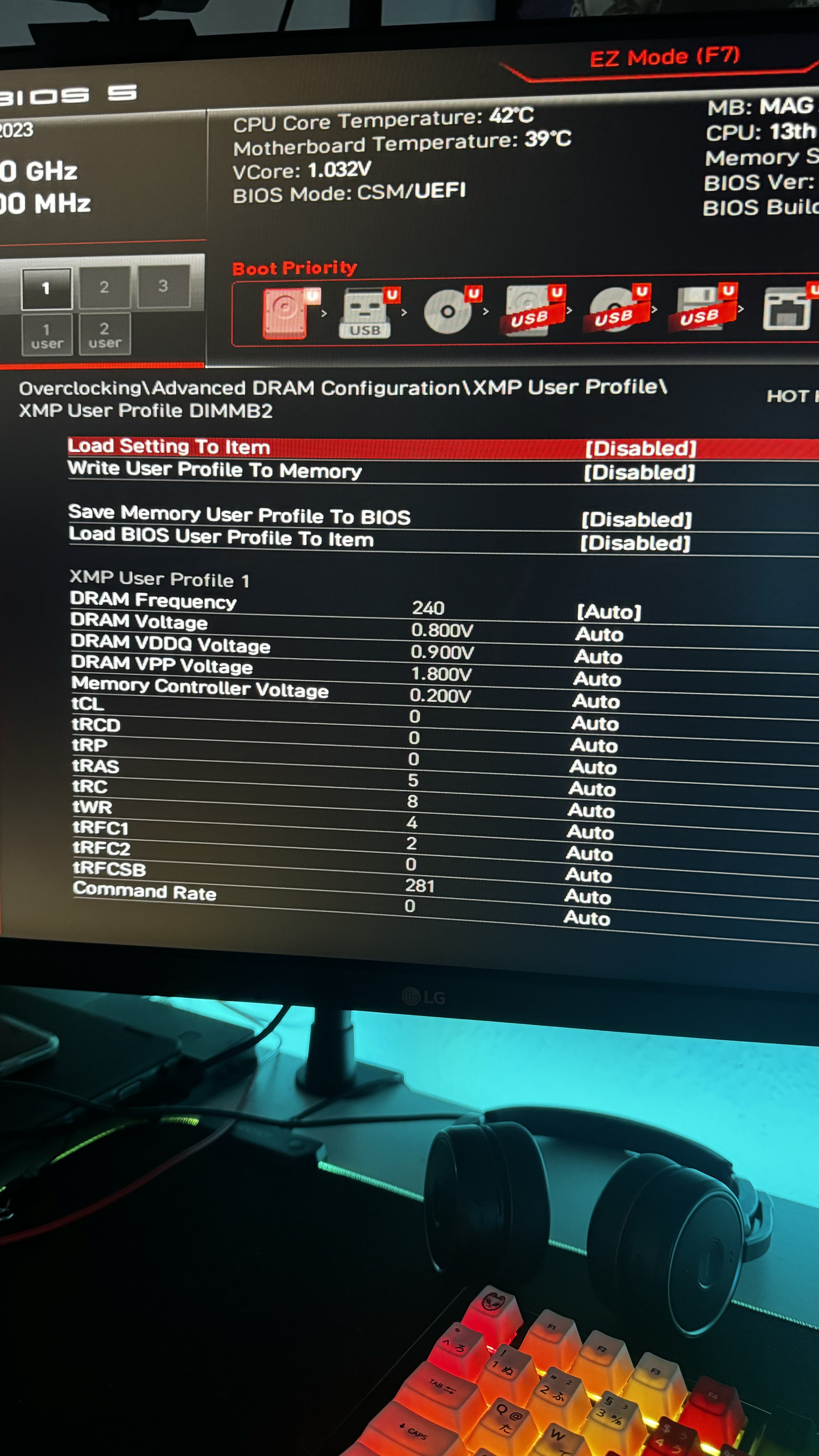

scyppi schrieb:
Wozu hat man ein Handy 😂
Bestimmt nicht, um das BIOS abzulichten.
Sieht man dann am Moiré.

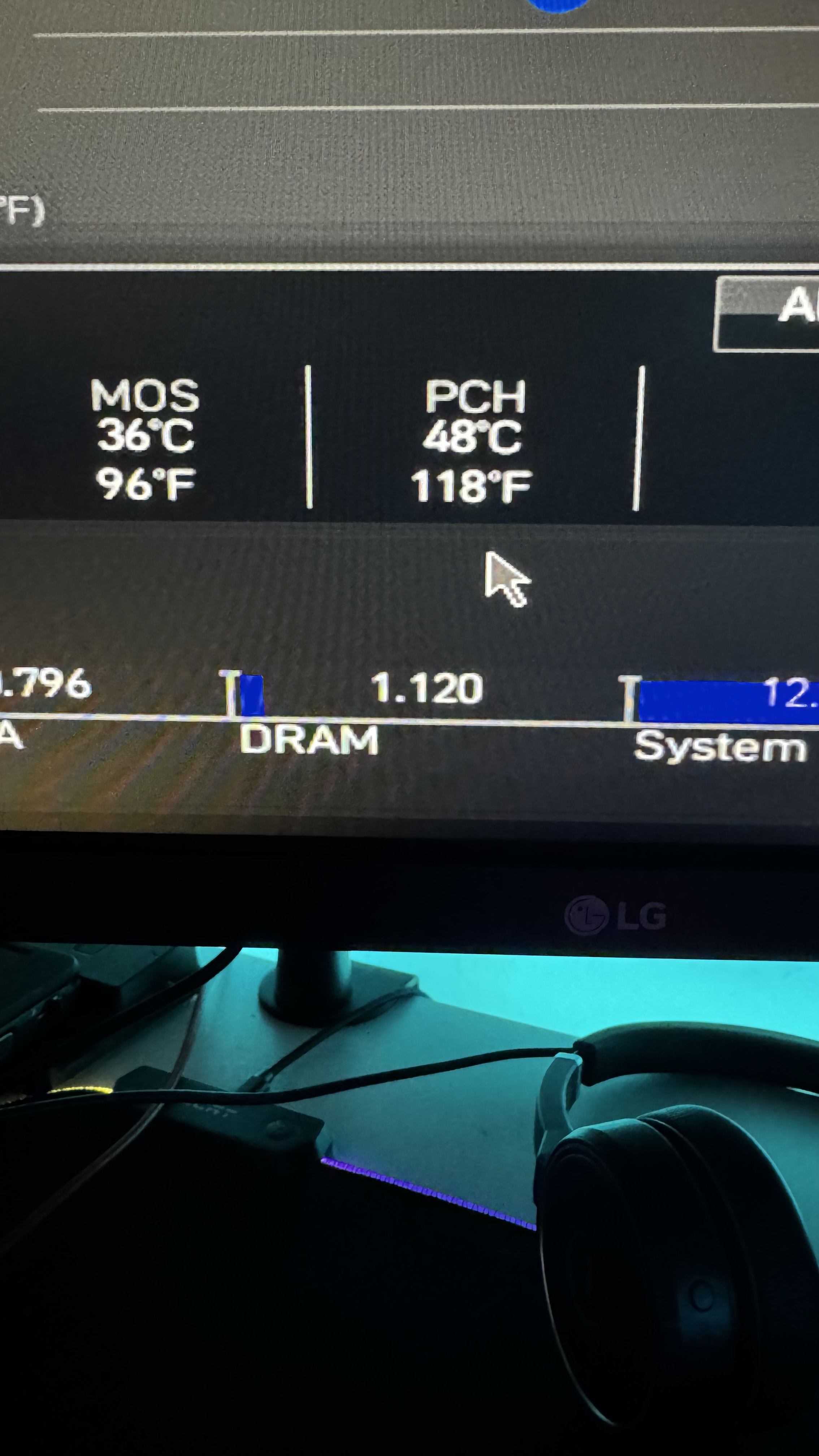

Die Spannung steht bei 1,12V und der RAM läuft mit 4.800 MHz.

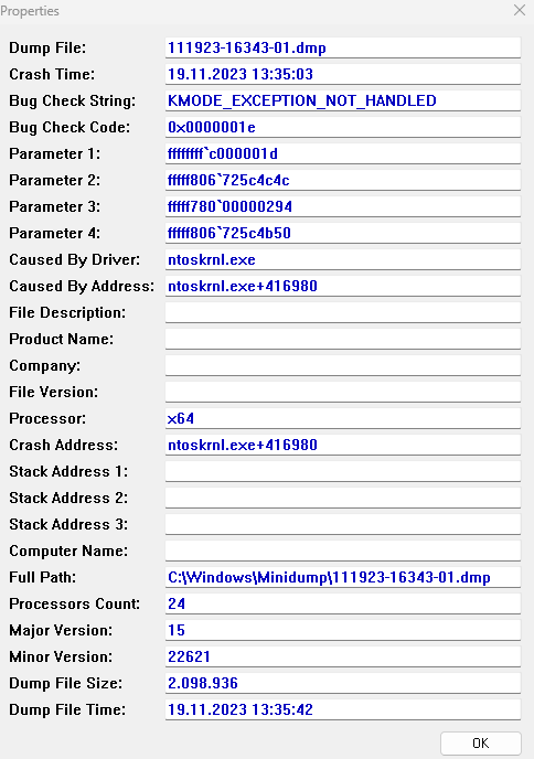

Und gerade eben hatte ich den ersten Bluescreen:
Das verweist anscheinend wieder auf Outdated Drivers. Das kann aber nicht sein.
Bestätigt also die Vermutung mit dem RAM.

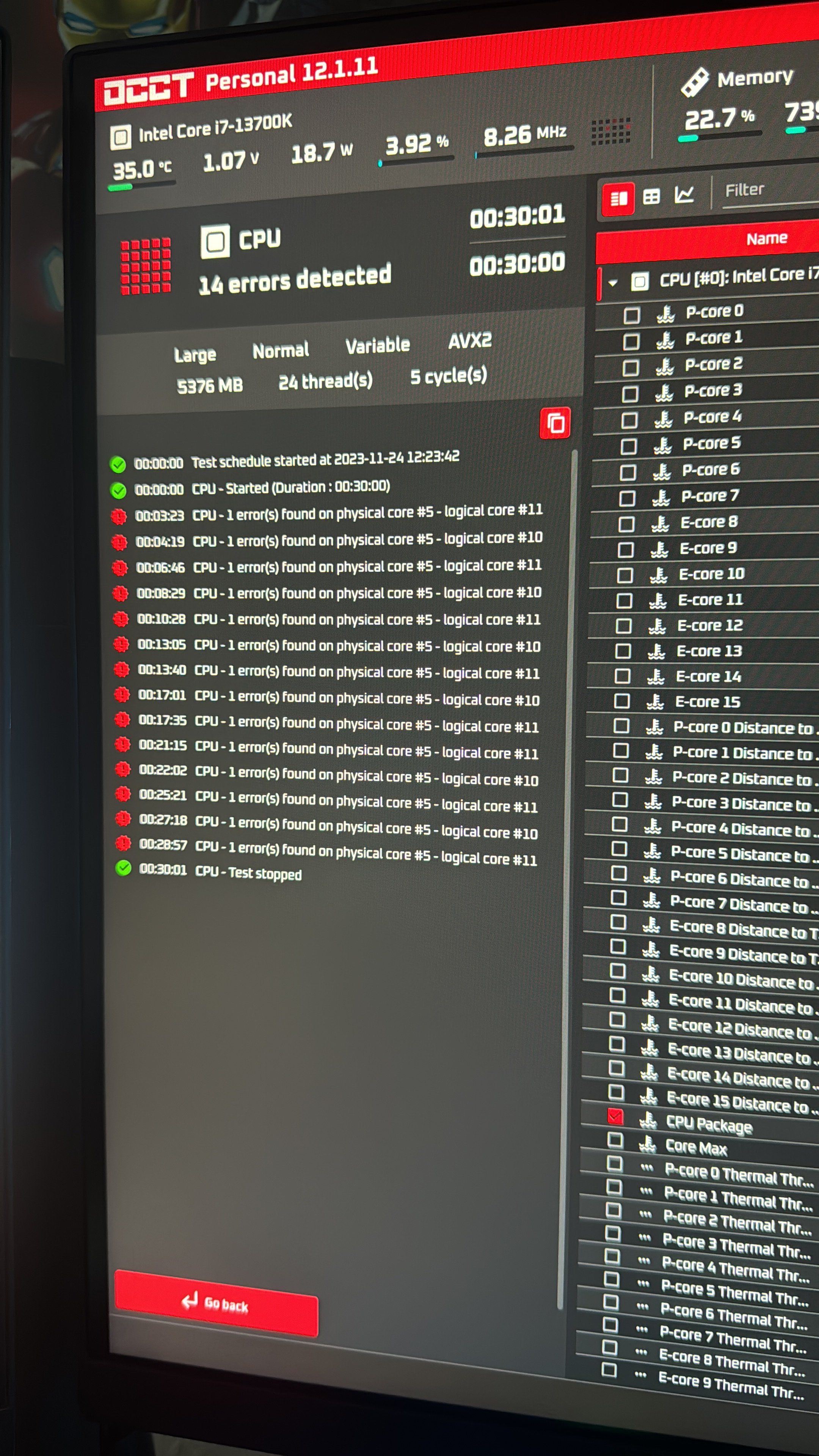

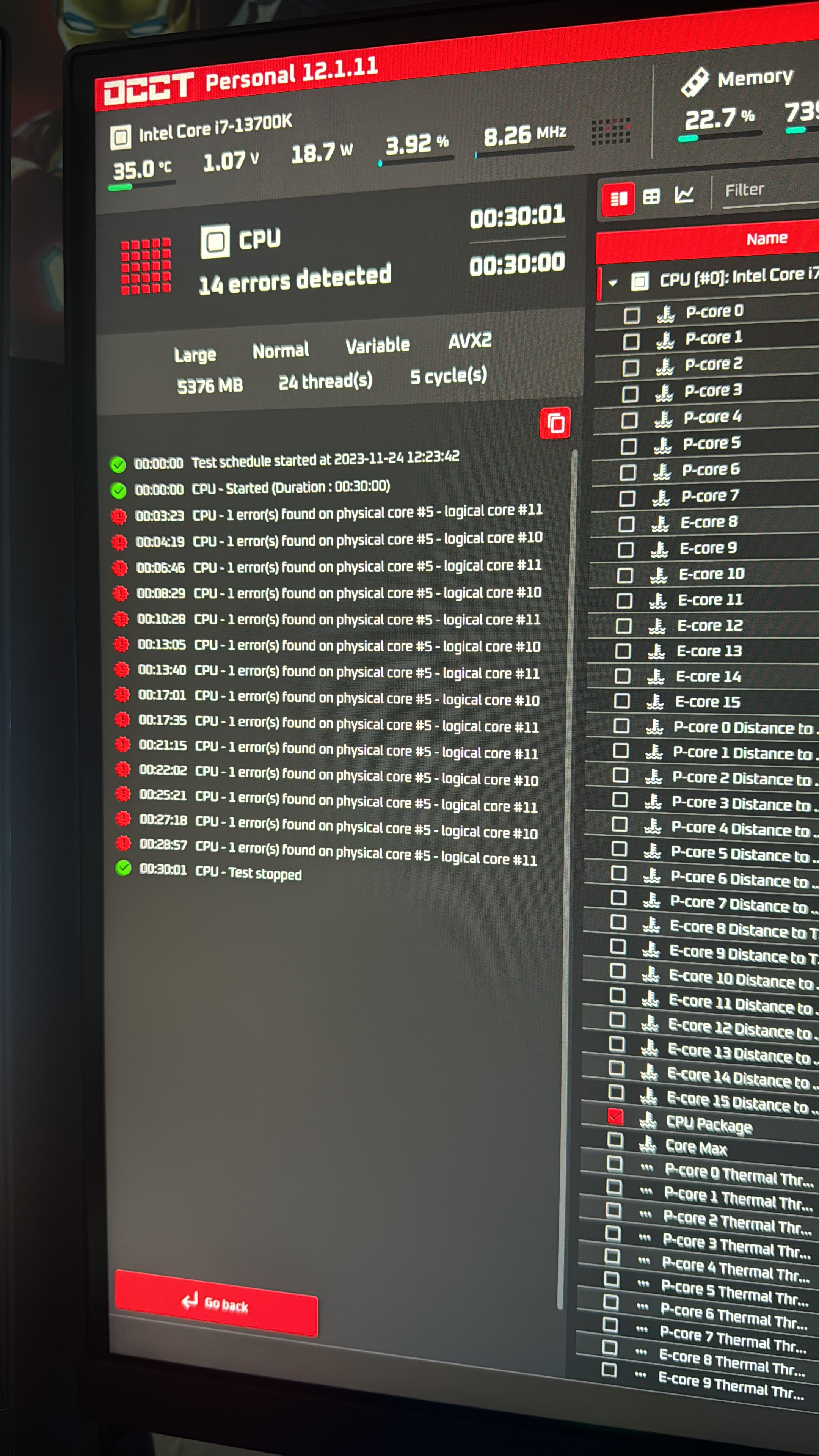

So hallo mal ein kurzes Update.
Bis jetzt sind noch alle Komponenten wo sie waren. Ich habe zwar schon ein neues MB hier rumliegen und auch neuen RAM war aber im Kundenservice von MSI und der hat mich dazu gebracht mal einen CPU Test mit OCCT zu machen.
Und siehe da Fehler auf der CPU.
Sorry für das Handybild aber hoffe man sieht was man sehen muss.
Ich nehme an, das ist eindeutig.
Kann man das irgendwie anders interpretieren?
