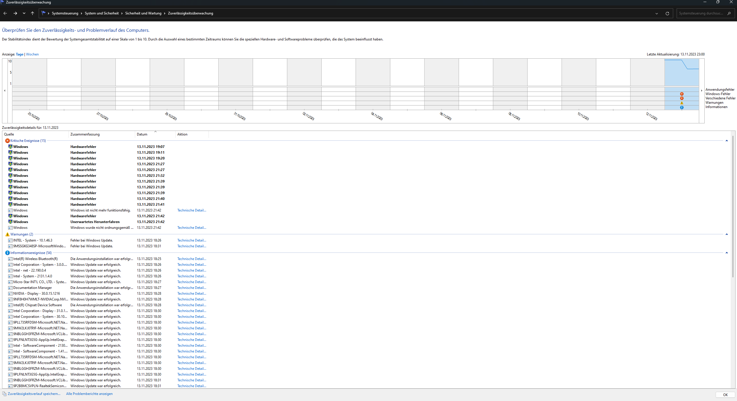

zeig mal den zuverlässigkeitsverlauf
Den minidump kann ich hier anscheinend nicht hochladen.

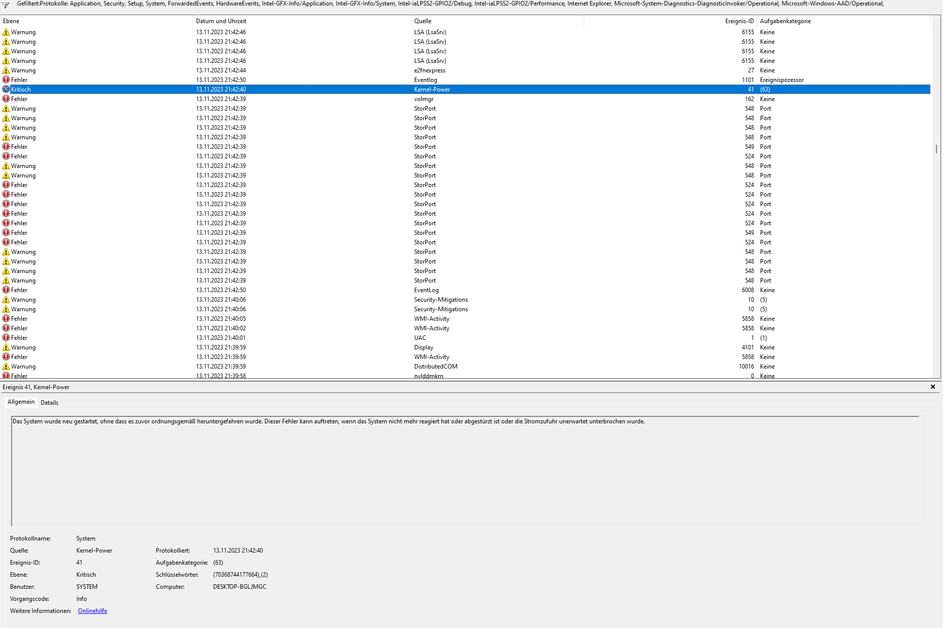

kannst du noch im Ereignisprotokoll ersehen welche kritischen Fehler registriert wurden?
Poste diese mal bitte.

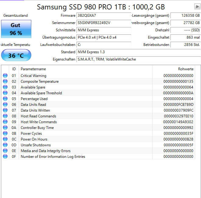

Die SSDs mit Crystal Disk auf Fehler prüfen.

Hier die Ereignisanzeige von dem einzigen kritischen Fehler von gestern:

Hier die Ansicht aus CrystalDisk meiner beiden Platten:

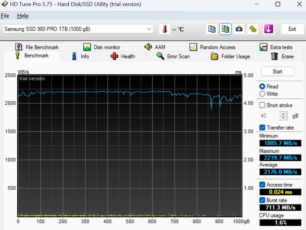

Hast Du mal die Platten geprüft hiermit:
http://www.hdtune.com/download.html (Screen "Benchmark"; durchlaufen lassen!) ?

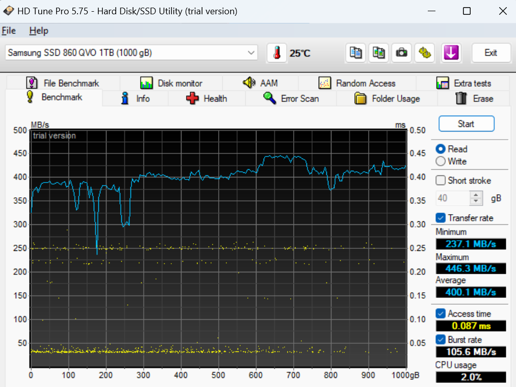

Die 860er Samsung würde ich mal neu Formatieren, da sind viele Ausreißer bis zu 250 Mikrosekunden drauf bei der Zugriffszeit.

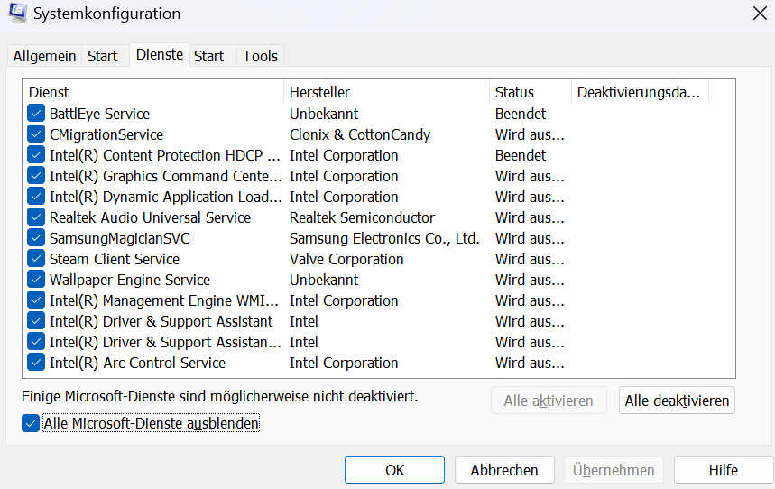

Was läuft im Autostart:
Ausführen: msconfig - Reiter "Dienste" - Alle Microsoft-Dienste ausblenden ?
Die 860er wurde bei der Neuinstallation erst neu formatiert.
Zum Autostart:
Da war davor weitaus mehr drin, seit der Neuinstallation ist aber viel noch nicht (wieder) da

Hab D jetzt nochmal formatiert und habe jetzt dieses Ergebnis

Battle Eye, Clonix, Samsung, Steam und Wallpaper Engine können raus.
Abhaken, Neustart und Testen.
Wird ein Dienst dauerhaft gebraucht, meldet er sich schon und kann wieder aktiviert werden.
Das sieht wesentlich besser aus.
