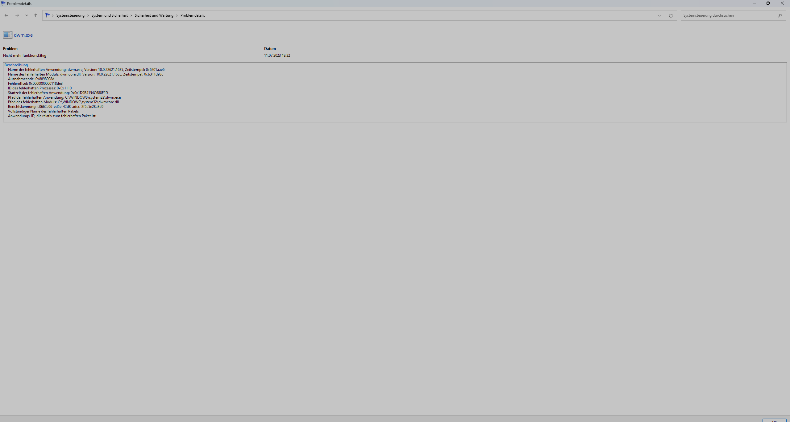

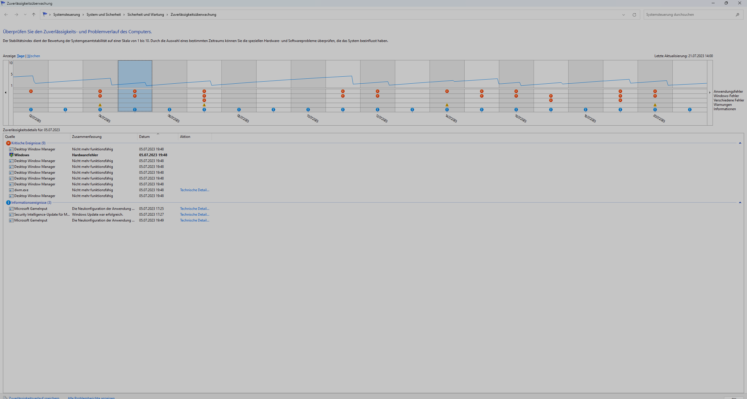

Hey, folgendes Problem, beim zocken kommt es täglich vor, dass meine beiden Monitore das Bildsignal verlieren und nicht wieder aufnehmen, egal ob man sie vom Strom nimmt oder HDMI/DP Kabel trennt und wieder verbindet.
Also bleibt nur ausschalten 😕 da das mitten in der Runde passiert macht es einfach keinen Spaß mehr, gelegentlich fährt der PC auch runter und wieder hoch beim selben Szenario.
Was schon seit langem ist, ist dass der PC beim Neustart eines Updates nicht komplett runterfährt, als wenn er sich doch aufhängt, dann muss man ihn auch wieder mechanisch ausschalten und beim wieder anschalten, installiert er dann die Updates im Ladebildschirm.
Bevorzugtes Spiel ist Hunt Showdown, passiert aber auch bei anderen spielen,
Alle Treiber sind aktuell und die Temperatur der GPU ist bei durchschnittlich 70 Grad und maximal 75 Grad, die CPU bei 50 Grad.
Ich hoffe ihr könnt mir weiterhelfen.
MfG

Es scheint wohl überwiegend Dwm.exe zu sein

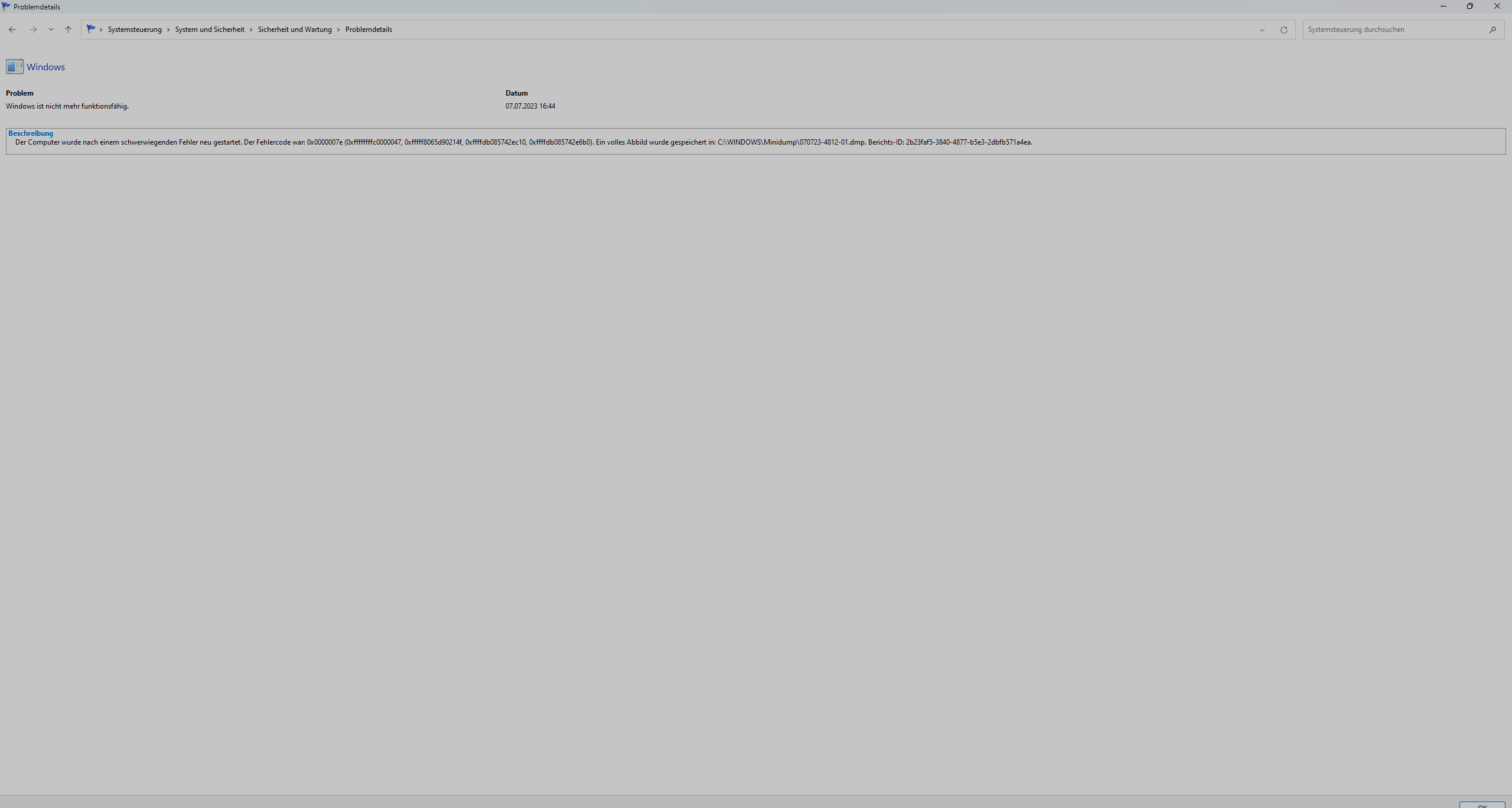

Drewkev schrieb:
Wenn du die bitte archivieren/verpacken und hier hochladen würdest.
