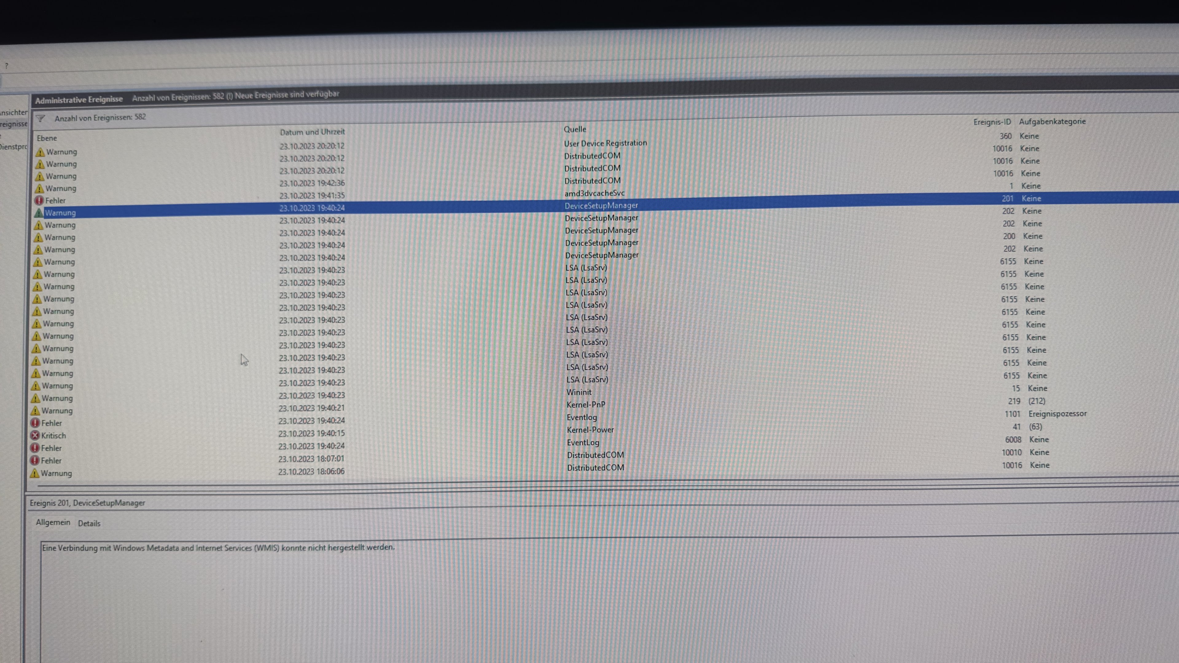

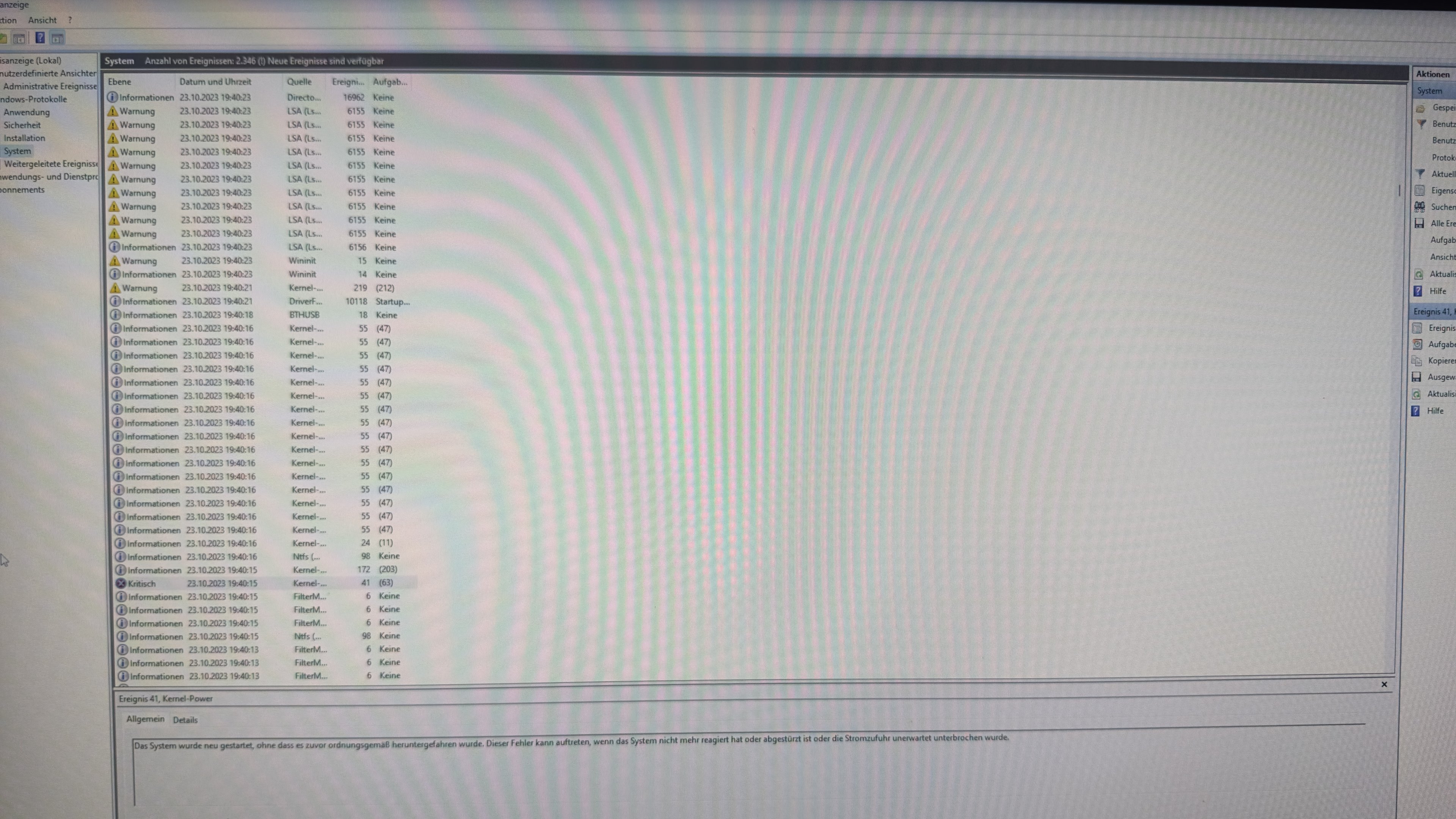

Und hast Du schon mal die Windows-Ereignisanzeige gecheckt, was da so zum Zeitpunkt der Reboots für Warnungen oder Fehler protokolliert sind? Da lässt sich eventuell ein Hinweis entehmen, woran es liegen könnnte.
Kann ich nachschauen wenn’s nochmals abstürzt, da ich leider nicht mehr die genaue Uhrzeit vom letzten Mal weiß

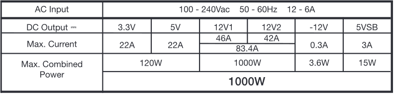

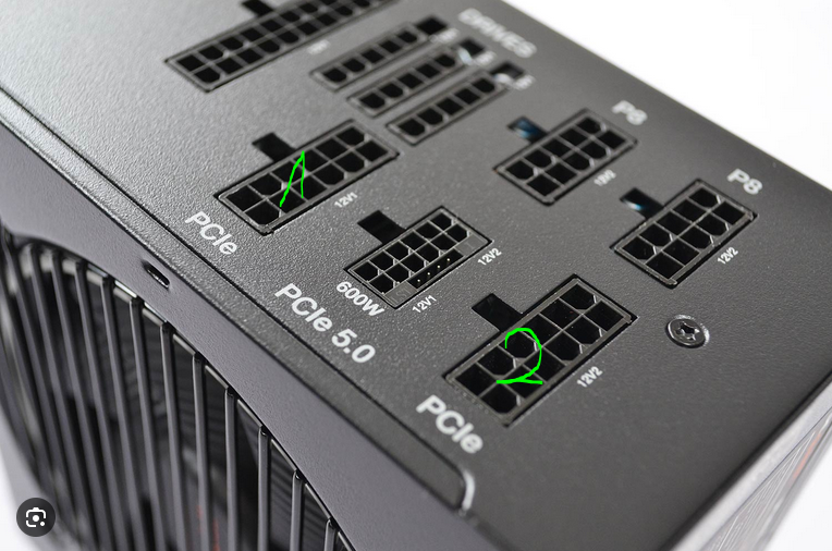

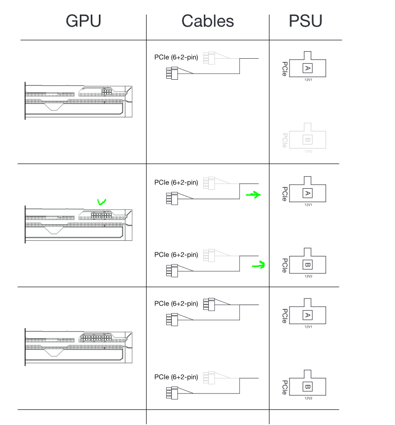

Timmmmm schrieb:
GPU mit zwei PCIe Kabel verbunden, anstatt mit einem Y-Kabel
Das ist auch gut so.
Zwei separate Kabel, jeweils 1x an PCIe(12V1) und PCIe(12V2).
Steht sogar auch im Handbuch.
Hat man 3x8PIN an der Karte, sollte man mit dem Doppelkabel in 12V1 gehen,
der hat etwas mehr Output.

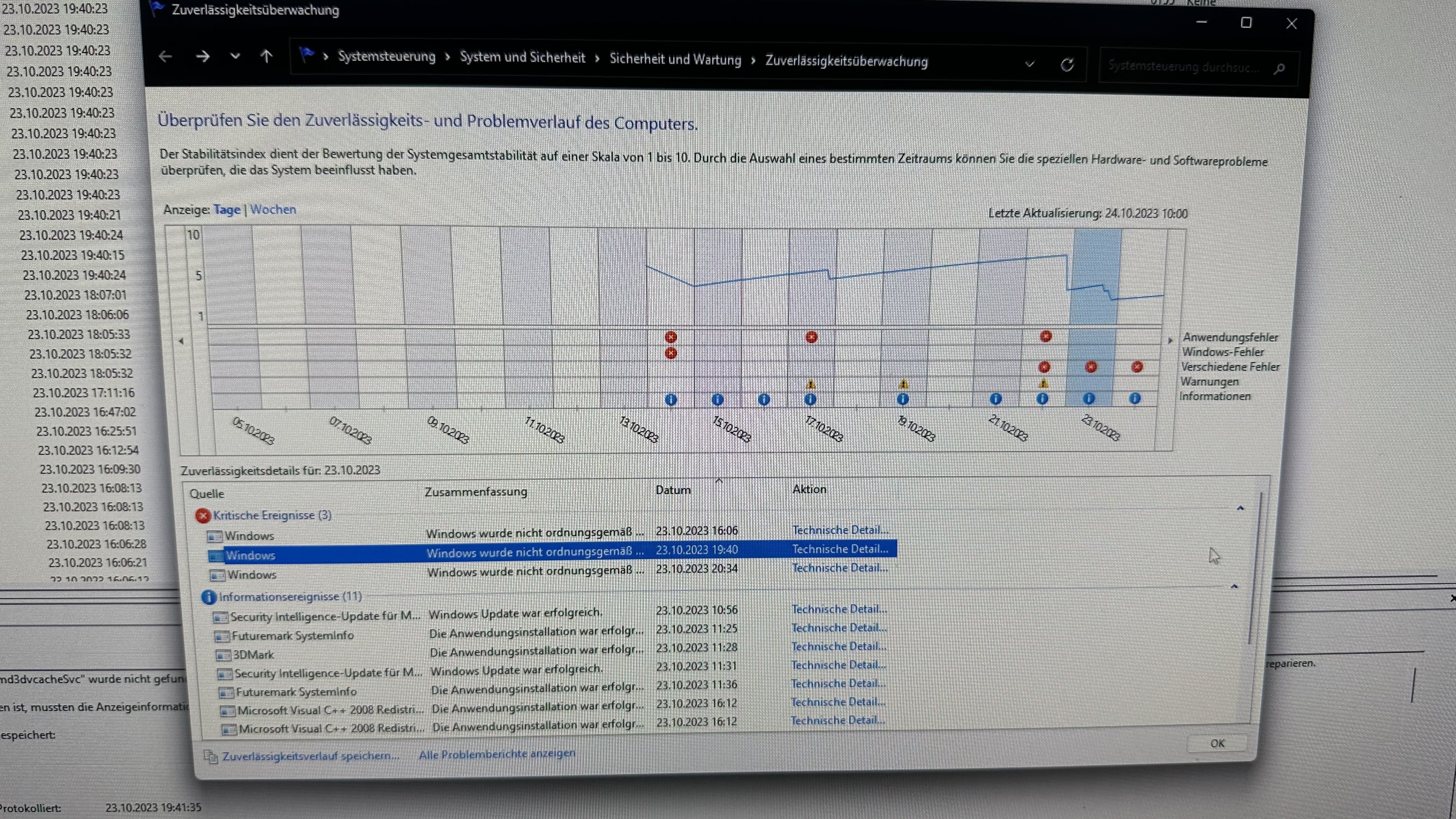

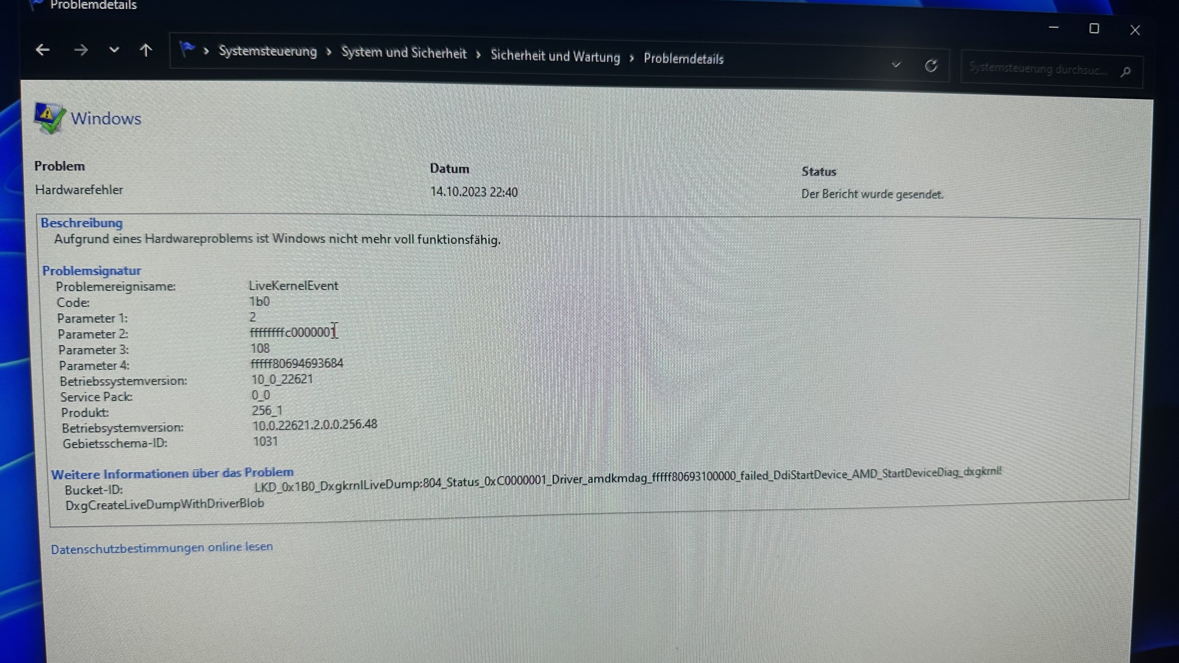

Im Zuverlässigkeitsverlauf auch nachschauen.
Hardware Fehler werden dort angezeigt mit einem LiveKernelEvent - 141 geht immer Richtung Grafikkarte (auch bei Probs mit der Stromversorgung.)
Falls du Kabelverlängerungen nutzt zwischen GPU und Netzteil, mal weg damit.
Nur die Kabel aus dem Netzteil Zubehör nehmen.

Ach so hab gedacht nur die Events während des Absturzes. Soll ich dann die anderen auch noch hier hochladen?
Schau nur mal durch ob es Hardware Fehler gibt. Die werden wortwörtlich "Hardwarefehler"
genannt.
Sieht eher nach Software/Tools/Treiber Problem aus. Wenn der Treiber crasht wird das auch gerne als Hardwarefehler deklariert.
Was ist eigtl. mit Kabelverlängerungen, keine?
