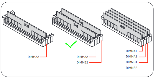

Hab ich überlesen dann, sorry.
Aber wenn schon gemacht, solltest du den RAM auschließen können.
Netzteil kann man eigtl. auch ausschließen,
es ist geeignet für die GPU und du hast die Karte optimal angeschlosssen
an 12V1 und 12V2.
RAM steckt wohl auch wie empfohlen in Slot "A2 und "B2".
