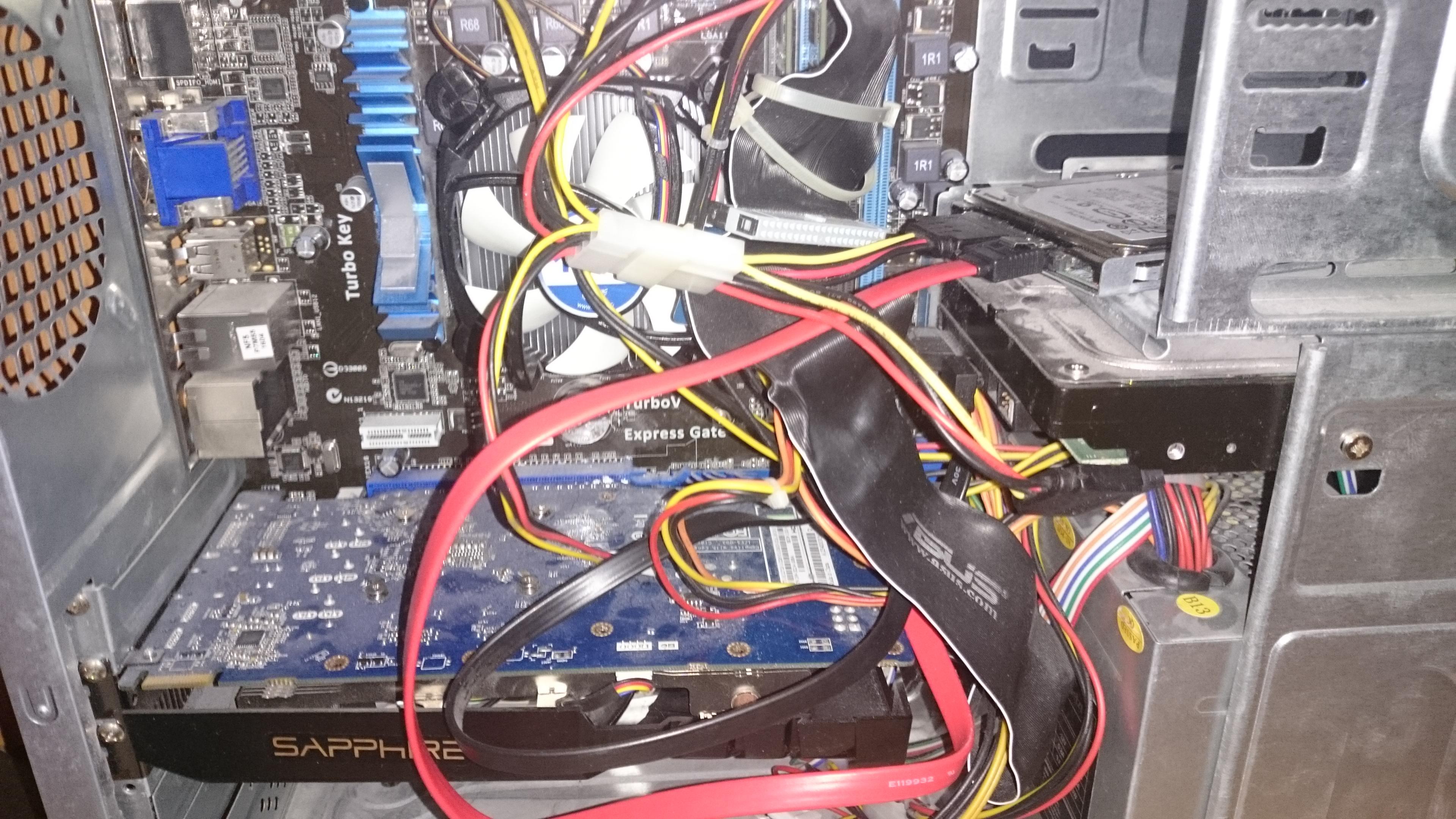

Das Gehäuse ist recht klein und ich hab mit meiner jetzigen Graka schon Schwierigkeiten...
Verbaut ist ein 350W noname Netzeil.
Das Board ist ein Asus P7H55.
wie heißt das gehäuse genau? kannst du vielleicht mal ein bild von innen machen? wenn es mit einer hd 7770 probleme gibt, dann passt eine r9 390 auf keinen fall.
Das Gehäuse ist auch ein noname Produkt, dass von einem one (online shop) PC stammte...
Da muss ganz klar ein neues Gehäuse her - und das hier sollte, wenn es noch in Betrieb ist, mal entstaubt werden....
hinter der grafikkarte sitzt das netzteil? da wirst du vermutlich nicht nur mit einer anderen grafikkarte probleme bekommen, sondern auch mit einem anderen netzteil.
wenn du ein neues gehäuse nimmst (und das würde ich dir empfehlen) dann solltest du dir mal das Chieftec Mesh XT-01B und das Nanoxia Deep Silence 4 anschauen. das erste ist recht günstig und brauchbar, das zweite ist besser, aber auch teurer.
