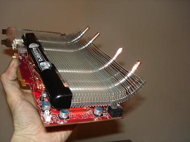

SOOOOOO..
habs gebogen ..das hat bestimmt locker ne 45 stunde gedauert mit zusammensetzen.
Aber ich muss sagen hmmmm
Everest vorher mit aktiven Lüfter der Sapphire 50 Grad nun mit modifiziertem Accelero 35-37 Grad.. *unfassbar*
nun passt es in meinen HTPC Silverstone SST-GD01-MXR
was für ein Bild :D
nicht schön, aber selten
hauptsache er passt jetzt
auf was für ner karte steckt er denn jetzt?
Das Problem an sich waren nicht die Pipes, sondern diese Lamellen.
Abziehen ging ja ohne Probleme aber das aufstecken..da sind die leider etwas verbogen " Wasserwelle" aber nunja, der zweck wurde erfüllt.
Der Kühler hängt jetzt auf einer HD3870 Sapphire dual slot Karte drauf.
Lol, schön mit den Fettfingern auf die Steckkontakte :D
He? Ist der Kühler nicht falsch herum montiert? Diese (durchaus hässliche) Plastik-Optik sollte doch eigentlich zur anderen Seite zeigen...
hehe fettfinger ..WO ?
vor einbau wird natürlich alles " fettfrei" gemacht ..ich kann ja nicht immer Handschuhe tragen *g
Nein, dieses plastik ist oben und unten..unten hab ich dran gelassen, oben mußte ab
P:S: nein da fehlen keine LAmellen..durch die Krümmung bedingt, sind diese demzufolge jetzt so das oben etwas fehlt ;) da der kontakt zu den anderen LAmellen wieder hergestellt werden musste

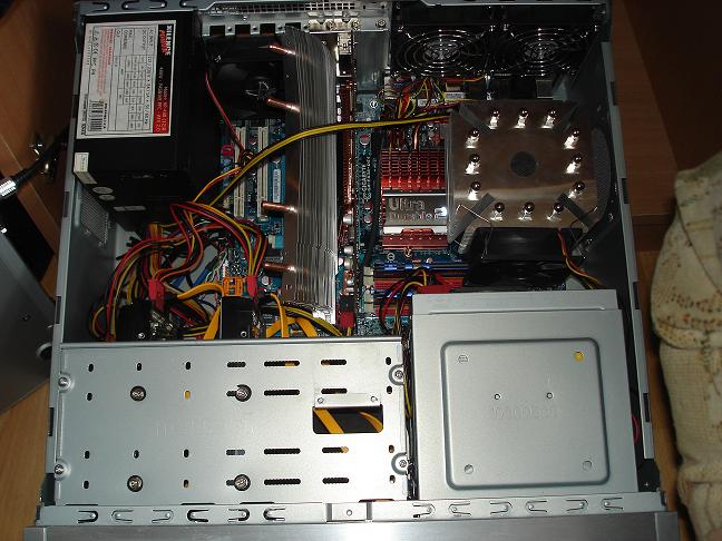

Tolle Sache, hätte ich mir nicht zugetraut, hast ja jetzt einen richtigen "Spoiler", hat jemand sowas schon mal im Windkanal getestet ?:evillol:
@sck3004
Oh ... ich wusste nicht, dass dieser Plastikmüll auf beiden Seiten ist. Dann werden bei mir eben beide verschwinden. Man kann sie doch einfach abmontieren, oder?
Du kannst die einfach so abmontieren, jedenfalls den obersten ( klipps ) den unteren denke ich auch, aber da war die Karte schon wieder verankert und ich hatte keine Lust mehr..
KÜhlleistung ist jedenfalls super.. ich habe kein Lüfter dran, nur einen der nach hinten rausbläst.
