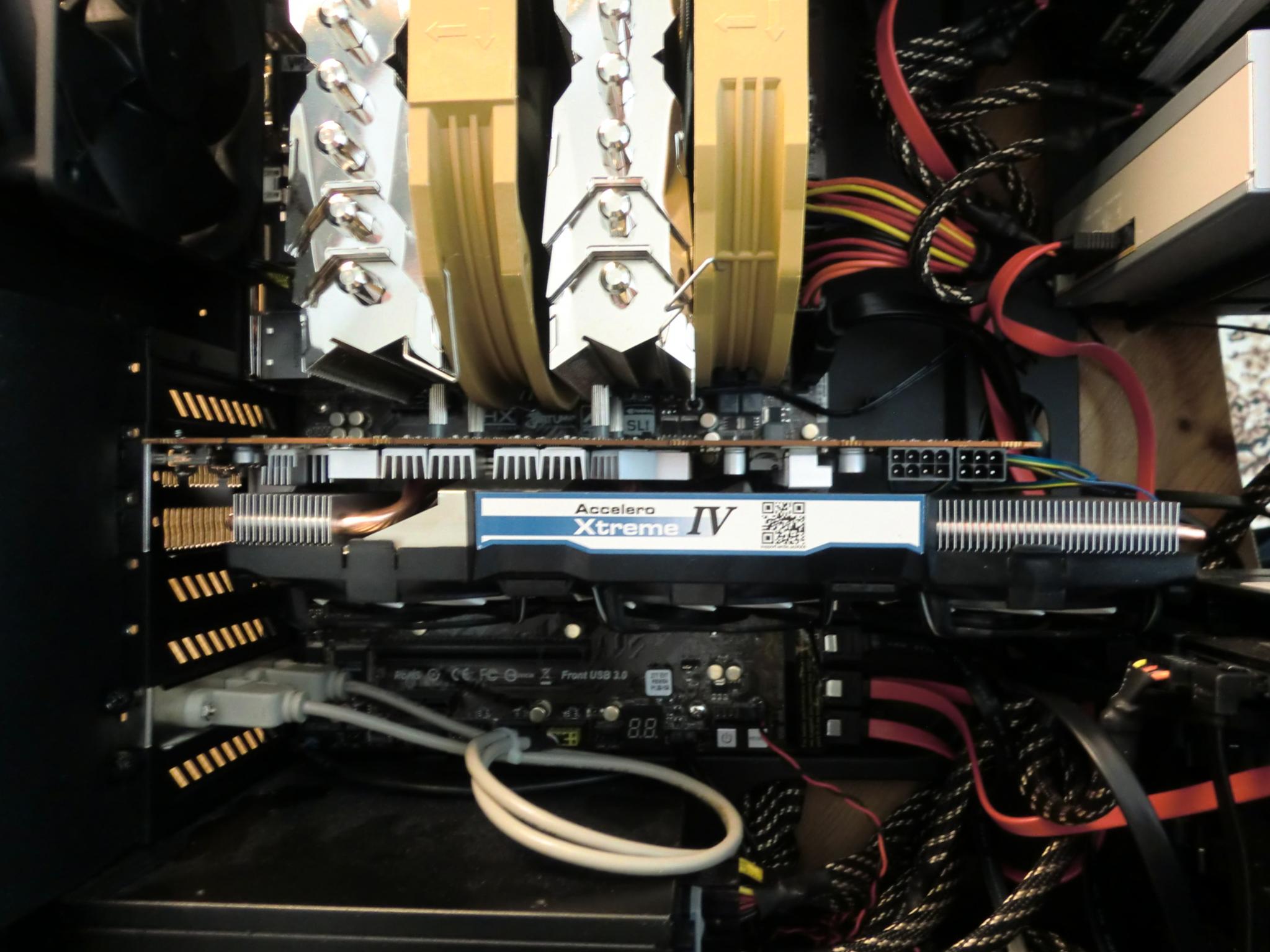

.. dem ACX IV liegt nur eine Backplate bei. Diese sorgt dafür, dass die Karte nicht nur nach unten (ACX breiter wird, sondern auch nach oben. Du mußt also min 3 cm Platz zwischen Platine und CPU Kühler haben. Bei richtiger Montage kann nichts passieren. Zum anderen die bekannten Kühlerchen vom ACX III gibt es nirgens mehr zu kaufen.
Ich hatte jetzt diese Lösung: Kühlerchen kleben und Backplate weglassen.
Und die Kühlerchen zum kleben sind im Lieferumfang enthalten oder wo hast du die dann her ? ? Habe ich nämlich noch niergends in irgendwelchen Tests oder Shops in der Beschreibung gelesen.
Und noch was viel wichtigeres, wenn die Karte mal einen defekt hat, ist deine Garantie ja garantiert weg. Die Kühler gehen dank Wärmeleitkleber eine Ehe auf Lebenszeit mit den Teilen ein ?!
...die Kühlerchen sind mit Wärmeleitpads befestigt. Lassen sich rückstandslos entfernen.
... und du hast recht, es gibt in ganz Europa solche Dinger nicht mehr zu kaufen..... als Set (VR001 - VR004)
... und es gibt beim IVer NUR noch diese Backplate mit den dicken Wärmeleitpads (nicht klebend)
