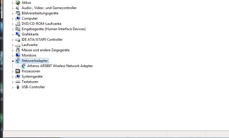

Hier erstmal ein Screenshot des Geräte Managers: Geräte Manager.jpg
Wie Ihr seht wird wohl nur der Wlan Adapter erkannt, aber nicht der Lan Adapter und es ist auch kein unbekanntes Gerät vorhanden. Daher tippe ich langsam auf einen Hardware defekt, auch da ich das gleiche Problem unter Ubuntu 13.10, unter einer frischen Windows 7 Installation und nach einer vollständigen Recovery Installation hatte.

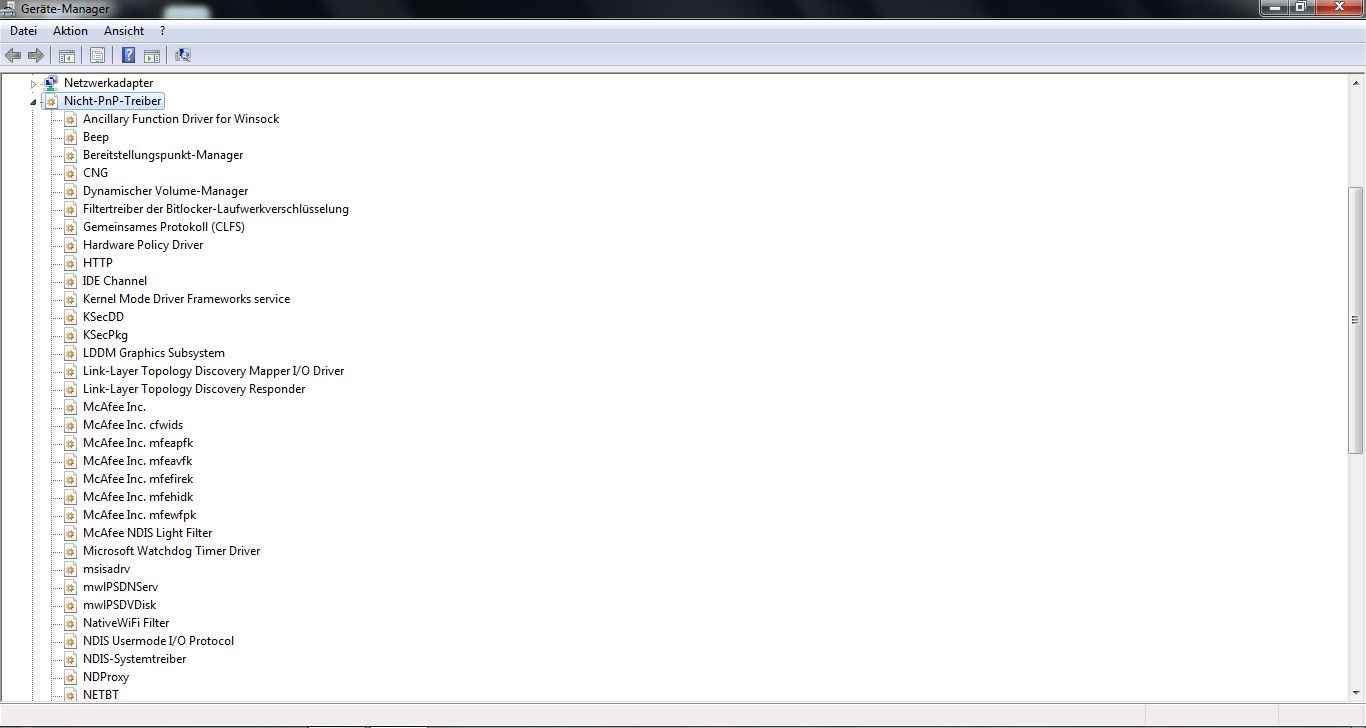

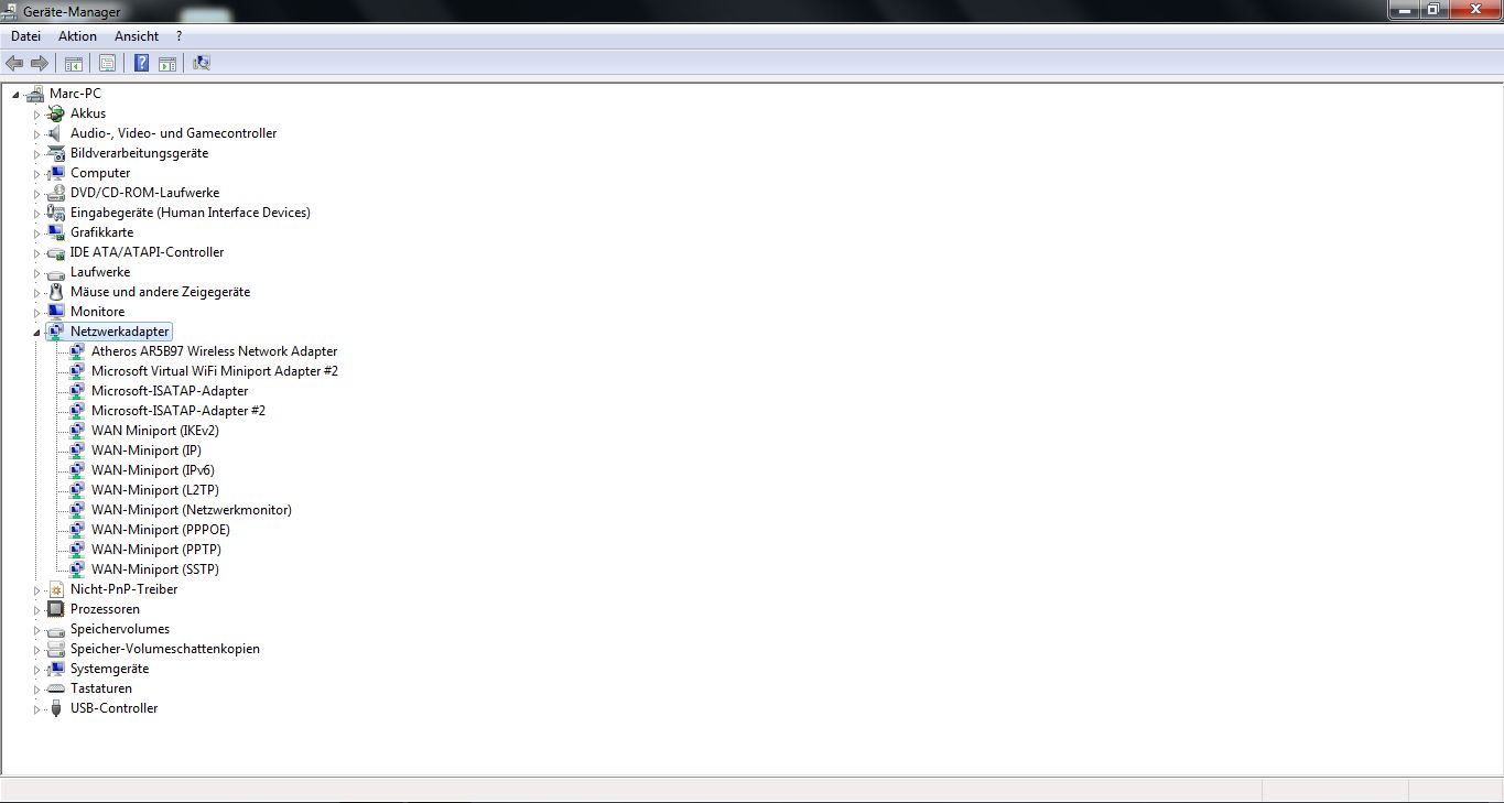

Guten Tag,
hier nochmal ein Screenshot mit ausgeblendete Geräte anzeigen aktiviert: Gerätemanager2.jpg
Gibt kein unbekanntes Gerät oder auch ein falsch installiertes, selbst unter linux mit lspci wird mir der Adapter nicht angezeigt. Danke
Das hier: Nicht PnP Treiber.jpg
Ist zur Zeit die Recovery Installation drauf.
